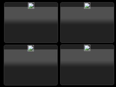

                      Hallo Bluefox,
                      erstmal danke. D.h. über die App geht nur die Standard-Aussprache. Im Browser (PC) ging die Stimme von Ivona.
                      Eine andere Frage: Da ich nun die App. kennenlernen durfte … meine CAMs werde hier leider nicht angezeigt. Im Dolphin-Browser funktionierte dies.
                      An was kann das liegen? Als Widget nutze ich "CAM/Snapshot Dialog".
                      Gruße Balu
