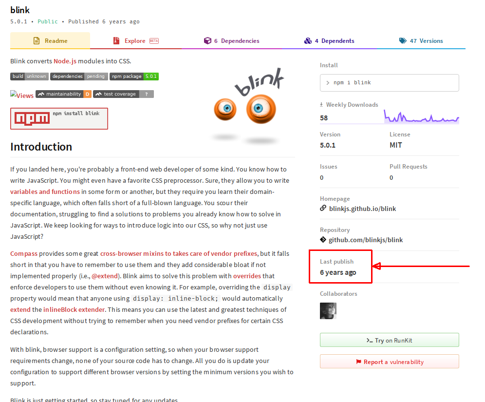

            kenne den Thread nicht, aber das modul blink dürfte nichts mit Kameras zu tun haben:
            Das von dir installierte Modul
            Blink converts Node.js modules into CSS and provides a CSS Authoring Framework, with BEM support.

              @Homoran sagte in Kann keinen Adapter installieren:
