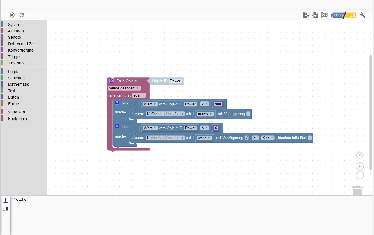

      ich bastele gerade an einer Auswertung für unsere Kaffeemaschine, die bei fertigem Durchlauf in HM ein MP3 File abspielt. Leider habe ich meine Probleme mit der Auswertung.
      Wenn ich die Maschine an stelle, zieht sie für das Malen kurz etwa 80W, das Brühen läuft mit >900W. Das Problem ist, das sie während des Brühens kurz die Heizung abschaltet (Temp erreicht) und wieder zuschaltet (im Diagramm NICHT zu sehen). Erst wenn 30sec-45sec die Heizung "AUS" bleibt (also keine 900W) dann ist die maschine fertig und ich brauche mein Signal "Kaffeemaschine fertig". Auch wenn sie auf "warmhalten" geht (man sieht es im Diagramm am 2. kurzen Peak, darf nicht neu angetriggert werden.
      Vielleicht habt Ihr ja eine Idee mit TIMEOUT oder so ????
      Vielen lieben Dank und Gruss
      Kaschi

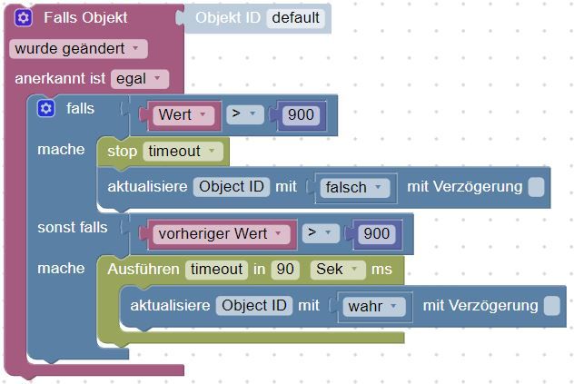

            Wenn der Wert erstmalig unter 900 geht, wird der Timeout gestartet und nur wenn der Wert 90 s lang unter 900 bleibt, wird der Datenpunkt auf wahr gesetzt.

              Sorry, wenn ich mich missverständlich ausgedrückt habe.
              Ich meinte damit, das beim Warmhalten, nach dem Brühen ein 2.,3....usw. Peak kommt (also über 900W), das Script doch jedesmal neu angestartet wird, oder nicht ?
                paul53 @Kaschi68 last edited by
                @Kaschi68 sagte:
                Ja, dann wird der laufende Timer gestoppt, so dass der Datenpunkt "Kaffeemaschine fertig" auf false bleibt.
