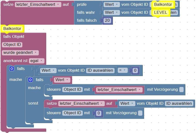

      ich habe ein Blockly erstellt, welches beim Öffnen der Balkontüre (true/false) "nachts" die Balkonlampe (Dimmer 0-100%) einschaltet und beim Schließen der Balkontüre wieder ausschaltet.
      Bisher hatte ich feste Werte verwendet. Also 20% für true und 0% für aus.
      Nun möchte ich erreichen, dass immer der vorherig eingestellte Dimmwert wieder erreicht wird und habe das Blockly entsprechend erweitert. Aber es funktioniert nicht wie gewünscht - hab da grad ein Brett vorm Kopf.

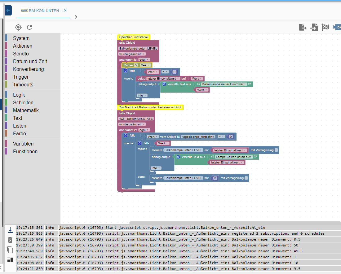

      Beim Einschalten des Dimmers von 0 auf 50% wird zunächst 49,5 % gespeichert und dann 50% (siehe debug output). Beim Schalten von 50% auf 0% wird 0,5% gespeichert, weshalb die Lampe das nächste mal nur 0,5% angeht - also gar nicht.
      Der aktuelle "Level" wird beim hoch- oder runterfahren offenbar mehrfach gesendet und ich habe versucht mit der Pause von 5 Sekunden zu erreichen, dass nur der erreichte Endwert gespeichert bleibt, aber irgendwie wird das total ignoriert.
      Was mache ich falsch?

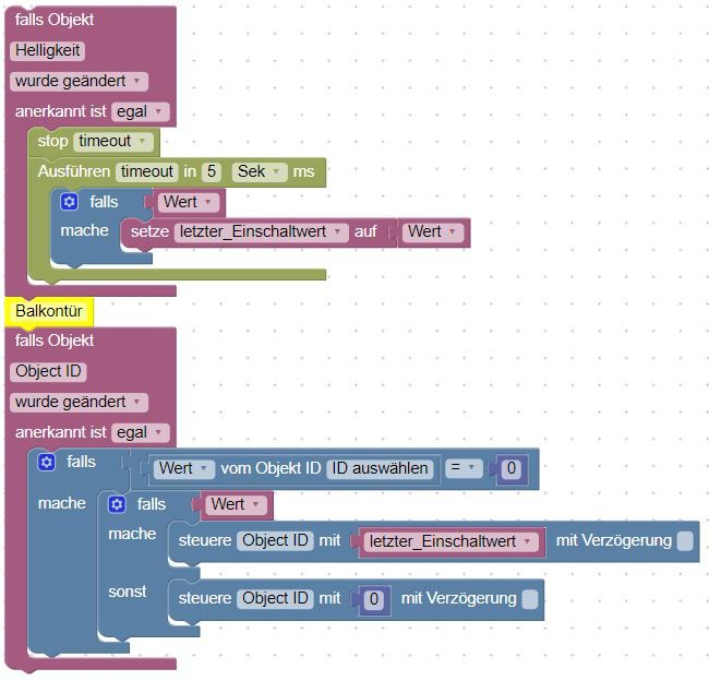

        paul53 @tr1plx last edited by
        @tr1plx sagt:
        Vorschlag:
        tr1plx 1 Reply Last reply Reply Quote 0

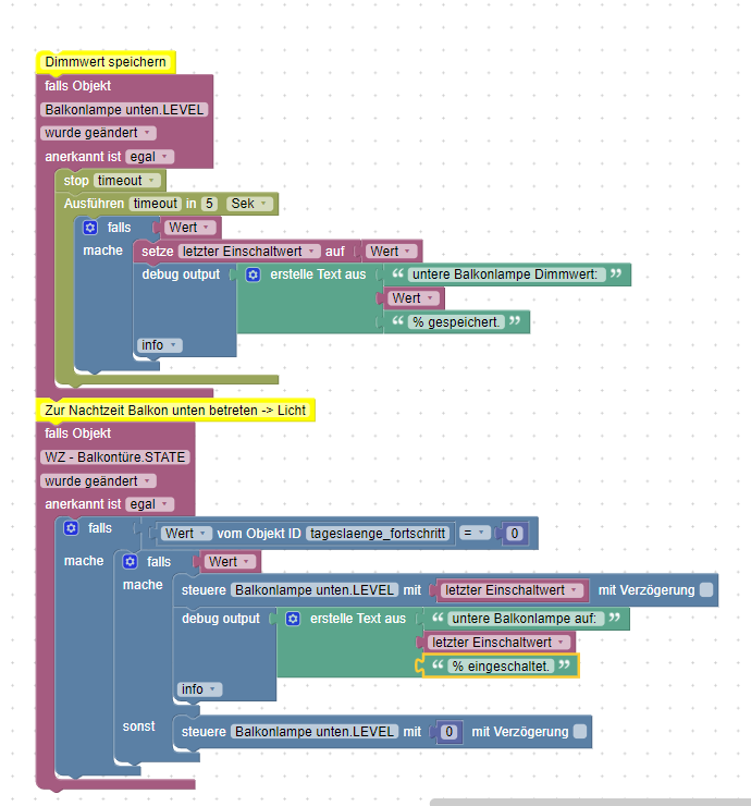

            @tr1plx sagte:
            wenn ich die Lampe ausschalte von sagen wir 50% auf 0% dann bleibt eben nicht 50% gespeichert sondern meinetwegen 37% oder eben 0,5%, weil diese Werte eben "während des Ausschaltvorgangs"
            Versuche es mal so:
            • tr1plx
              tr1plx @paul53 last edited by tr1plx
              @paul53 Wunderbar. Vielen Dank. Nun funktioniert es wie es soll ! Perfekt 🙂
