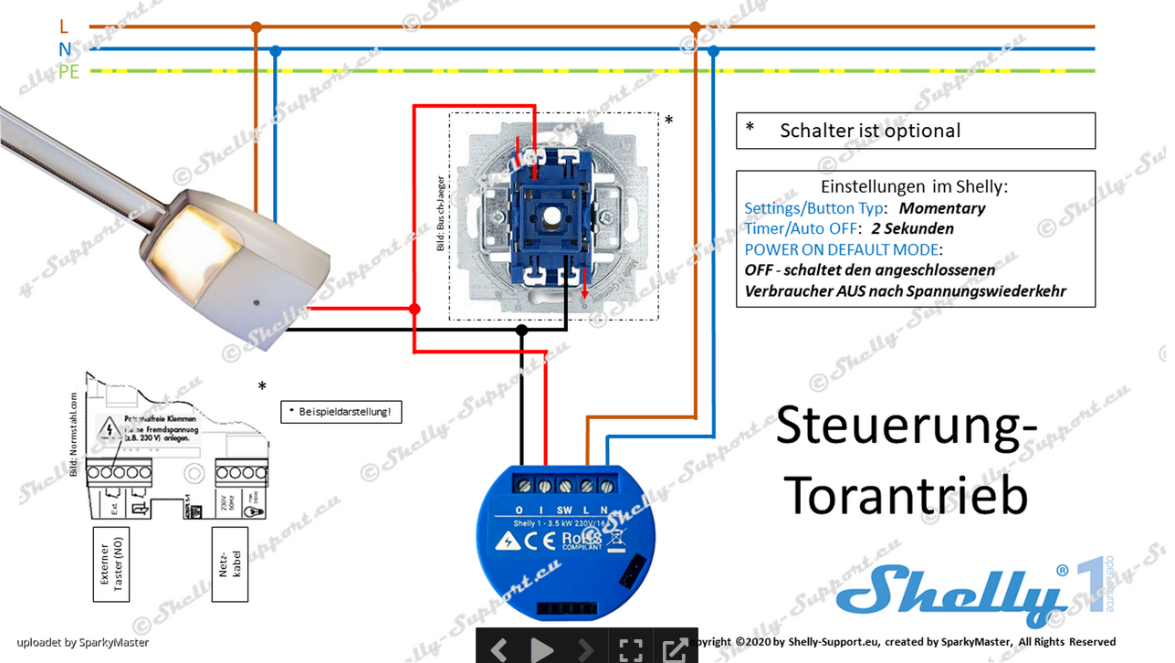

                                    Genau, 230V von deu Leuchte auf den SW Eingang und man weiß ob das Tor offen oder in Bewegung ist. Vorher den Shelly noch auf "detached switch" stellen.
                                    L da_Woody 2 Replies Last reply Reply Quote 1

                                        da_Woody @el_malto last edited by da_Woody
                                        @el_malto said in Garagentor Öffner mit Shelly 1:
                                        detach steht in der beschreibung, 2 sec und in den application settings "input state" aktivieren. dann sieht mans auch in der app.
                                        allerdings habe ich an meinem tor noch einen shelly D&W, der sagt dir ob offen oder zu.

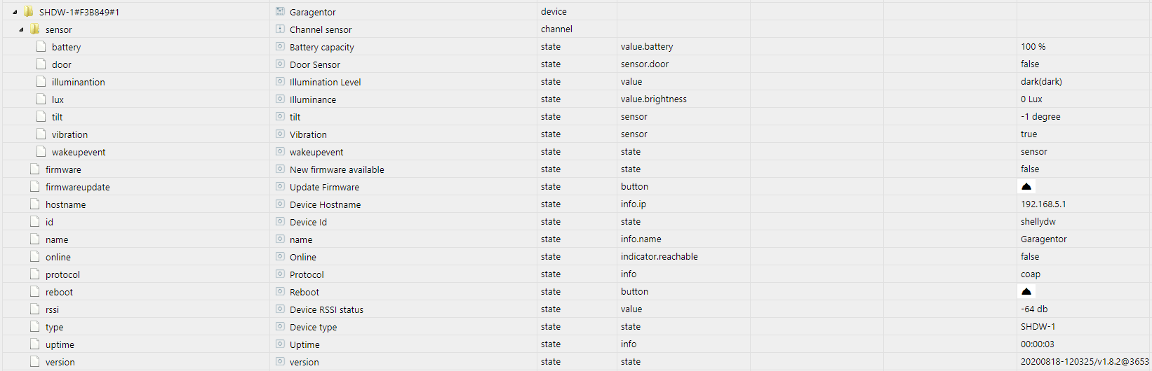

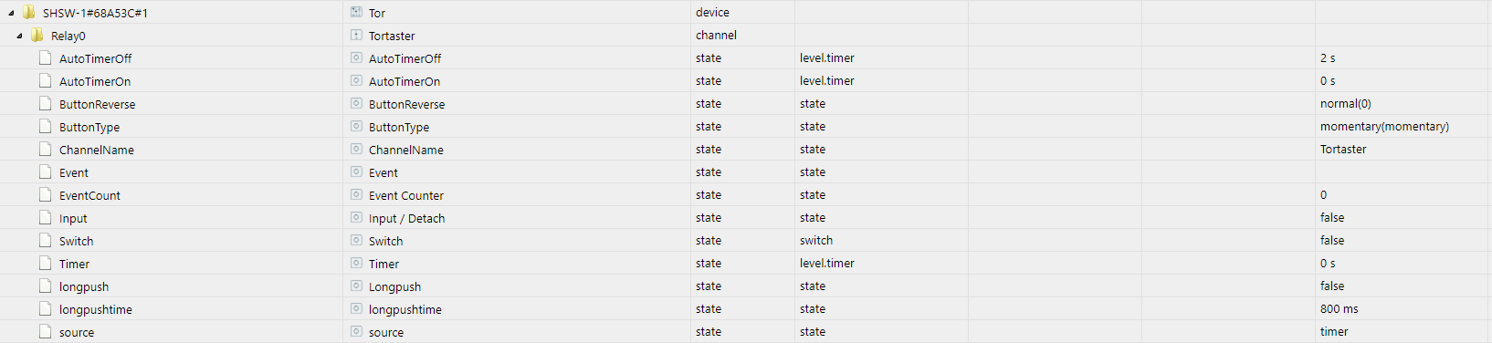

                                            @Lorenz-Weich wie man den shelly einstellt und den status bekommt. über den SW, oder eben ein DW, rolltor-kontakt, jeder reed-kontakt, ... möglich.
                                            sobald du eine rückmeldung bekommst, kannst du die weiterverarbeiten.
                                            allein dein startposting. woher willst du einen datenpunkt GaragenDoorOpener her bekommen? den status gibt es nicht!
                                            aber durch eine statusumschreiben von target door state müsste das doch gehen also wen der shelly aktiviert wird das er den wert umschreibt was willst du umschreiben wenns nichts gibt?
                                            das sind die DP die der shelly liefert. durch die notwendige einstellung "momentary" mit den 2sec ist der switch status für genau 2sec auf true und fällt wieder auf false zurück. erst in verbindung mir einem anderen kontakt kannst du feststellen ob offen, oder zu ist! hier die DP von meinem DW z.b. wobei da nur der shelly.0.SHDW-1#xxxxxx#1.sensor.door wichtig ist.
                                            das geht alles mit der stinknormalen FW, ohne homekit, homeapp und sonstigem klimbim.
