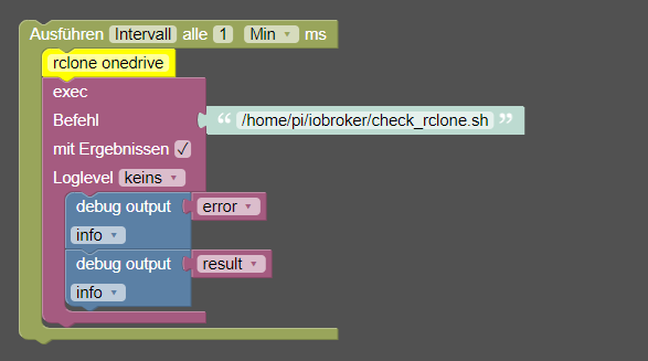

      Mein Blockly Script sieht nun so aus:
      // rclone onedrive
        exec('/home/pi/iobroker/check_rclone.sh', function (error, result, stderr) {
            console.log(result);
          if (result == 0) {
            sendTo("email", "send", {
               text: 'Der rclone onedrive mount ist fehlerhaft.',
               to: 'xxx',
               subject: 'IOBROKER: Onedrive Problem erkannt'
          } else {
               text: 'Der rclone onedrive mount ist noch da.',
               to: 'xxx',
               subject: 'IOBROKER: Onedrive ALLES OK'
      Der Rückgabewert im Terminal ist korrekt => 1
      Der Rückgabewert den iobroker zeigt ist immer 0.

        MCU @Mirko Hufnagel last edited by
        @Mirko-Hufnagel Mal den error Wert ausgegeben console.log(error)?
        Bitte auch mal Blockly Bild zeigen.
        Mirko Hufnagel 1 Reply Last reply Reply Quote 0
        • Mirko Hufnagel
          Mirko Hufnagel @MCU last edited by
          @MCU
          Error log: 23:12:16.835 info javascript.0 (8243) script.js.common.Überwachung_iobrocker: null
          result: 23:12:16.836 info javascript.0 (8243) script.js.common.Überwachung_iobrocker: 0
