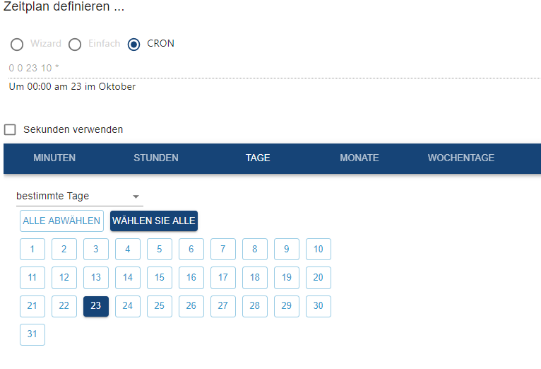

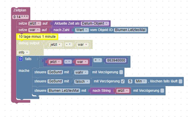

                      @Mono990 mit cron kannst du nur sehr schwer z.b alle 10 tage realisieren - wegen der verschiedenen tage pro monat - vorallem im februar! eine kombi aus mehreren schedules wäre wohl auch möglich
                      am besten geht es über eine zeitkalkulation
                      jeden tag um 14:00 wird überprüft, ob jetzt minus war größer wie 10 tage(minus 1 minute) ist - dann wird geschalten und der war wert wird wieder neu geschrieben
                      lege den datenpunkt LetztesMal als string (zeichenfolge) an !!! schreibe eine "0" rein - du mußt das script dann einmal laufen lassen ohne den schedule trigger - damit die zeit ("letztesMal" einmalig gesetzt wird ) - einfach den ganzen block aus den schedule trigger rausziehen und und script einmal "enablen". dann ganzen block wieder in den schedule schieben und script speichern - das war dann die "zündung" für das script
                      was noch fehlt ist die monatsbestimmung - sonst triggert das script das ganze jahr - wir können dies noch irgendwie rein"fummeln" oder du deaktivierst das script, wenn du es nicht mehr brauchst, von hand

                      Mono990 1 Reply Last reply Reply Quote 0
                      • Mono990
                        Mono990 @liv-in-sky last edited by
                        @liv-in-sky super vielen dank jetzt läuft es
