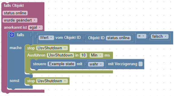

      Habe endlich eine USV und möchte nun per Blockly meinen NUC herunterfahren.
      Auf dem NUC läuft Proxmox und ioBroker als VM. NUT Adapter ist installiert.
      USV Server läuft auf einer Synology.
      Das Herunterfahren des NUC ist nicht das Problem. Ich möchte aber eine vernünftige Auswertung des NUT-Adapters hinbekommen, sodass der NUC nicht zu früh herunterfährt. Ich habe das Gefühl dass mein Script noch nicht so reif ist. Wie habt ihr das gelöst?

        MCU @watcherkb last edited by
        Erstmal nur den Wert nehmen:
        • W
          watcherkb @MCU last edited by watcherkb
          @MCU ah danke. So liest es sich natürlich leichter.

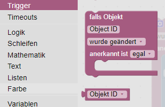

            Objekt ID -> Wert auswählen
