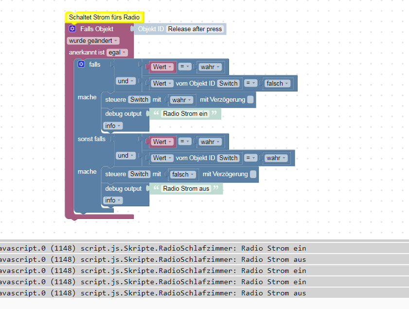

      habe ein Blockly erstellt das den Strom meines Radios ein und ausschalten soll,
      Als Taster dient ein Xiaomi der mittels Conbee 2 angebunden ist. Der Schaltvorgang kommt auch im Blockly an. Was jedoch passiert ist das er 2 x den Shelly auf Power On schaltet, siehe das Log dazu. Der Shelly wird auch entsprechend den Einträgen im Log geschaltet.... Doch warum schaltet er immer den Power On doppelt....
      Was ist an meinem Blockly verkehrt, wo habe ich einen Denkfehler?
      Vielen Dank für eure Unterstützung!

        Als erstes würde ich auf „ist grösser als vorher“ trigger, dann kannst du dir die falls (wert) Abfrage sparen und kannst direkt den State per „toggle“ Befehl ansprechen.
        Ggf. Geht es dann schon wie gewünscht.

              Ich würde auf "ist wahr" triggern. Du hast momentan "wurde geändert". Hier ist es logisch, dass er zwei mal triggert, da der wert beim drücken einmal auf true geht und kurz danach wieder auf false, sprich zwei änderungen, daher zwei auslösungen.

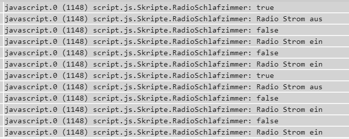

                claus1993 @v522533 last edited by claus1993
                Habe den Depug erweitert....
                ....irgendwie komisch.
                In der 5. Zeile müsste eigentlich ein true stehen....
