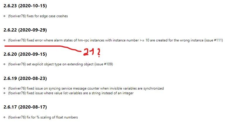

                    • integer63
                      integer63 @Thomas Braun last edited by
                      @Thomas-Braun Nur mal so für mich, wenn es im Log eine Beschreibung zu .21 geben würde, hätte ich auch schon längst upgedatet:
