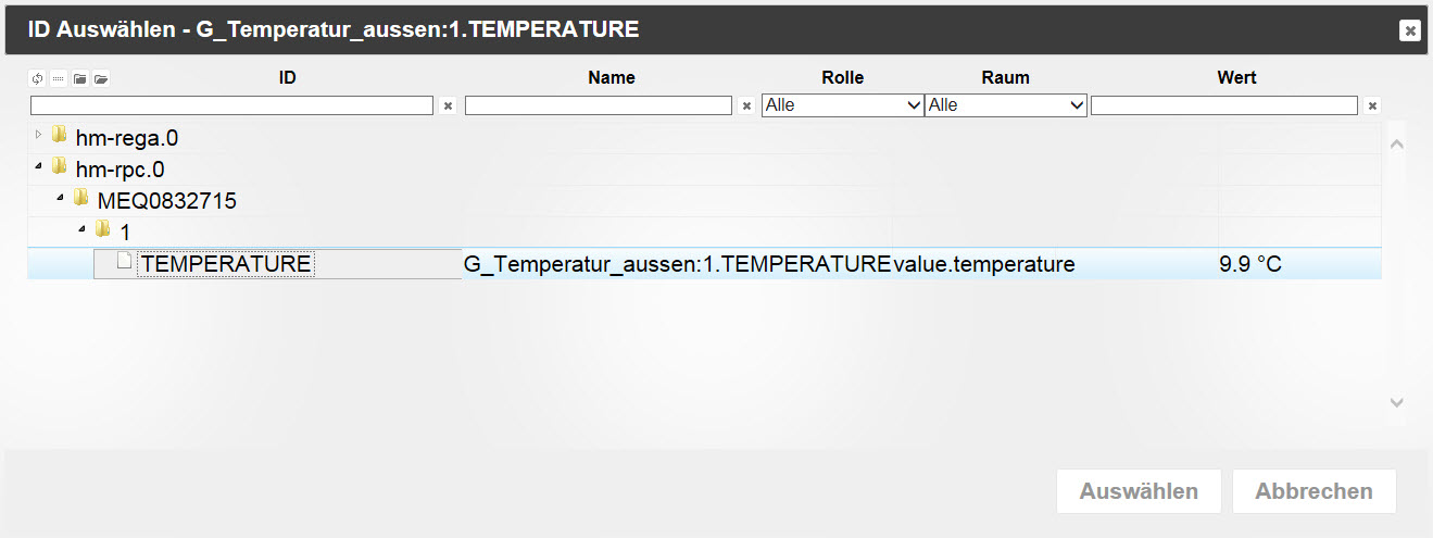

            Kleiner Fehler meinerseits. Es gibt bei der FLOT Auswahl kein Symbol (Das gibt es nur bei den Objekten im AdminPanel.).
            Aber die Namen sind trotzdem da.
            Sind beide Adapter (hm-rega und hm-rpc) installiert und aktiv? Die Namen aus der CCU kommen über einen der beiden.
            lg
            Günther

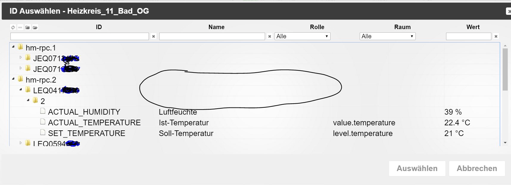

              Hm, bei mir sieht das so aus:

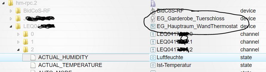

              Und so sieht die Objektansicht im Admin-Adapter aus:
              Die Namen habe ich im Admin-Adapter vergeben, ich hab
              verwende hm-rega nicht
                tschombe last edited by
                @Günther:
                ich meine die Namen der "Übergeordneten Elemente", wie z.B.
                hm-rpc.2.LEQ0XXXXX, das ist bei mir ein Wandthermostat das ich im admin-Adapter "EG_Hauptraum_WandThermostat" genannt habe

                  Ah, OK. Das ist wohl ein Fehler (gewollter Zustand??) des FLOT Adapters.
                  Das sieht bei mir auch so aus, ich sehe die Geräte nur eine Ebene tiefer, weil ich die relevanten Kanäle auch mit Namen versehen habe.
