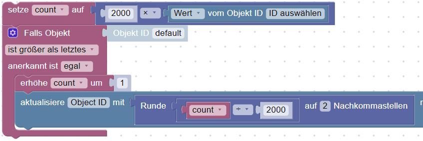

      Hallo, ich möchte einen Eltako Stromzähler der pro KW/h 2000 Impulse ausgibt auslesen und auf 2 Nachkommastellen auswerten.
      Dazu habe ich angefügtes Blockly erstellt, scheint mir aber nicht Ideal zu sein. Hat jemand eine bessere Idee parat?

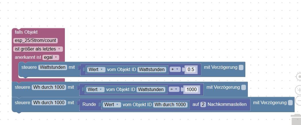

        Vorschlag:
          muka1971 @paul53 last edited by
          @paul53 Bist ein geiler Typ, endlich funktioniert des mal👍 3x Danke
