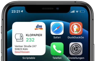

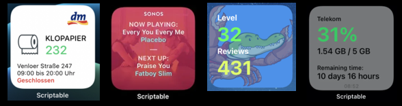

      siehe u.a.: https://vowe.net/archives/018790.html
      Mit der Scriptable App kann man etwa individuelle Informationen als Widget auf iPhones (ab iOS 14) etc. darstellen.
      Beispiel: wie viel Klopapier hat euer Drogeriemarkt ums Eck auf Lager 😁
      (Github Link)

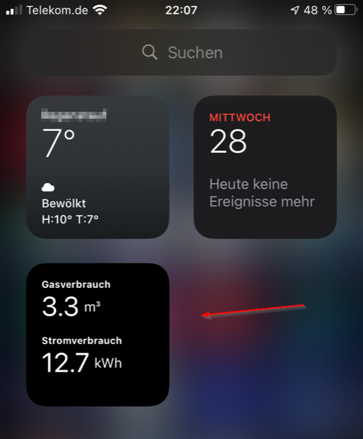

          Ich habe mal ein absolutes Basic Widget geschrieben, welches mir die aktuellen Tagesverbrauchswerte von Strom und Gas anzeigt.
          https://gist.github.com/hacki11/0a3bfbd3c5bc7d6ed460a43799687736
          Mit dem Web-Adapter sind die Objekte alle via HTTP verfügbar, dazu brauchte ich gar kein socket-io.
          Es wären auch alle Objektdetails verfügbar, wie z.B. die Einheit.
          Vorstellbar wäre ein ioBroker Adapter, bei dem man in einem Datenpunkt selbst definieren kann, ob dieser in einem Widget dargestellt werden soll. Vielleicht könnte man auch Gruppen machen um Datenpunkt in Widgets zusammenzufassen.
          Das Script in Scriptable würde anschließend die Konfiguration des Adapters holen (wie weiß ich noch nicht genau) und die Datenpunkte entsprechend der Konfiguration in ioBroker als Widgets darstellen.
          Dann müsste man nicht unnötig viel mit dem Scriptable Script arbeiten, sondern es wäre relativ user-friendly.

                    Hier ist mein Proof of Concept:
                    https://gist.github.com/hacki11/70665ef90312eadad492459ce6102cf8
                    1. Manuell den Datenpunkt "0_userdata.0.ioswidget" anlegen
                    2. Widget im native Bereich konfigurieren (ein Widget pro Datenpunkt):
                    "native": {
                        "widget": {
                          "name": "energy",
                          "elements": [
                              "summary": "Gasverbrauch",
                              "value": "sourceanalytix.0.mqtt__0__gas__value.currentYear.consumed.01_currentDay"
                              "summary": "Stromverbrauch",
                              "value": "sourceanalytix.0.mqtt__0__power__counter.currentYear.consumed.01_currentDay"
                    1. Script in Scriptable einfügen und im Widget den Hostnamen konfigurieren
                    2. Ständig die aktuellen Werte im Blick haben
                    Konzept:
                    • Pro gewünschtem Widget wird ein Datenpunkt angelegt und konfiguriert
                    • Ein Script in Scriptable, welches jedoch mehrfach als Widget konfiguriert werden kann
                    • Als Argument muss dann noch der Name des Datenpunktes übergeben werden können
                    • Größe des Widgets ggf. in Konfiguration hinterlegen
                    Es gäbe noch viel zu tun
                    • Aktuell gehen nur Zahlen und es wird auf eine Nachkommastelle getrimmt
                    • Farben
                    • Schriftgrößen
                    • Abstände
                    • Small, Medium, Large Widget Support
                    • Fontstyles
                    • Bin kein Designer, hier wäre einiges mögilch - aber UI/UX ist nicht mein Fachgebiet
                    • Themes wären auch möglich
                    • ioBroker Adapter zur grafischen Unterstützung der Konfiguration
                    Alles könnte über die Konfiguration abgedeckt werden und man muss das Script nur einmalig aufs Target bringen.
                    Ich finds immer noch MEGA, dass das alles relativ einfach und straight forward mit ioBroker umzusetzen ist.
                    Je nachdem wie weit man dieses Thema treiben möchte, bräuchte man aber auch entsprechend Kapa dafür.
                    Mic H B 4 Replies Last reply Reply Quote 3

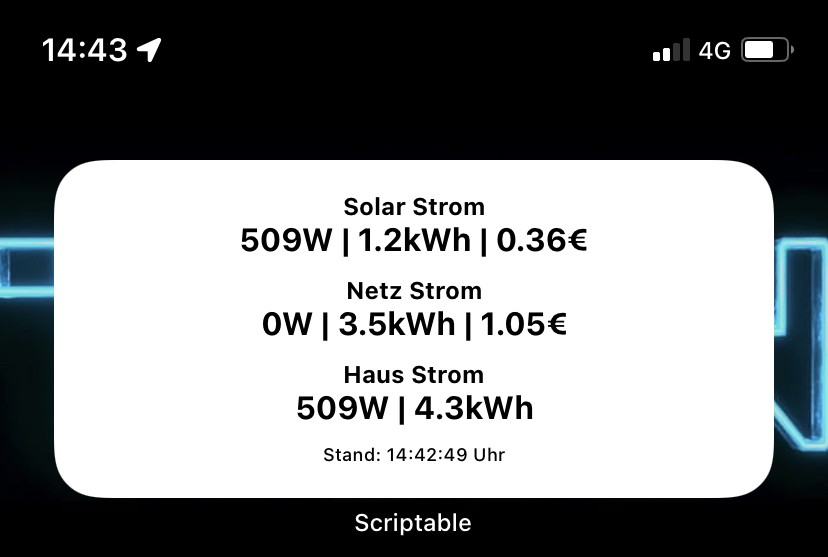

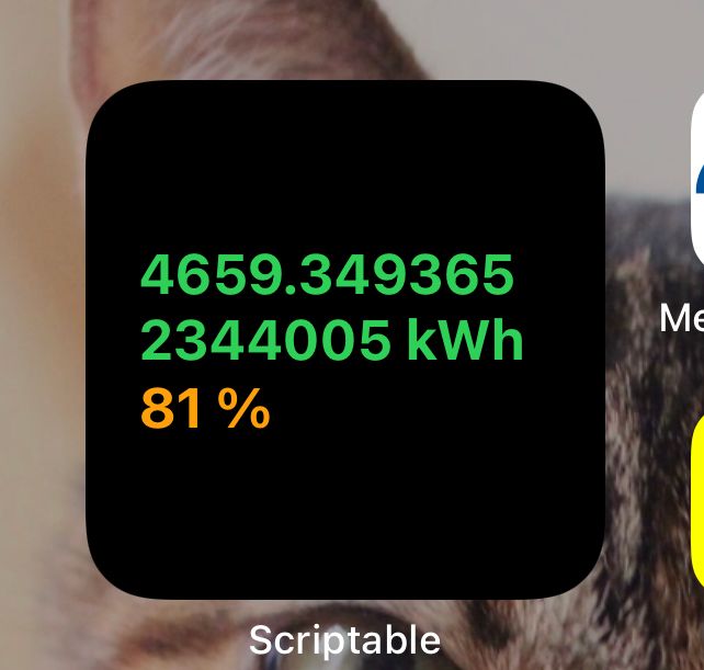

                                      @hacki11 sagte in [Idee] ioBroker Widgets auf iPhone mittels Scriptable App:
                                      Konzept:
                                      • Farben
                                      • Schriftgrößen
                                      • Abstände
                                      • Fontstyles

                                            Solche Ansätze in Verbindung mit dem Web-Adapter, welcher die Werte plain zur Verfügung stellt, frage ich mich, was wir hier überhaupt noch tun müssen.
                                            Vielleicht ist es sinnvoller fertige Widgets zu designen und diese zur Verfügung zu stellen.
                                            • Widget für Strom/Gas/Wasser Verbrauch
                                            • Widget für PV-Anlage
                                            • uvm
                                            Für jedes Widget werden am besten standardisiert benamte Objekte benötigt, sowas wie ein Mirror/Alias eines Objektes.
                                            Bei Tagesstromverbrauch klappt das jedoch auch nur wieder in zusammenhang mit z.B. sourceanalytix.
                                            Die Frage ist was wünscht sich der User mehr:
                                            • Fertige Use-Case orientierte Widgets?
                                            • Handwerkszeug um Widgets selbst zu designen?
