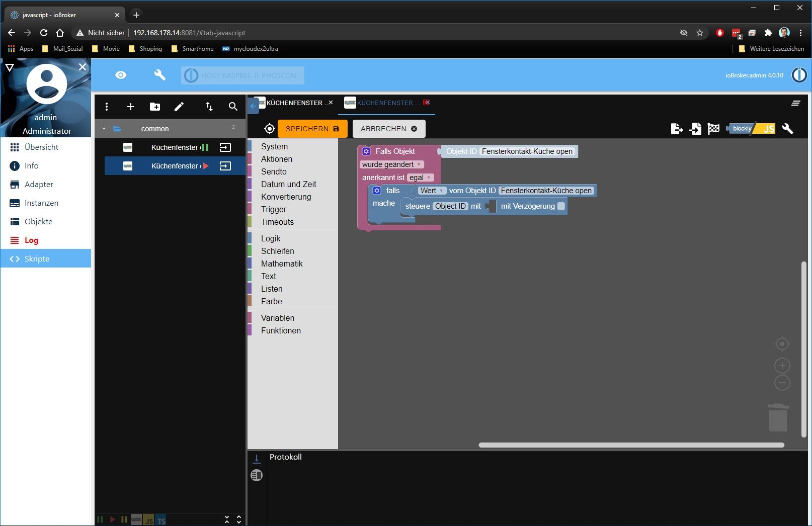

      ich habe eine Frage zum erstellen eines Skiptes.
      Ich möchte, dass bei geöffneten Fenster, das Thermostat aus geht und wenn ich das Fenster wieder schließe das Thermostat in den Auto-Modus wechselt.
      Folgendermaßen habe ich angefangen
      Ich weiß jetzt nicht was ich bei Objekt ID auswählen muss, wenn ich möchte das dei geöffnetem Fenster die Heizung ausgeschaltet wird und wenn ich das Fenser schließe dise wieder in den Auto-Mode zurückgeht.
      Ich hoffe, ich hab verständlich ausgedrückt was ich machen möchte und mir kann emand einen Tipp geben.

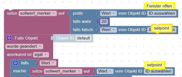

        paul53 @sandro_gera last edited by
        @sandro_gera
        Adapter ioBroker.maxcube ?
        Dann sollten laut Quelltext die beiden Datenpunkte "mode" und "setpoint" dies steuern, etwa so:

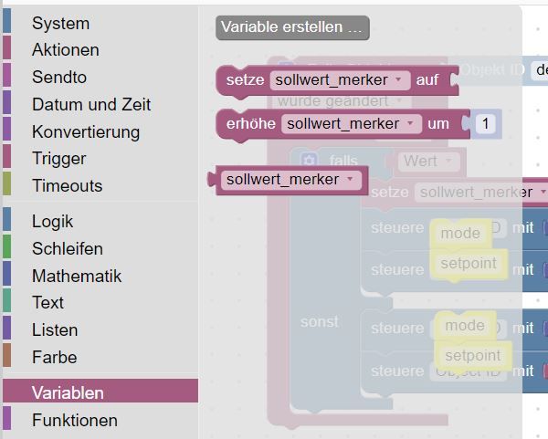

                sandro_gera @paul53 last edited by sandro_gera
                Danke nochmal Paul, aber ich hab mal noch ne Frage dazu. Nach dem falls, den Baustein, Wert wo bekomme den her? Ich hab den nicht gefunden. Genaus wie darunter setze Sollwert Merker.
                  paul53 @sandro_gera last edited by paul53
                  @sandro_gera sagte:
                  Unter "Trigger"
                  @sandro_gera sagte in Max Cube mit eq3 Basic Thermostaten Blocky erstellen:
                  Das ist eine selbst erstellte Variable.

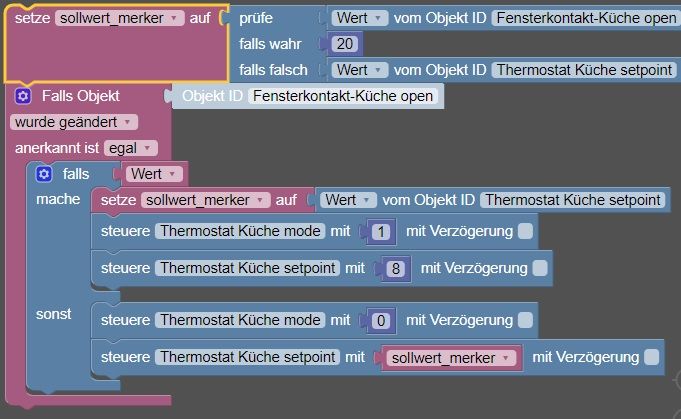

                        @sandro_gera sagte:
                        warn (2684) You are assigning a undefined to the state
                        Die Variable sollte bei Scriptstart initialisiert werden:
                          Funktioniert auch nicht.
