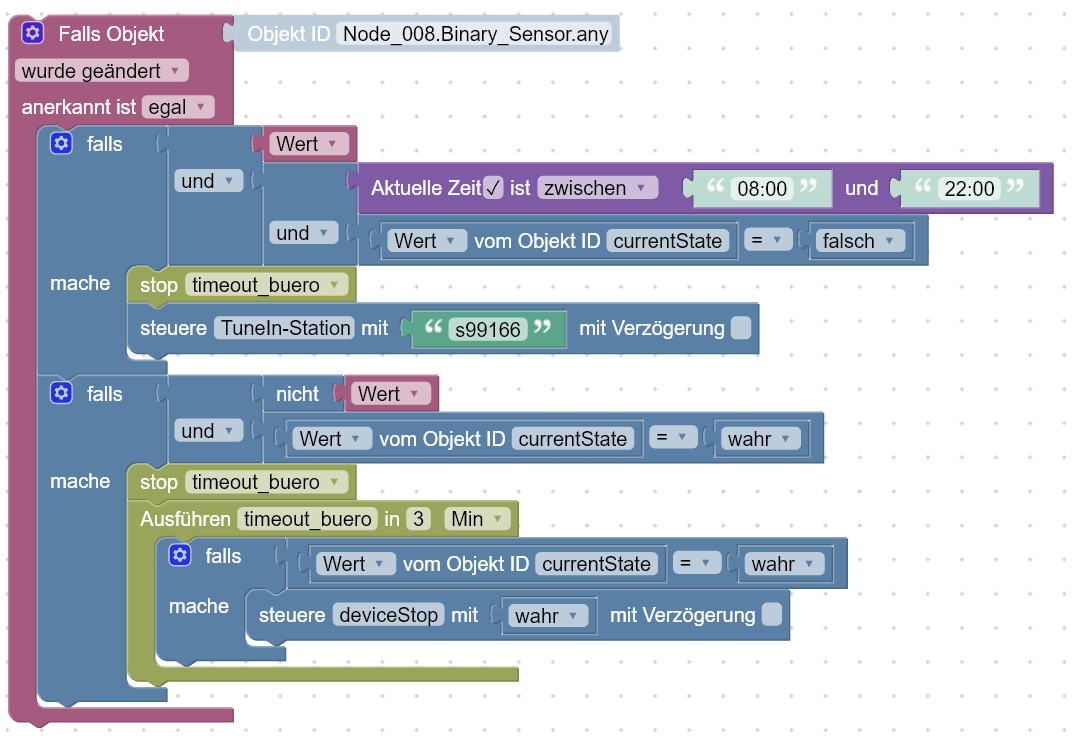

      Hallo wie kann ich mich den Timer als Debug anzeigen lassen.
      @dslraser du hast doch immer gute Lösungen ?
      Ich will mir anzeigen lassen wie die 3 Minuten runterlaufen und ab wann die wieder starten.... leider läuft mein skript für die Radiosteuerung nicht einwandfrei warum auch immer......geht das Radio trotz bewegung aus ....
      Gruss

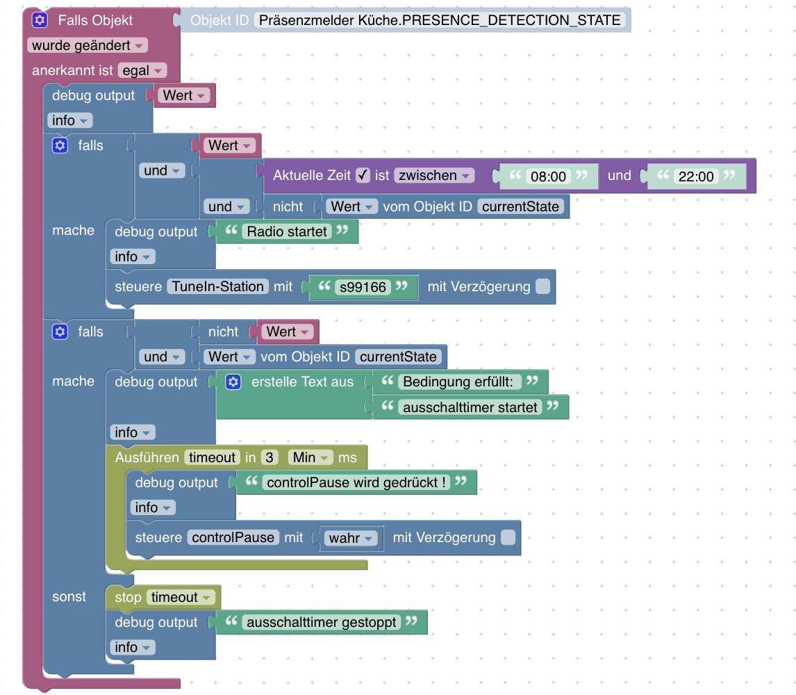

        @Flopsi
        probiere mal so ungefähr
        24.10.2020, 15:32:16.502	[info ]: javascript.0 (24083) script.js.19_Test.Skript_111: true
        24.10.2020, 15:32:16.503	[info ]: javascript.0 (24083) script.js.19_Test.Skript_111: Radio startet
        24.10.2020, 15:32:16.504	[info ]: javascript.0 (24083) script.js.19_Test.Skript_111: ausschalttimer gestoppt
        24.10.2020, 15:32:56.341	[info ]: javascript.0 (24083) script.js.19_Test.Skript_111: false
        24.10.2020, 15:32:56.342	[info ]: javascript.0 (24083) script.js.19_Test.Skript_111: Bedingung erfüllt: ausschalttimer startet
        24.10.2020, 15:33:05.543	[info ]: javascript.0 (24083) script.js.19_Test.Skript_111: true
        24.10.2020, 15:33:05.544	[info ]: javascript.0 (24083) script.js.19_Test.Skript_111: ausschalttimer gestoppt
        24.10.2020, 15:33:40.098	[info ]: javascript.0 (24083) script.js.19_Test.Skript_111: false
        24.10.2020, 15:33:40.098	[info ]: javascript.0 (24083) script.js.19_Test.Skript_111: Bedingung erfüllt: ausschalttimer startet
        24.10.2020, 15:36:40.099	[info ]: javascript.0 (24083) script.js.19_Test.Skript_111: controlPause wird gedrückt !

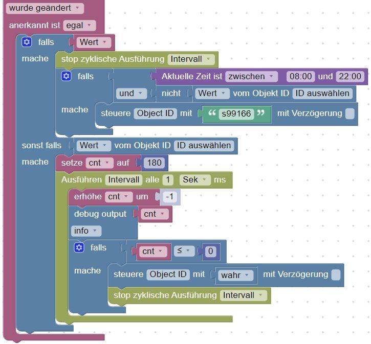

          paul53 @Flopsi last edited by paul53
          @Flopsi sagte:
          Das geht nur mit einem Intervall mit Count-down-Variable. Etwa so:
            Vielen Dank ich werde das mal ausprobieren 🙂
