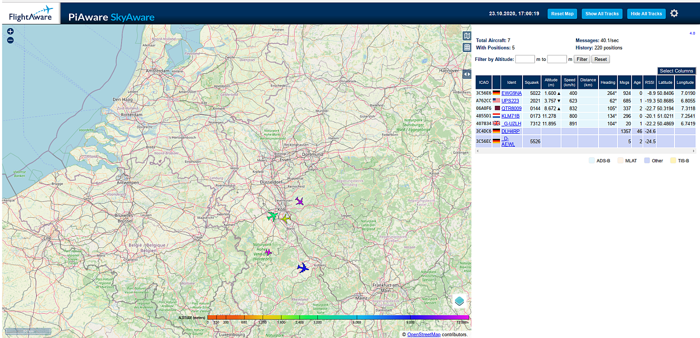

      ich habe mir ein neues Spielzeug angeschafft.
      piAware01.png - piAware
      Seit Jahren wollte ich das schon umsetzen und komme jetzt endlich dazu.
      Wir wohnen relativ nahe am Flughafen Köln-Bonn und besonders nachts wenn die überladenen Frachtmaschinen von FedEx, UPS u.a. gegen 03:00 gefühlt die Antenne unseres Hauses streifen wollte ich gerne die Daten der Maschinen (insbesondere Flug, Aircraft-Typ, und ganz wichtig die Höhe) auswerten, da wir gerade außerhalb der Fördergrenze für Schallschutzmaßnahmen liegen, weil hier die Flugzeuge angeblich immer >1700m hoch sein sollen.
      Jetzt habe ich gestern das System zum laufen bekommen und kann über `http://<IP-des-Raspi>/dump1090-fa/data/aircraft.json die Daten abrufen.
        "messages" : 43742,
        "aircraft" : [
          {"hex":"407834","alt_baro":39025,"alt_geom":39275,"gs":481.2,"ias":238,"mach":0.772,"track":104.4,"mag_heading":107.6,"baro_rate":64,"geom_rate":32,"version":0,"nac_p":8,"nac_v":1,"sil":2,"sil_type":"unknown","mlat":[],"tisb":[],"messages":6,"seen":0.5,"rssi":-23.7},
          {"hex":"3c56e6","flight":"EWG9NA  ","alt_baro":5025,"alt_geom":5150,"gs":210.8,"ias":213,"tas":224,"mach":0.352,"track":265.1,"track_rate":-0.22,"roll":-2.3,"mag_heading":263.3,"baro_rate":3008,"geom_rate":2976,"squawk":"5022","emergency":"none","category":"A3","nav_qnh":1011.2,"nav_altitude_mcp":7008,"lat":50.841002,"lon":7.026062,"nic":8,"rc":186,"seen_pos":0.5,"version":2,"nic_baro":1,"nac_p":9,"nac_v":1,"sil":3,"sil_type":"perhour","gva":2,"sda":2,"mlat":[],"tisb":[],"messages":864,"seen":0.1,"rssi":-8.6},
          {"hex":"4855d1","flight":"KLM71B  ","alt_baro":37000,"alt_geom":37200,"gs":431.4,"ias":236,"tas":424,"mach":0.736,"track":133.9,"track_rate":0.00,"roll":-0.4,"mag_heading":142.6,"baro_rate":64,"geom_rate":32,"squawk":"0173","nav_qnh":1013.6,"nav_altitude_mcp":37024,"nav_altitude_fms":37008,"nav_modes":["autopilot","althold","tcas"],"lat":51.026420,"lon":7.245483,"nic":8,"rc":186,"seen_pos":0.5,"version":2,"nic_baro":1,"nac_p":9,"nac_v":2,"sil":3,"sil_type":"perhour","gva":2,"sda":2,"mlat":[],"tisb":[],"messages":235,"seen":0.0,"rssi":-19.3},
          {"hex":"06a0f6","flight":"QTR8009 ","alt_baro":28450,"alt_geom":28350,"gs":449.0,"ias":283,"tas":426,"mach":0.720,"track":104.8,"track_rate":0.00,"roll":-0.2,"mag_heading":110.4,"baro_rate":1536,"geom_rate":1632,"squawk":"0144","emergency":"none","category":"A5","nav_qnh":1013.6,"nav_altitude_mcp":35008,"nav_heading":110.4,"lat":50.319385,"lon":7.311847,"nic":8,"rc":186,"seen_pos":2.7,"version":2,"nic_baro":1,"nac_p":9,"nac_v":2,"sil":3,"sil_type":"perhour","gva":2,"sda":2,"mlat":[],"tisb":[],"messages":336,"seen":2.5,"rssi":-22.6},
          {"hex":"a762cc","flight":"UPS223  ","alt_baro":12350,"alt_geom":12500,"gs":338.6,"ias":258,"tas":310,"mach":0.488,"track":62.0,"track_rate":0.06,"roll":1.2,"mag_heading":60.5,"baro_rate":-448,"geom_rate":-480,"squawk":"2021","emergency":"none","category":"A5","nav_qnh":1013.6,"nav_altitude_mcp":8000,"nav_heading":59.8,"nav_modes":["tcas"],"lat":50.865646,"lon":6.797122,"nic":8,"rc":186,"seen_pos":0.3,"version":2,"nic_baro":1,"nac_p":10,"nac_v":1,"sil":3,"sil_type":"perhour","gva":2,"sda":2,"mlat":[],"tisb":[],"messages":668,"seen":0.1,"rssi":-16.6},
          {"hex":"3d1363","mlat":[],"tisb":[],"messages":193,"seen":139.5,"rssi":-22.9},
          {"hex":"3c4dc6","mlat":[],"tisb":[],"messages":1357,"seen":42.1,"rssi":-24.6}
      da würde ich mir dann die gemäß der lat und long am dichtesten fliegenden Maschinen unterhalb einer gewissen Höhe loggen.

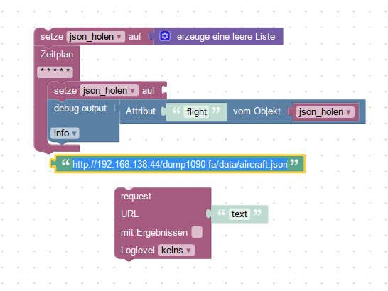

      Leider scheitere ich mal wieder direkt am Anfang.
      Wie komme ich an das json?
      Ich bin mir ziemlich sicher, dass ich das schon mal irgendwo geschafft hatte, komme aber ums Verr*** nicht mehr drauf 😞
      Die weiteren Schritte würde ich gerne selber versuchen.
      Spätestens beim iterieren durch das Array werde ich wahrscheinlich wieder hängen bleiben.
      Ich denke, dass ich das json gerne in einer Variable speichern würde um mit dieser weiter zu arbeiten ???

        @Homoran wenn du die URL im Browser eingibst dann siehst du die JSON Daten? Kannst du mal ein komplettes JSON posten?
          Homoran Global Moderator Administrators @fastfoot last edited by Homoran
          @fastfoot sagte in Brauche Hilfe um ein json abzurufen und auszuwerten:
          Ja!
          Da habe ich es ja her

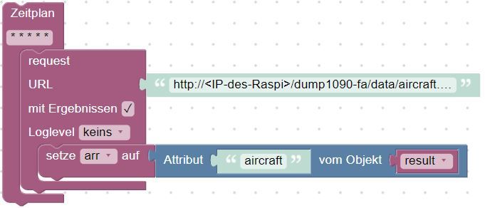

            paul53 @Homoran last edited by paul53

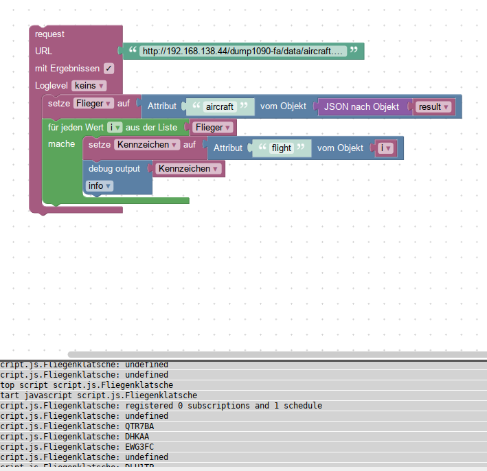

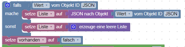

            @Homoran Ansatz, um das Array in einer Variablen zu erzeugen. Die Bezeichnung der Variablen result ist vorgegeben.
              @paul53 sagte in Brauche Hilfe um ein json abzurufen und auszuwerten:
              Super heißen Dank!
              Da war ich schon fast.
              kannst du mir bitte noch erklären wie und wohin die "mit Ergebnissen" hinfließen und wie man da wieder ran kommt.
              Das war nämlich mein Denk-Knoten.

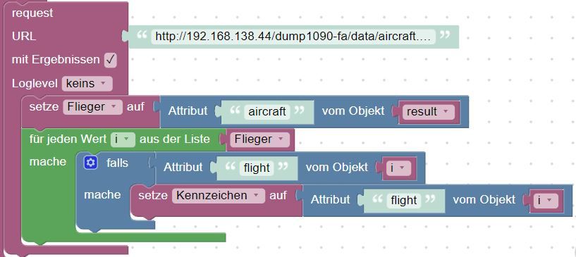

                @Homoran sagte:
                Die Ergebnisse werden an die Callback-Funktion (das Maul) in den Variablen error, response und result übergeben. Das JSON wird in result übergeben.
                  Homoran Global Moderator Administrators @paul53 last edited by Homoran
                  und das muss man wissen 😞
                  die so bezeichneten Variablen liegen nicht irgendwo als pulldown vor?
                  Dann habe ich es schon richtig geahnt, nur verzweifelt den passende Block gesucht

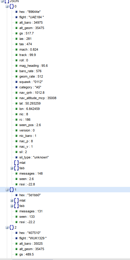

                  Das Result ist
                  [{'hex':'89644e','flight':'UAE184 ','alt_baro':34975,'alt_geom':35475,'gs':517.7,'ias':281,'tas':474,'mach':0.824,'track':99.9,'roll':0,'mag_heading':95.6,'baro_rate':576,'geom_rate':512,'squawk':'0112','category':'A5','nav_qnh':1012.8,'nav_altitude_mcp':35008,'lat':50.293259,'lon':6.842459,'nic':8,'rc':186,'seen_pos':2.6,'version':0,'nic_baro':1,'nac_p':8,'nac_v':1,'sil':2,'sil_type':'unknown','mlat':[],'tisb':[],'messages':148,'seen':2.6,'rssi':-22.8},{'hex':'3d1bb0','mlat':[],'tisb':[],'messages':131,'seen':133,'rssi':-22.2},{'hex':'407510','flight':'WUK1329 ','alt_baro':35025,'alt_geom':35475,'gs':489.5,'ias':265,'tas':446,'mach':0.78,'track':121.1,'track_rate':0.06,'roll':1.2,'mag_heading':117.4,'baro_rate':-128,'geom_rate':-128,'squawk':'2273','emergency':'none','category':'A3','nav_qnh':1012.8,'nav_altitude_mcp':35008,'lat':50.667409,'lon':7.959669,'nic':7,'rc':371,'seen_pos':22.6,'version':2,'nic_baro':1,'nac_p':8,'nac_v':1,'sil':3,'sil_type':'perhour','gva':1,'sda':3,'mlat':[],'tisb':[],'messages':2810,'seen':20.8,'rssi':-22.3},{'hex':'3c4583','flight':'BOX462 ','alt_baro':28000,'alt_geom':28425,'gs':486.4,'ias':335,'tas':500,'mach':0.844,'track':317.9,'roll':0,'mag_heading':314.8,'baro_rate':64,'geom_rate':32,'squawk':'0637','emergency':'none','category':'A5','nav_qnh':1012.8,'nav_altitude_mcp':28000,'nav_heading':315,'lat':50.970016,'lon':6.930814,'nic':8,'rc':186,'seen_pos':7.6,'version':2,'nic_baro':1,'nac_p':9,'nac_v':1,'sil':3,'sil_type':'perhour','gva':2,'sda':2,'mlat':[],'tisb':[],'messages':2000,'seen':1.8,'rssi':-21.1},{'hex':'3c5ee4','category':'A3','version':1,'sil_type':'unknown','mlat':[],'tisb':[],'messages':377,'seen':292.2,'rssi':-22.4},{'hex':'484cb6','alt_baro':39000,'alt_geom':39250,'gs':449.9,'ias':228,'tas':418,'mach':0.74,'track':145.8,'track_rate':0,'roll':0.4,'mag_heading':147.3,'baro_rate':32,'geom_rate':0,'squawk':'0157','category':'A0','lat':50.253296,'lon':7.449526,'nic':8,'rc':186,'seen_pos':52.7,'version':0,'nac_p':8,'nac_v':0,'sil':2,'sil_type':'unknown','mlat':[],'tisb':[],'messages':6980,'seen':31.9,'rssi':-24.2},{'hex':'471f5a','category':'A3','version':2,'sil_type':'perhour','mlat':[],'tisb':[],'messages':664,'seen':248.9,'rssi':-23},{'hex':'484acc','category':'A3','version':2,'sil_type':'perhour','mlat':[],'tisb':[],'messages':4599,'seen':170.9,'rssi':-24.4}]
                  und den muss ich jetzt splitten -
                  Danke erst einmal

                    @Homoran sagte in Brauche Hilfe um ein json abzurufen und auszuwerten:

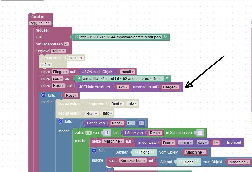

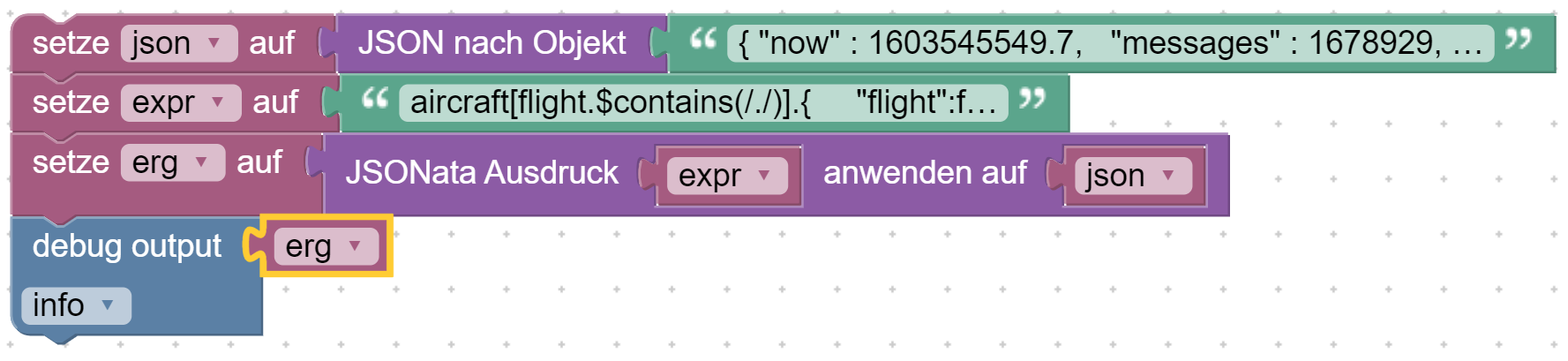

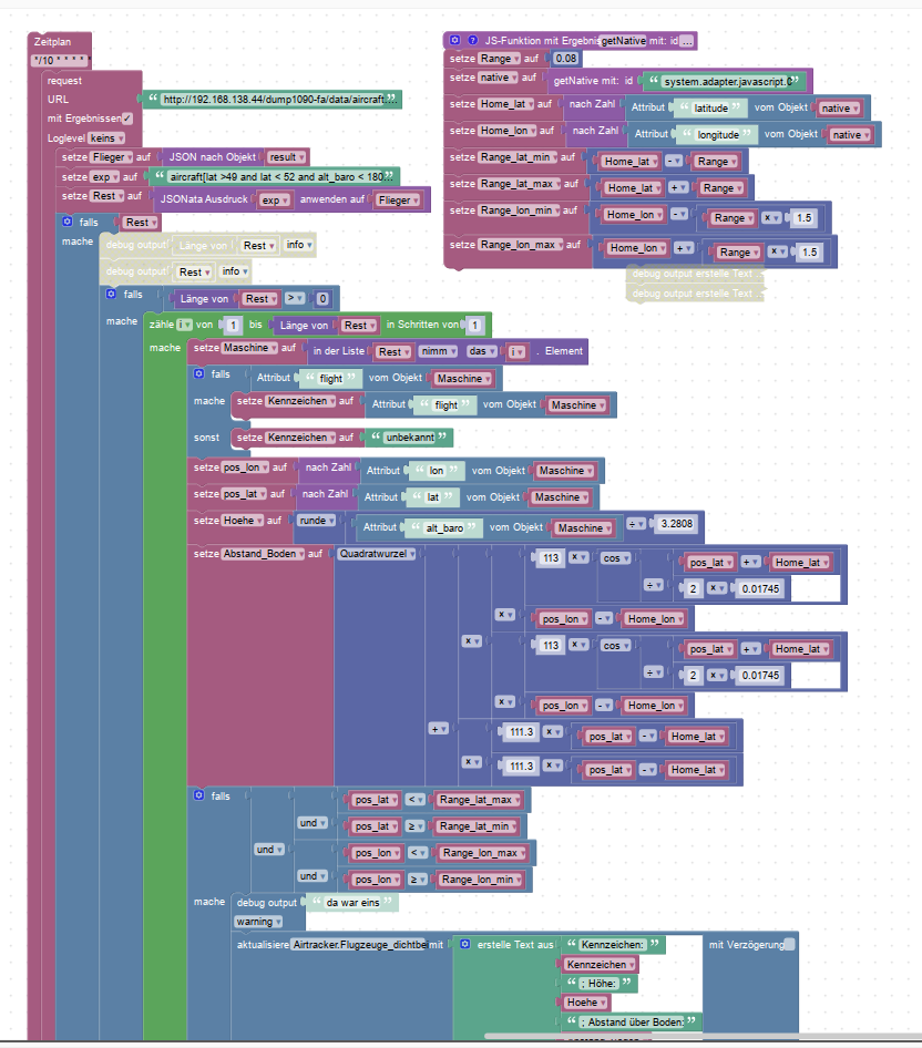

                    da empfehle ich jsonata, geiles Tool und gibt es auch im Blockly 🙂 hier mal ein paar Daten
                    Jsonata Ausdruck:
                    aircraft[flight.$contains(/./)].{
                        "flight":flight,
                        "lat":lat,
                        "lon":lon,
                        "alt_baro":alt_baro
                    Blockly
                    Gefilterte Daten
                    [{'flight':'ABR1540 ','alt_baro':34075},{'flight':'EWG53N ','lat':51.072507,'lon':6.167068,'alt_baro':18725},{'flight':'KLM1631 ','lat':50.771453,'lon':6.746521,'alt_baro':41000},{'flight':'EJU93MQ ','lat':50.905655,'lon':7.16509,'alt_baro':38000},{'flight':'KLM73C ','lat':50.463464,'lon':7.402261,'alt_baro':23600},{'flight':'UAL2777 ','lat':50.999313,'lon':6.929255,'alt_baro':29825}]
                    Spielen mit den Ausdrücken auf https://try.jsonata.org/

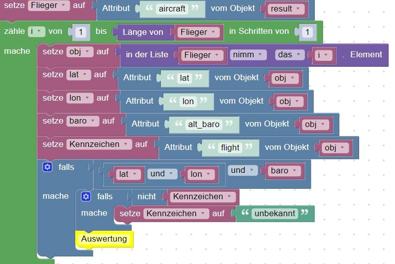

                      Bin ja schon ganz stolz, dass ich das json(-Array) iteriert bekommen habe.
                      Habe dann mal zur Übung die Flugnummer genommen
                      Da ich aber nicht von allen Flugzeugen immer alle Daten reinbekomme muss ich jetzt die undefined abfangen.
                      Das Ganze ist für mich auch eine Übung mich immer tiefer in js einzuarbeiten

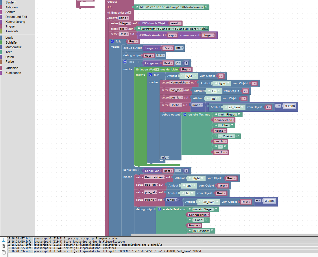

                        Du kannst ja auch über die gefilterten Daten iterieren, letztendlich ist das Ergebnis auch 'nur' ein JSON. Arbeit haste da noch genug, ist aber einfacher, gerade als Anfänger
                          das stimmt.
                          Wollte jetzt Höhe, lat und long auskesen.
                          Dann kommt noch Pythagoras in der Ebene zu meinem Wohnort und vor dem Pythagoras im dreidimensionalen Raum (Entfernung Flugzeug zum Haus) graut mir auch schon.
                          Dann wollte ich das Ergebnis jeweils in ein weiteres Json abspeichern, wenn der Flieger am dichtesten bei mir ist und diese Liste dann in vis darstellen.
                          Das ist für mich ein Jahresprogramm 😉
                          Aber ich bilde mir ein, man lernt am besten wenn man weiß was man will und ein Ziel hat
                            @Homoran sagte:
                              @paul53 ich habe wieder zu komliziert (nämlich umgekehrt) gedacht und mit Falls nicht undefined versucht
                                fastfoot @Homoran last edited by
                                Mit dem JSONata kann man das UrsprungsJSON also filtern und dann nur noch mit den Datensätzen, die für mich relevant wären weiterarbeiten?
                                Genau, habe den Ausdruck extra formatiert, einfach die Daten, welche du brauchst anhängen und dann hast du nur die Daten welche du brauchst, lan, lon und Höhe sind ja schon drin.. Den Rest machst du wie von Paul gezeigt
                                          kann man in dem expression bereits z.B. (Wohnort - x) < lat > (Wohnort +x) filtern?
                                          Habe dazu nichts gefunden, resp. bekam nur ERROR

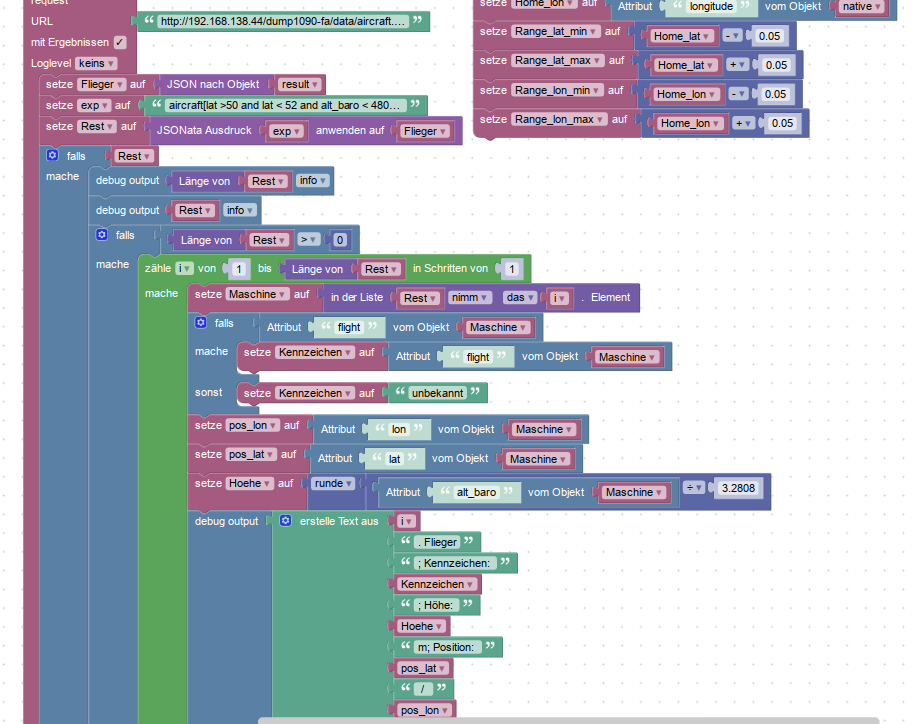

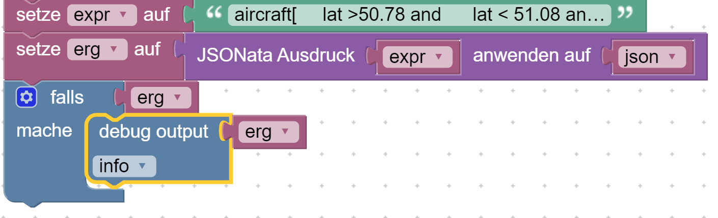

                                          Du kannst im Filter(alles zwischen den eckigen Klammern) folgendes eingeben
                                          aircraft[lat >50 and lat < 52].{
                                              "flight":flight,
                                              "lat":lat,
                                              "lon":lon,
                                              "alt_baro":alt_baro
                                          probiere das mal mit fixen Werten zuerst, später kannst du ja Variablen einfügen. Hier habe ich den Filter für die Flugnummer entfernt, weil ich denke dass lat und lon eh nur da sind wenn eine Flugnummer existiert. denke daran dass du einen Punkt statt Komma in der Angabe benutzt, also zB lat > 50.0400776
                                            @fastfoot werde ich testen - danke!
                                            genau das hatte ich vor, zumal ich nicht weiß wie ich an die Geokoordinaten aus der Systemsteuerung komme
