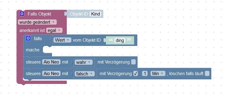

      Hallo zusammen , ich denke ich habe einen Denkfehler oder so ...
      Ich habe eine Variable "KID" die 3 unterschiedliche Werte hat (on-demand,motion,ding)
      Ich möchte nur das "ding" verarbeitet wird .. egal was ich mache der liest änderung und schaltet.
      Hier ein Versuch zb :
      Was mache ich falsch ?
      danke 🙂

        @ftpgonzo Du fragst Kind ab, sprichst aber von KID? Was ist jetzt die richtige. Zeig mal die Struktur von dem Objekt "Kind".
        Abfrage ändern:

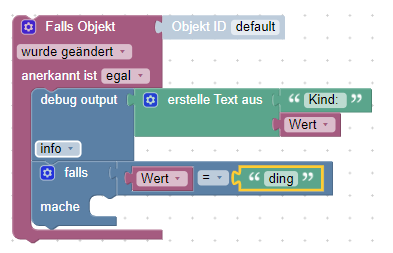

            @ftpgonzo Die "steuere Aktionen müssen natürlich in die Abfrage "Falls"
            F 2 Replies Last reply Reply Quote 0
              ftpgonzo @MCU last edited by
              @MCU das war damals so einfach bei der HM .. Blocky ist echt ein fall für sich 🙂

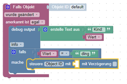

                ftpgonzo @MCU last edited by ftpgonzo

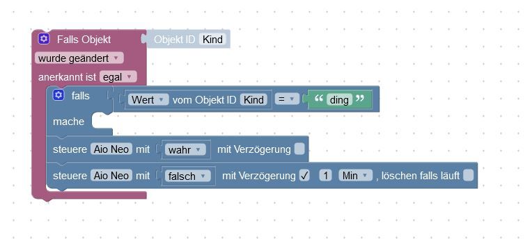

                  @ftpgonzo Was steht im LOG? Zeig mal Dein Blockly.
                    im log taucht garnix auf .. als wenn es garnicht an ist ... sehr korrios

                        paul53 @ftpgonzo last edited by
                        @ftpgonzo sagte:
                        wert darf auch nicht eine selbst erstellte Variable sein, sondern ist die Eigenschaft des Trigger-Datenpunktes.

                          ftpgonzo @paul53 last edited by
                          @paul53 Danke das kann es sein .. ich Teste mal MOM
                            @paul53 @MCU
                            Danke euch 2 ... jetzt geht es 🙂 🙂 🙂
