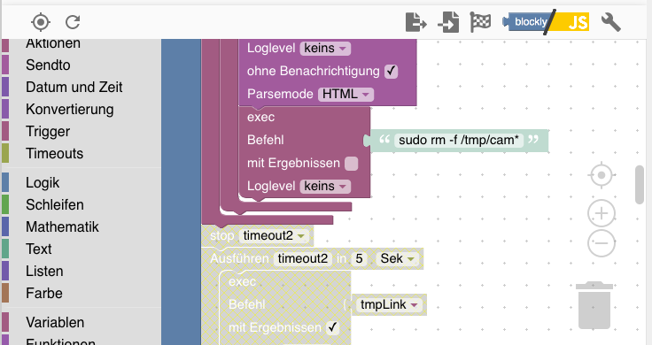

      Ich versuche via EXEC, Dateien aus dem /tmp Ordner zu löschen. Die Dateien werden aber nicht gelöscht. Was mache ich falsch?
      sudo -u root -p LJ******8 rm -f /tmp/cam*

        MCU @LJSven last edited by
        @LJSven Schon mal ohne User und Passwort versucht? Also sudo rm -f /tmp/cam*
          LJSven @MCU last edited by
          @MCU sagte in Blockly "EXEC" - Dateien aus /tmp Ordner löschen:
          Ja, habe ich probiert - die Dateien bleiben bestehen. Gebe ich den Befehl in der Konsole ein, kommt die Passwortabfrage für den Benutzer "pi"
            @LJSven Auch mit sudo davor? Hab ich nicht, klappt mit sudo.
              Ja - siehe Screenshot

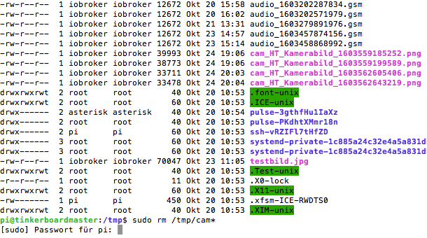

                MCU @LJSven last edited by MCU
                @LJSven Mach mal den Haken bei mit Ergebnissen
                Und debug result (Variable anlegen)
                Mal über die Konsole ls -al eingeben im Verzeichnis /tmp.
                Welche Rechte stehen denn bei den cam* Dateien?
                  ls -al
                  Die Rechte sehen wie folgt aus ->
                  -rw-r--r--  1 iobroker iobroker 39993 Okt 24 19:06 cam_HT_Kamerabild_1603559185252.png
                  -rw-r--r--  1 iobroker iobroker 38773 Okt 24 19:06 cam_HT_Kamerabild_1603559199589.png
                  -rw-r--r--  1 iobroker iobroker 33711 Okt 24 20:03 cam_HT_Kamerabild_1603562605406.png
                  -rw-r--r--  1 iobroker iobroker 33478 Okt 24 20:04 cam_HT_Kamerabild_1603562643219.png
                  Bei Debug erscheint im Log nichts.

                      L M 2 Replies Last reply Reply Quote 0
                        LJSven @LJSven last edited by
                        Gebe ich den Befehl in der Konsole ein kommt eine PW Abfrage für den User pi
                          @LJSven Ja hab ich gerad auch nochmal probiert auch keine Ausgabe. Bei mir klappt das Löschen aber.
                          Pi ist nicht derjenige der Löschen will. Vom iobroker will es der iobroker.

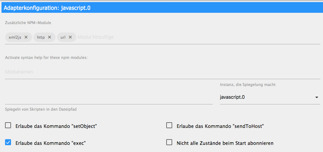

                              @LJSven Zeig mal die Einstellungen. Ist EXEC angeklickt bzw. angehakt?

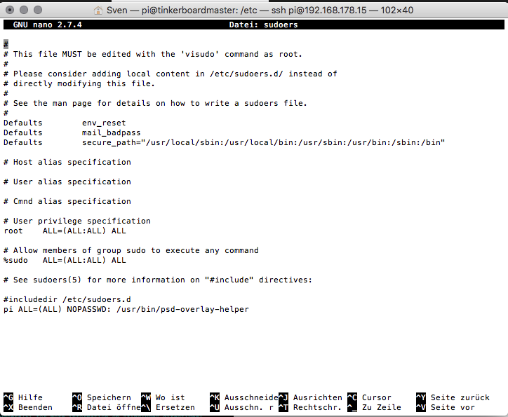

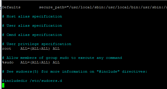

                                  @LJSven https://kofler.info/sudo-ohne-passwort/
                                  auf Konsole:
                                  cd /etc
                                  sudo nano sudoers
                                  Zum Abschluß
                                  STRG + o -> Dateiname wird angezeigt (speichern?)
                                  RETURN
                                  STRG + x -> Beenden
                                  Wie sieht die Zeile bei dir aus: %sudo

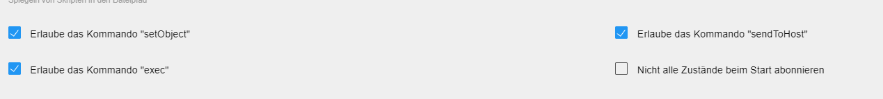

                                    @LJSven Vielleicht auch Erlaube das Kommando Sendtohost anklicken. wird vielleicht intern genutzt
                                      sudo nano sudoers
                                      So sieht mein File aus ->
                                        @LJSven Setz mal vor pi ein # und dann wie schon beschrieben speichern.
                                          Thomas Braun Most Active @MCU last edited by Thomas Braun
                                          @MCU @LJSven
                                          visudo für Frickeleien an der sudoers nehmen, nicht nano.
                                          Auf /tmp ist ein sticky bit gesetzt.
