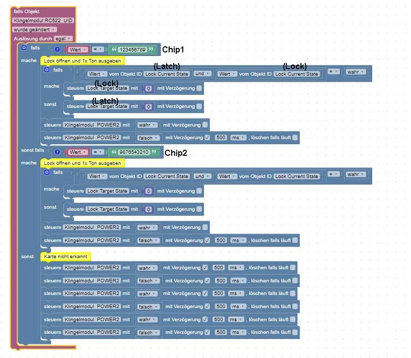

        Ich hab einen RC522 am ESP8266 angeschlossen. Dazu habe ich dann die Tasmota SW mit den benötigten Sachen neu compiliert (Link).
        Die eingelesenen RFID-Codes werte ich dann per Blockly aus und lasse dann über die tedee Bridge das Schloss steuern 🙂

            Das ist eigentlich recht simpel. Voraussetzung ist nur, dass du das tedee über den ioBroker öffnen kannst 😉 (tedee öffnen)
            Dann brauchst du noch die tedee Bridge damit du überhaupt per ioBroker auf das Schloss zugreifen kannst.
            Ich habe einen ESP8266 mit tasmota und angeschlossenem RFID ... der sich im gleichen Netz / WLAN befindet wie die tedee Bridge. Das Teil habe ich "Klingelmodul" genannt da ich hier noch andere Sachen mit mache.
            An mein ESP8266 "Klingelmodul" habe ich dann noch einen 5VSummer angeschlossen der dann über "Power2" geteuert wird. So habe ich draußen eine akustische Rückmeldung, ob der Chip erkannt wurde oder nicht.
            Den ESP8266 findest du dann ja unter den Objekten im ioBroker bei den Sonoff Sachen. Da habe ich dann u.A. den Eintrag "RC522_UID". Sobald ich dann einen RFID Chip vor den Sensor halte, wird hier der Code vom Chip angezeigt.
            Den da angezeigten Wert werte ich dann per Script aus ... und steuere das tedee je nach Status (AUF / ZU / Türfalle).

                                  TDCroPower @LotharF last edited by TDCroPower
                                  @lotharf geile Lösung mit dem RFID Chips, löst das aktuell Problem das tedee nur ein Numpad auf dem Markt hat und das auch nicht gerade nach Produktionsware aussieht/anfühlt sondern nach 3D Druck.
                                  Hast du zu deiner Lösung noch weiteres Lesestoff und vielleicht ein Bild wie du es verpackt hast?
                                  Wie hast du die Stromzufuhr gelöst?
                                  Per Dauerstrom oder per Batteriepack?
                                  Ein Tipp zu deinem Skript, du hast in beiden Chips die gleiche "Öffnungs" Logik drin, pack die einfach in eine Funktion und ruf sie jeweils innerhalb der Chips auf.
                                  So musst du nur einmal die Logik verwalten, falls sich was ändert oder du weitere Chips hinzufügen willst 😉
