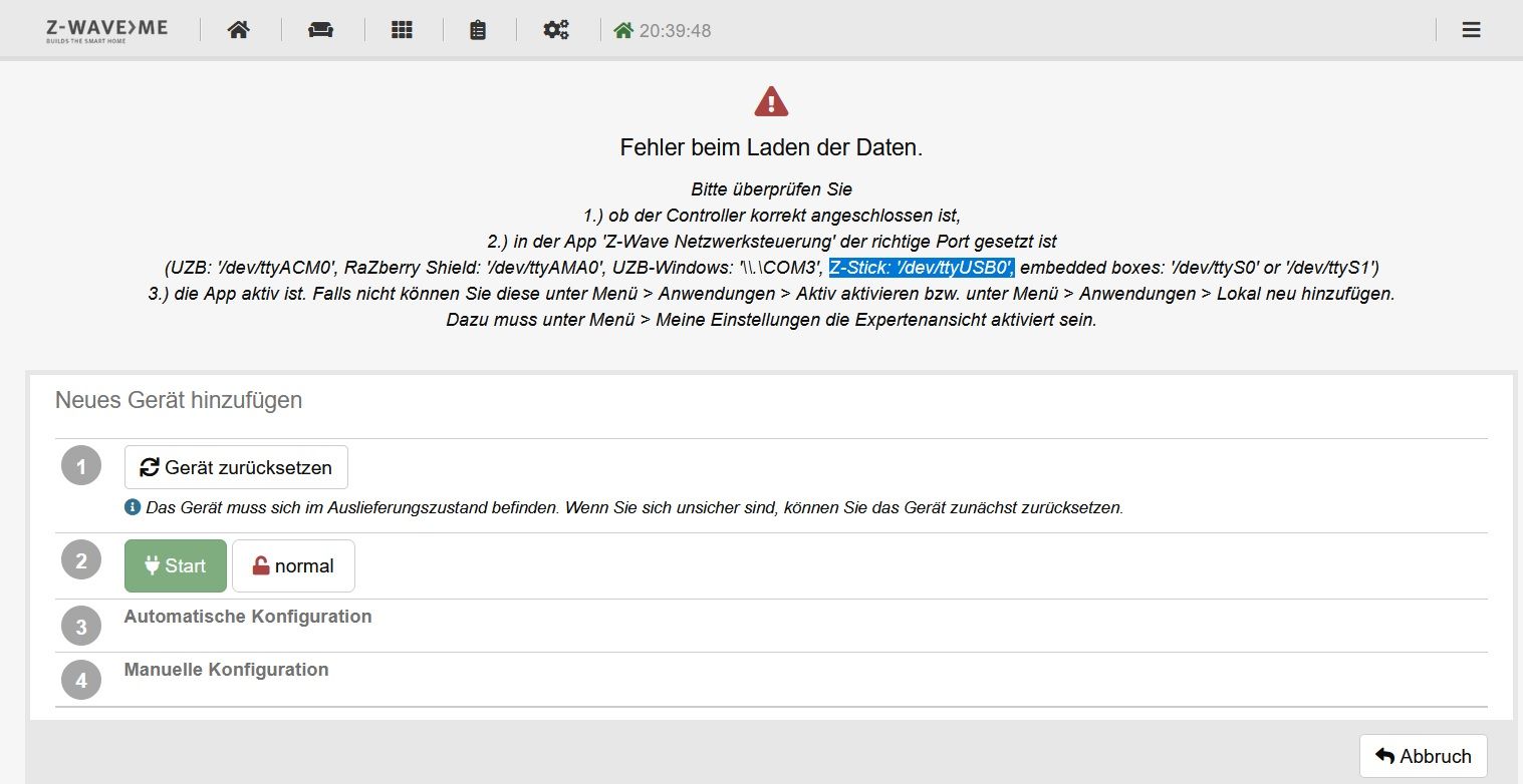

      Hallo Leute, ich habe eine Frage: Ich habe Raspberry Pi 4 mit Homematic Funk-Modulplatine und wollte auch noch Z-Wave verwenden dazu habe ich ein Z-Wave USB-Stick (ZMEEUZB1) gekauft und Z-Wave.me auf Rasperry installiert dann wollte ich neues Gerät hinzufügen ging aber nicht da ich Fehler beim Laden der Daten habe in Z-Wave.me (sehe das Bild.Bild1.jpg 1)

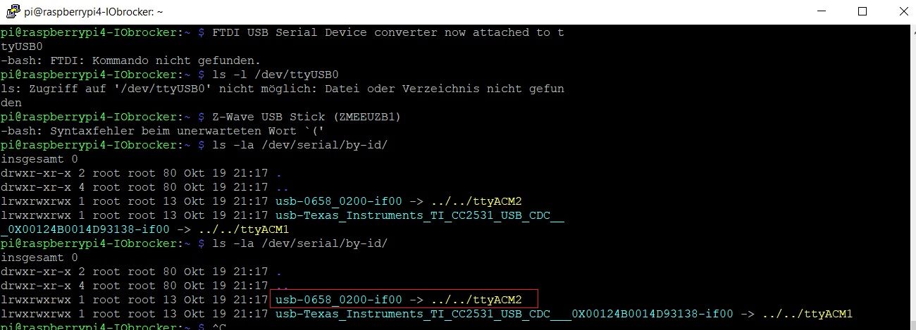

      Die Frage ist wie kann ich mein Z-Wave USB Stick-usb-0658_0200-if00-> ../../ttyACM2 der richtige Port '/dev/ttyUSB0' setzen?

        bob der 1. @Max Max last edited by
        @Max-Max
        Steht doch da...Punkt 2.
        Dort kannste es einstellen

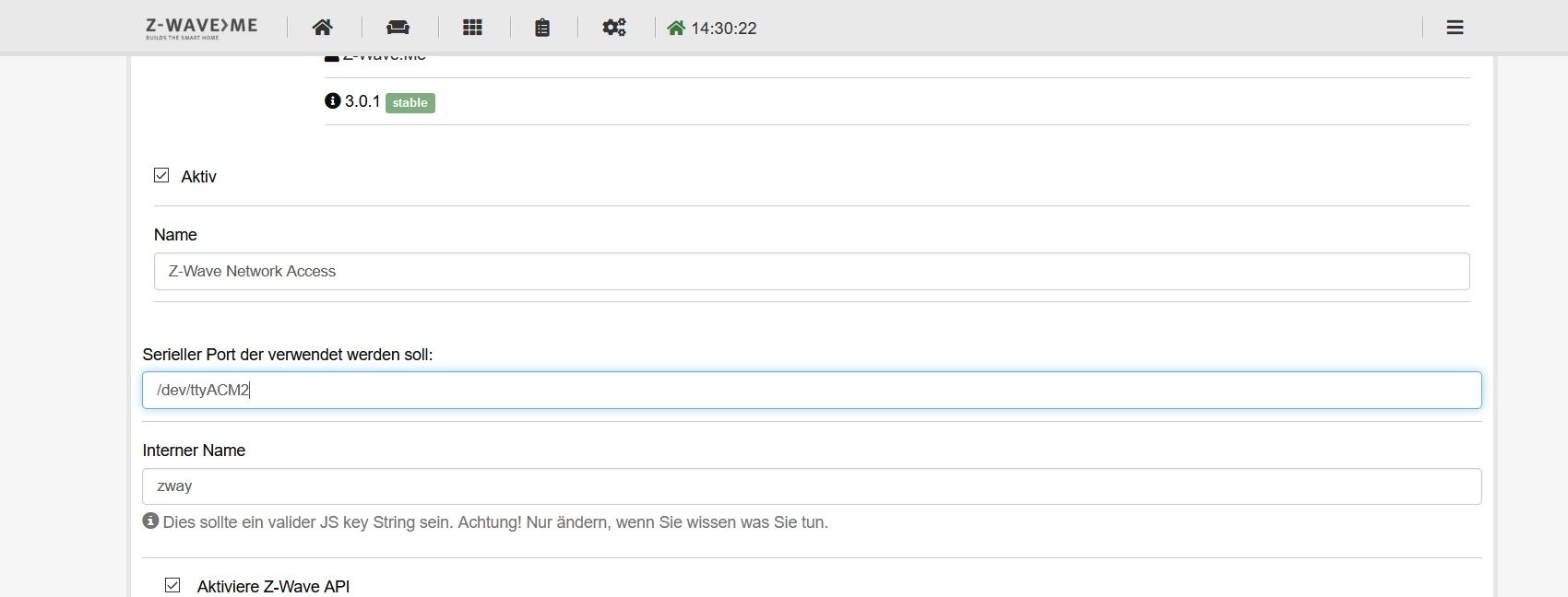

        • Max Max
          Max Max @bob der 1. last edited by Max Max
          @bob-der-1
          Habe ich schon eingestellt.....

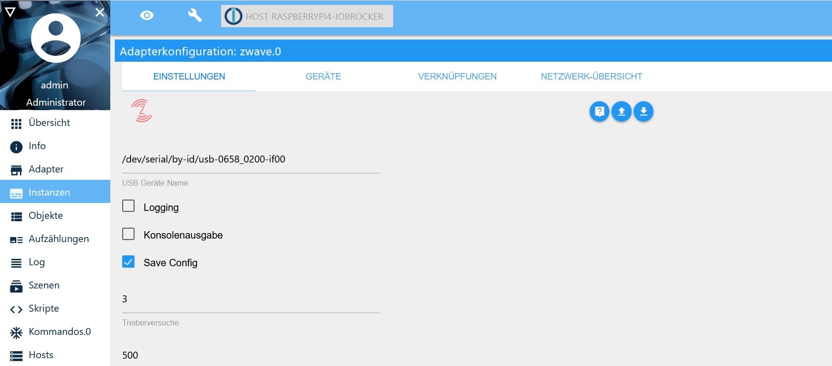

            arteck Developer Most Active @Max Max last edited by
            @Max-Max setzt den doch per name
            /dev/serial/by-id/usb-0658_0200-if00

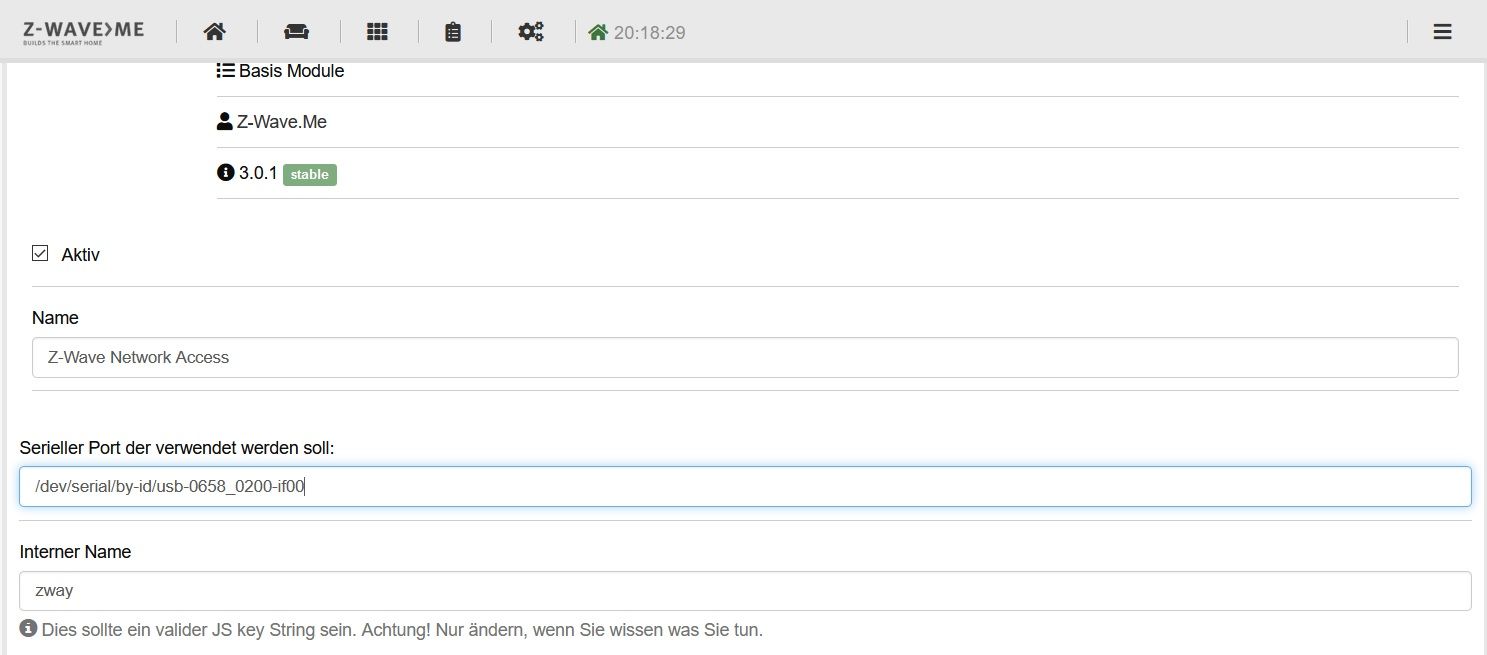

            • Max Max
              Max Max @arteck last edited by Max Max
              @arteck
              habe ich auch schon versucht
              kommt trotzdem gleiche fehler, adapten und rasberry schon neugestartet.... keine erfolg 😞
