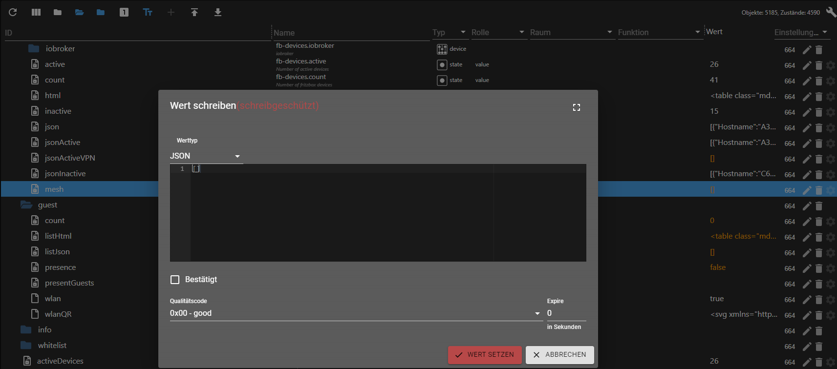

        sigi234 Forum Testing Most Active @afuerhoff last edited by sigi234
        @afuerhoff
        Cool, Danke. 👍

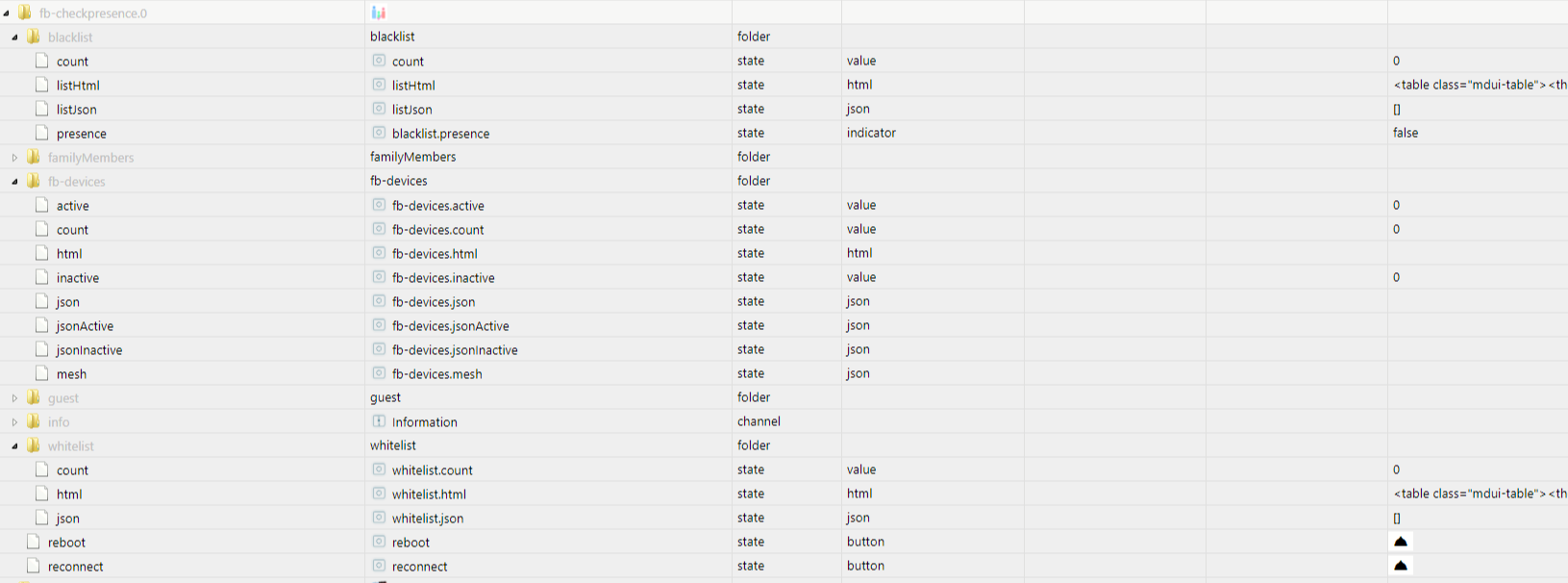

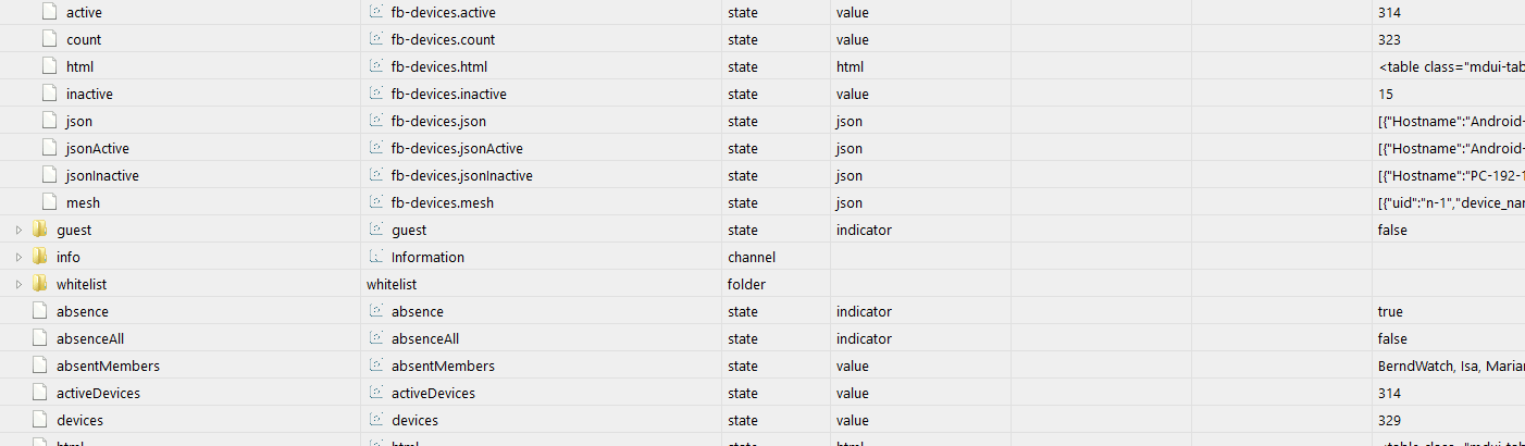

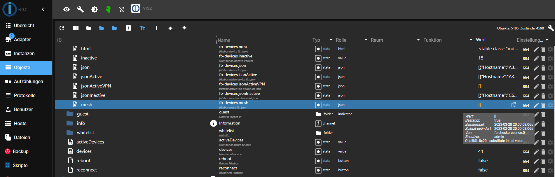

        Sollte der DP fb-devices.mesh nicht befüllt werden?
        Kannst du auch die Signalstäke einbauen? RSSI
        Wenn kein Werte von cur_data_rate_rx/tx da ist kann man da 0 Mbit/s ausgeben?
        afuerhoff 4 Replies Last reply Reply Quote 0

          @sigi234
          Stimmt. Der Datenpunkt sollte befüllt sein. Da ist irgendwas schief gegangen.
          • afuerhoff
            afuerhoff Developer @sigi234 last edited by afuerhoff
            @sigi234
            Bitte nochmal von Github laden. Der Fehler mit dem Mesh-Datenpunkt sollte jetzt behoben sein.
            EDIT: Ich musste noch etwas ändern.
            sigi234 1 Reply Last reply Reply Quote 1

              Läuft jetzt.

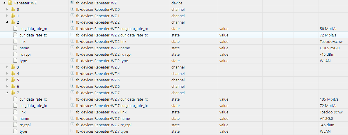

                      Die ist jetzt auch drin -> rx_rcpi
                      Negalein 1 Reply Last reply Reply Quote 1

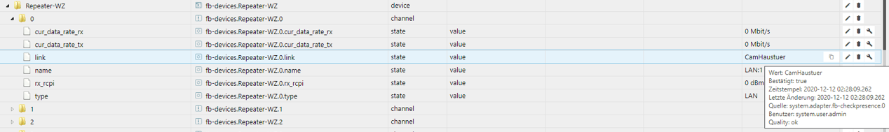

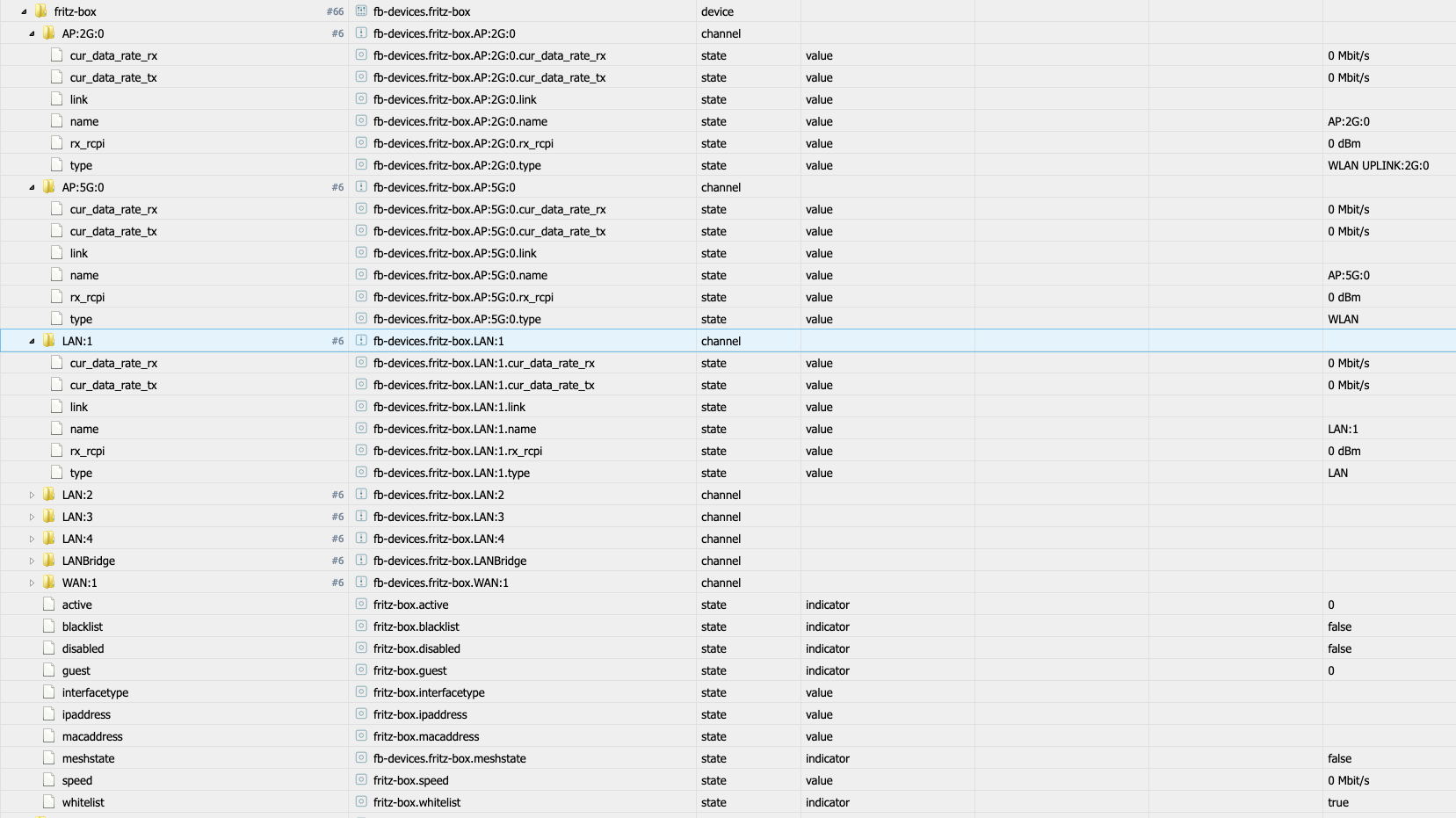

                      • Negalein
                        Negalein Global Moderator @afuerhoff last edited by
                        @afuerhoff sagte in Test Adapter fb-checkpresence v1.1.x:
                        rx_rcpi
                        wo seh ich das?
                        afuerhoff 1 Reply Last reply Reply Quote 0
                        • afuerhoff
                          afuerhoff Developer @Negalein last edited by
                          @Negalein
                          unter fb-devices im Channel
                          • sigi234
                            @afuerhoff
                            Dafür hat sich die fb-devices.mesh verändert, war vorher besser.

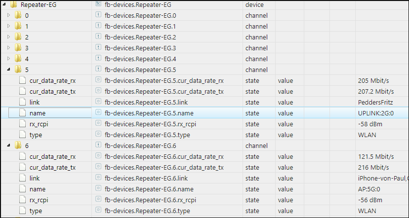

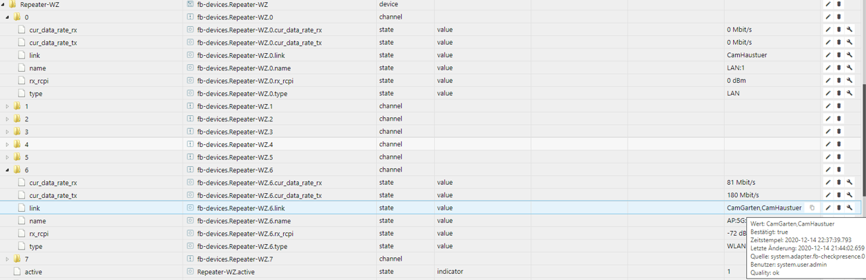

                            • Negalein
                              Danke, habs gefunden

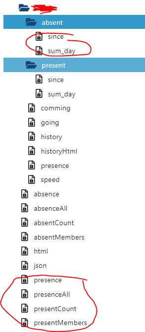

                                @afuerhoff bitte noch die Absentall Punkte gleich zu presentall etc mit aufnehmen
                                • afuerhoff
                                  @sigi234
                                  Ich hatte kurz die falschen Daten angezogen. Unter mesh sind die Rohdaten der Fritzbox abgelegt.
                                  • afuerhoff
                                    afuerhoff Developer @Stephan Schleich last edited by
                                    @Stephan-Schleich sagte in Test Adapter fb-checkpresence v1.1.x:
                                    Die sind drin. Muss ich oben in der Beschreibung noch ergänzen.
                                    • sigi234
                                      @sigi234
                                      Das sind zu wenige , bzw. es wird auch keine IP mehr angezeigt.
                                      • afuerhoff
                                        @sigi234
                                        Was meinst du genau?
                                        Ich hatte zwischenzeitlich eine falsche Liste dort abgelegt. Das war eine Deviceliste. Die sieht kpl. anders aus.
                                        • sigi234
                                          @sigi234
                                          Es werden nicht alle Werte angezeigt. Komisch ist auch Objekt, Objekt
                                          Ebenso werde die Geräte nicht als meshed angezeigt nur die FB !
                                          • afuerhoff
                                            @sigi234
                                            Das sind die original Fritzbox Daten. Es werden nur die Fritzbox und ggfs Repeater als Meshed angezeigt.
                                            Die Objekte sind weitere Listen z.B. zu Interfaces.
                                            Es bildet das ganze Netzwerk mit den Verbindungen ab.
                                            Das kann nicht als Tabelle angezeigt werden. Ist eher etwas für eigene Scripts.
