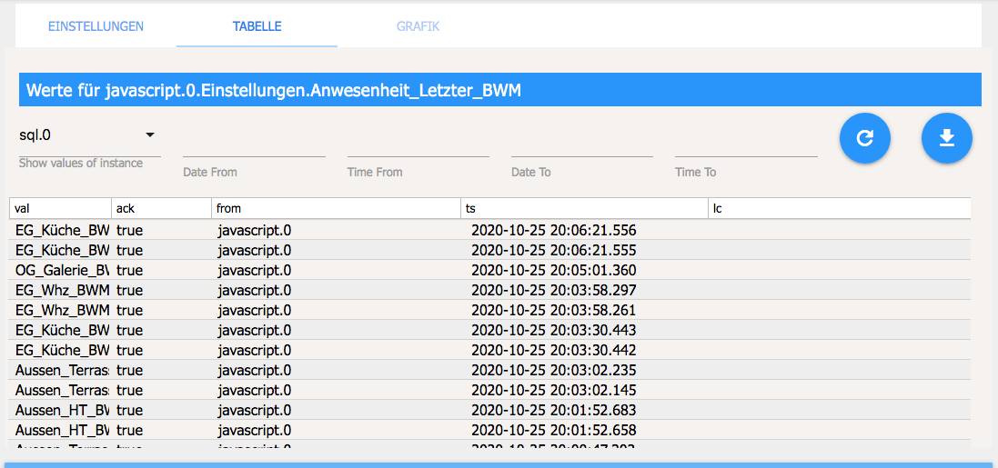

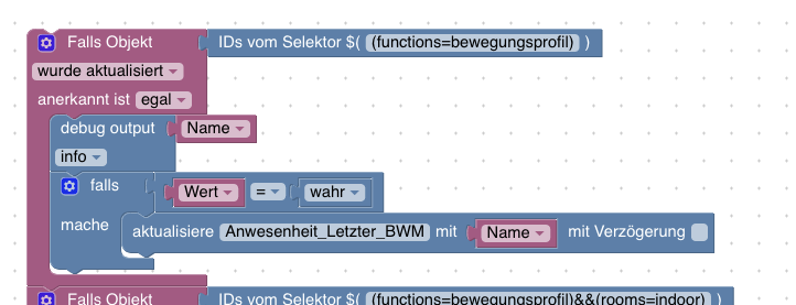

      Ich logge die Bewegungsaktivitäten im Haus. Dabei fällt mir auf, daß der ID's vom Selektor immer doppelt auslöst. Die Werte werden auch in eine DB geschrieben - da erscheinen sie auch doppelt. Hat jemand ein ähnliches Problem? Wo kann ich da den Fehler suchen?
      Die Werte werden wie folgt gelogged ->

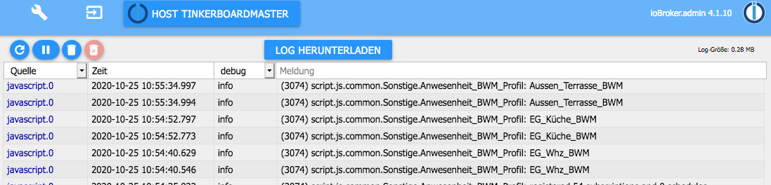

      Im Log erscheint es wie folgt - eigentlich dürfte die Bewegung ja nur einmal auftauchen (trotz Aktualisierung).
      Liegt es eher am DECONZ / Phoscon Adapter oder am Javascript? Es sind Xiaomi Bewegungsmelder die über Phoscon angebunden sind.

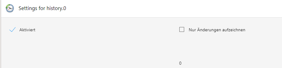

        Logging History aktivieren rechter Schraubenschlüssel
        Auf die Datenpunkte mit der function bewegungsprofil

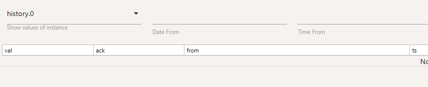

        Tabellenwerte nachdem einige Zustandsänderungen durchgeführt wurden.
        from ist dabei vielleicht interessant.
          LJSven @MCU last edited by
          @MCU Das sind die Werte die angezeigt werden!

            MCU @LJSven last edited by MCU
            @LJSven Nachdem Log löst der Bewegungsmelder zweimal nacheinander aus. Ich sehe gerade du hast admin 4.1.10 (beta? 4.0.10 stable?) und javascript?
            Das ist der Datenpunkt Anwesentheit_Letzter_BMW! Wie sieht es denn an den anderen Orig-Datenpunkten EG_Küche_BWM, usw aus? Wie sieht das Script zur Bestimmung von Anwesentheit_Letzter_BMW aus?
            Mit Xiaomi gab es schon mal so ein Problem! Ich glaube er hatte seine Xiaomi BWM neuangelernt?
            OG-Galerie hat nur 1x ausgelöst, ist der neuer oder wo liegt der Unterschied zu den anderen? Später angelegt?
