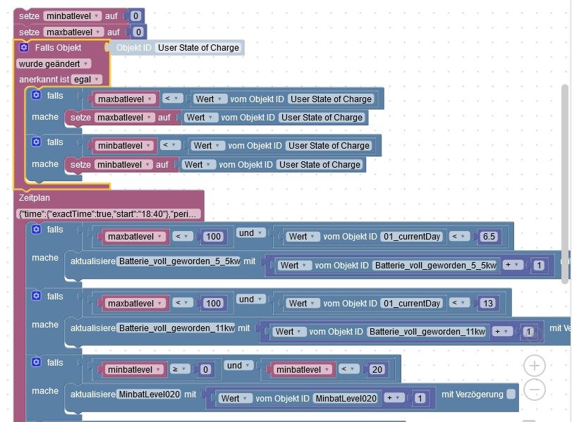

            babl @Asgothian last edited by
            @Asgothian ich probier nun schon wieder eine ganze weile rum, ich würde gerne noch mitauswerten wie oft die batterie zu 0-19%, 20-39% usw geladen worden ist aber irgendwie funktioniert das schon wieder nicht. Java Script ist für mich ein Buch mit 7 Siegel.
            Hier der Code vom Blockly
              <variables>
                <variable id="AI-$yPwt4K3yS;4e}18A">minbatlevel80100</variable>
                <variable id="zv!v~4Y,S)#x*t,[@SeH">minbatlevel6080</variable>
                <variable id="/DqI0aG;,F6}hB#}2;6u">minbatlevel4060</variable>
                <variable id="#Uzwj:cp;!g]Wk{r-+v]">minbatlevel2040</variable>
                <variable id="v~E+UQkJVdh9D)iqTxuk">minbatlevel020</variable>
                <variable id="+M_{%0VC2$lsX!Rz0]*B">maxbatlevel</variable>
              </variables>
              <block type="variables_set" id="cKa+P1#A#NvJ`T6H?bi0" x="-487" y="-513">
                <field name="VAR" id="AI-$yPwt4K3yS;4e}18A">minbatlevel80100</field>
                  <block type="math_number" id="E?CZXtEQd}$VvB7Pyi^a">
                    <field name="NUM">0</field>
                  <block type="variables_set" id="ydJp?bmKK9NxvN_M3!L(">
                    <field name="VAR" id="zv!v~4Y,S)#x*t,[@SeH">minbatlevel6080</field>
                      <block type="math_number" id="t-WDkW-ib9H;,Cb(x9XV">
                      <block type="variables_set" id="(s^IX8u32~j7$h/)bH8s">
                        <field name="VAR" id="/DqI0aG;,F6}hB#}2;6u">minbatlevel4060</field>
                          <block type="math_number" id="gyimopzR`)Vc-v-~8]%p">
                          <block type="variables_set" id="AeMa$rA]z;ibJX4Mpkkr">
                            <field name="VAR" id="#Uzwj:cp;!g]Wk{r-+v]">minbatlevel2040</field>
                              <block type="math_number" id="x[.`vaTOw+JOscpvh`YM">
                              <block type="variables_set" id="sLv^E09zGJ!}UG[Ibs~R">
                                <field name="VAR" id="v~E+UQkJVdh9D)iqTxuk">minbatlevel020</field>
                                  <block type="math_number" id="|d:||LO|u:C1sB,vLfa=">
                                  <block type="variables_set" id="YO]A{5/j$=eYX`+gg:2P">
                                    <field name="VAR" id="+M_{%0VC2$lsX!Rz0]*B">maxbatlevel</field>
                                      <block type="math_number" id="jGZ73~b33VO:,uu5Du*9">
                                      <block type="on_ext" id="%_^rkqB,n`YvhHE]2EG.">
                                        <value name="OID0">
                                          <shadow type="field_oid" id="1mXzDLMY4*-OVn$NbduO">
                                            <field name="oid">sonnen.0.status.userSoc</field>
                                          <block type="controls_if" id="AZgEmZl|m5k[o$#2yYQ8">
                                              <block type="logic_compare" id="kzJ_pTt]pduc[CS-ix#{">
                                                <field name="OP">LT</field>
                                                  <block type="variables_get" id="jLq]:Q)xB:lIYOW+O$kG">
                                                  <block type="get_value" id="Uv7t)df-%5BH@Gn#;8@$">
                                                    <field name="OID">sonnen.0.status.userSoc</field>
                                              <block type="variables_set" id="aIBeVh:!D.;,x,Q.sm(`">
                                                  <block type="get_value" id="Tv4j?sKoRKF6=P`**|U_">
                                              <block type="controls_if" id="Z_-[[sU93Mi~lc4JN4`N">
                                                  <block type="logic_compare" id="edKU7;4b}D$v_hGZM-9?">
                                                      <block type="variables_get" id="3Cm;:wKMMdI)IMO!YE+a">
                                                      <block type="get_value" id="|[;-c!32)H]=+c8t1HU[">
                                                  <block type="variables_set" id="K_Uw1cs;4*rn05+{Z4is">
                                                      <block type="get_value" id="~UF5+vloDR-r-(C:3zT+">
                                                  <block type="controls_if" id="~~EIX3?uYU,@@csFZ.@N">
                                                      <block type="logic_compare" id="T+0t`Hc7C=.Q{Att$_q)">
                                                          <block type="variables_get" id=".S%jPw_?V-#ZaP{b%aMJ">
                                                          <block type="get_value" id="ZZTEW(uKpqkzg_mV_gsK">
                                                      <block type="variables_set" id="o/`MXD:Fi/MA9y:fLQo0">
                                                          <block type="get_value" id="|yqY2|_+9`]n@BLtaCWE">
                                                      <block type="controls_if" id=")ub]N:;SuaYr=;tc/2?a">
                                                          <block type="logic_compare" id="/:6[J]PdYfWG;|AP5?o]">
                                                              <block type="variables_get" id="{=/3:4x@fp.Mv}|Z$~?x">
                                                              <block type="get_value" id="AB/:iSk:rVh{4EK=V4Il">
                                                          <block type="variables_set" id="]9@5-U{7kh~d%|Dp%Zpq">
                                                              <block type="get_value" id="s4ZGA%n991mFI.TG~3Uu">
                                                          <block type="controls_if" id="Es,oNuAM{0.%0M;|n@=4">
                                                              <block type="logic_compare" id=":`K,2+Pi7P=s=,$[WkDp">
                                                                  <block type="variables_get" id="Yn$au%tEW5j]_g#,Kj,r">
                                                                  <block type="get_value" id=",6$#/.shz-d]6b(wyf,E">
                                                              <block type="variables_set" id="OHW@zv.F/:2Z,ijILrKN">
                                                                  <block type="get_value" id="oebit5WPeqi.~R)0rs+E">
                                                              <block type="controls_if" id="*Q(3u{/.up(V$G31Nc~?">
                                                                  <block type="logic_compare" id="O1],HWJs$szs^(GF|I~6">
                                                                      <block type="variables_get" id="$:Tv)%l+jG%}T@a))fTo">
                                                                      <block type="get_value" id="c(E/z(t-*:cC=C!t6@~T">
                                                                  <block type="variables_set" id="vG^p8x..$(1PyM6lhx_(">
                                                                      <block type="get_value" id="}+y#^WM^:2Im4{V?@GwT">
                                          <block type="schedule" id="(`qTde5[oLV3%gB0W)9b">
                                            <field name="SCHEDULE">{"time":{"exactTime":true,"start":"19:00"},"period":{"days":1}}</field>
                                              <block type="controls_if" id="=%j4(#ISU{R@APj4wdl?">
                                                  <block type="logic_operation" id="SggO(KsAR[(zYuQhE8_R">
                                                    <field name="OP">AND</field>
                                                      <block type="logic_compare" id="VRow6*ZvDLd#=)NO=Cgz">
                                                          <block type="variables_get" id="M6W1fI$`ELuMF,YG{bTN">
                                                          <block type="math_number" id="6BD6Za,[$?Nq%7PYLcfz">
                                                            <field name="NUM">100</field>
                                                      <block type="logic_compare" id=".?8.Uep0J:3P(w~sv6Ap">
                                                          <block type="get_value" id="Y_;m*pd~,yx8X5W-whSH">
                                                            <field name="OID">sourceanalytix.0.fronius__0__powerflow__P_PV.currentYear.delivered.01_currentDay</field>
                                                          <block type="math_number" id="zi[+M4vA~BbgNoF/}z*8">
                                                            <field name="NUM">6.5</field>
                                                  <block type="update" id="2dQP/GU|LV!lFlq3)}(3">
                                                    <field name="OID">0_userdata.0.Batterie_voll_geworden_5_5kw</field>
                                                      <block type="math_arithmetic" id="XqC?`uJUq8motwsOBI.%">
                                                        <field name="OP">ADD</field>
                                                          <shadow type="math_number" id="6wZ2WG$0%%:IrK;1I+AI">
                                                            <field name="NUM">1</field>
                                                          <block type="get_value" id="a$RLD_*C,N{LNG1`fo*P">
                                                          <shadow type="math_number" id="u?qGQpTE9~@i2j[HoAN1">
                                                          <block type="math_number" id="rJmA/oARK5tC*H+QHA~u">
                                                  <block type="controls_if" id="@S8{9~f/aQ`h/zu9b@bV">
                                                      <block type="logic_operation" id="=:9feo*Gyx:==|RXT4*L">
                                                          <block type="logic_compare" id="#:jgnaq7WO]5]HWSuC|j">
                                                              <block type="variables_get" id="Y@aX)`(P~3~_@4^R]!ET">
                                                              <block type="math_number" id="VM~MRH8wXZ}L3dr]+C(h">
                                                          <block type="logic_compare" id="1i:nc([cGD-.BjaGy,Ak">
                                                              <block type="get_value" id="X2;yC+_WofW(REuY0n,U">
                                                              <block type="math_number" id="Vq2_h:]V!*CE/w:Hb:E)">
                                                                <field name="NUM">13</field>
                                                      <block type="update" id="gc2|JinD~LwoS7?GR2e#">
                                                        <field name="OID">0_userdata.0.Batterie_voll_geworden_11kw</field>
                                                          <block type="math_arithmetic" id="L`tOG}U#I%Ns)OfCzb0y">
                                                              <shadow type="math_number">
                                                              <block type="get_value" id="YQ88(5GT1Dr`^eL6oY/R">
                                                              <block type="math_number" id="%V;gpl525SNqjfC/vCAH">
                                                      <block type="controls_if" id="8wzsuq(goArKGpWw*k5w">
                                                          <block type="logic_operation" id="Gtw*X%^hYl]Lbx%nhJ;N">
                                                              <block type="logic_compare" id="3joO?Fp9+!/=].+lM9.X">
                                                                <field name="OP">GTE</field>
                                                                  <block type="variables_get" id="]@N-x]#L}QhS%Z1Sjl)]">
                                                                  <block type="math_number" id="CcR:4H,ySI8pJMlikru8">
                                                              <block type="logic_compare" id="a04S}})7(,hq/$N.m_Ml">
                                                                  <block type="variables_get" id="`t|*8%,f~ox,|@A:k8s#">
                                                                  <block type="math_number" id="I_BG#WEZD?B@5Hkjd]x1">
                                                                    <field name="NUM">20</field>
                                                          <block type="update" id="XB)TGOf+dGBe%uc]Sxun">
                                                            <field name="OID">0_userdata.0.MinbatLevel020</field>
                                                              <block type="math_arithmetic" id="r*71/eRLKaglCRCeC|Zi">

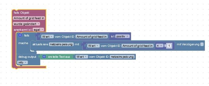

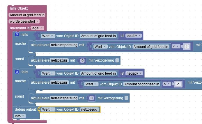

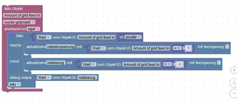

            Vielleicht kann mir ja hier jemand auf die Sprünge helfen was ich hier wieder falsch mache.
            Gruß Babl
            • Asgothian
              Asgothian Developer @babl last edited by
              @babl Poste bitte mal ein Bild, dann kann ich das sogar lesen.
              A.

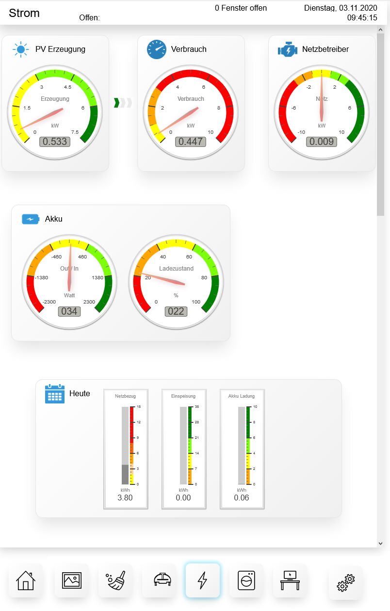

                                  Ich habe 7,83 kWp und 7,5 kW Speicher. Selbst der könnte im Sommer größer sein aber im Verhältnis lohnen sich da die Kosten zu den Ersparnissen derzeit nicht.
                                  Wichtig ist zu wissen ab wann der Speicher in der Nacht leer ist und eingekauft werden muss. Dann noch wann Deine großen Verbraucher (Trockner, Geschirrspüler, Herd usw.) laufen. Dann ein wenig beobachten und schon hat man einen guten Überblick. Mein Leitspruch:
                                  Beobachten, analysieren, optimieren 😊

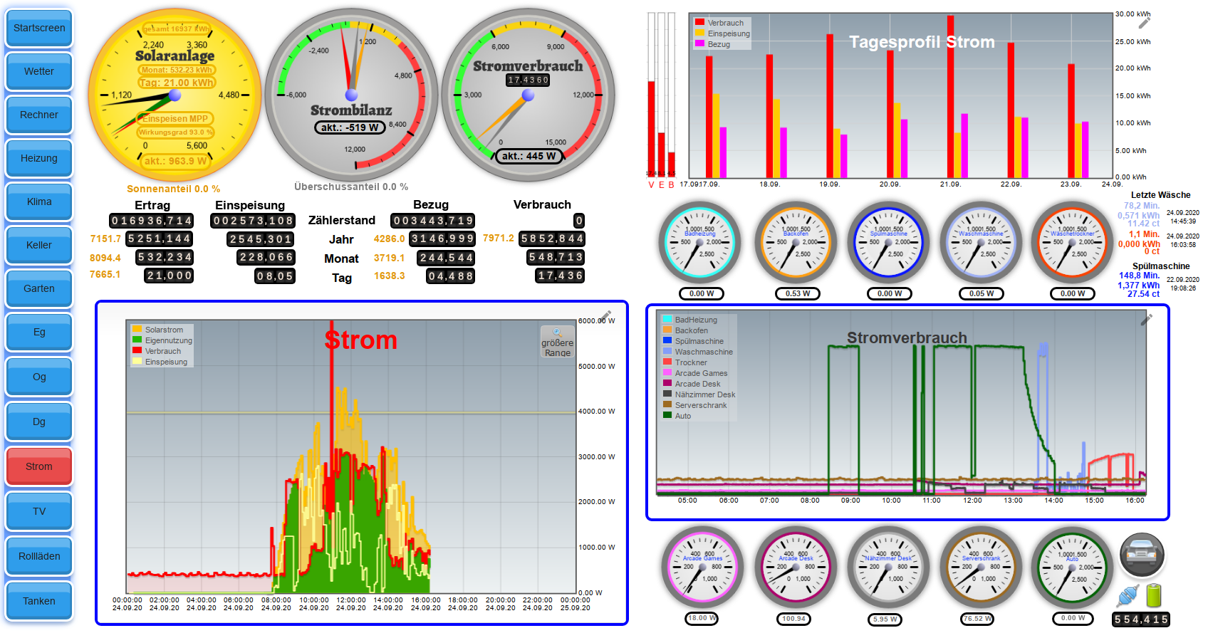

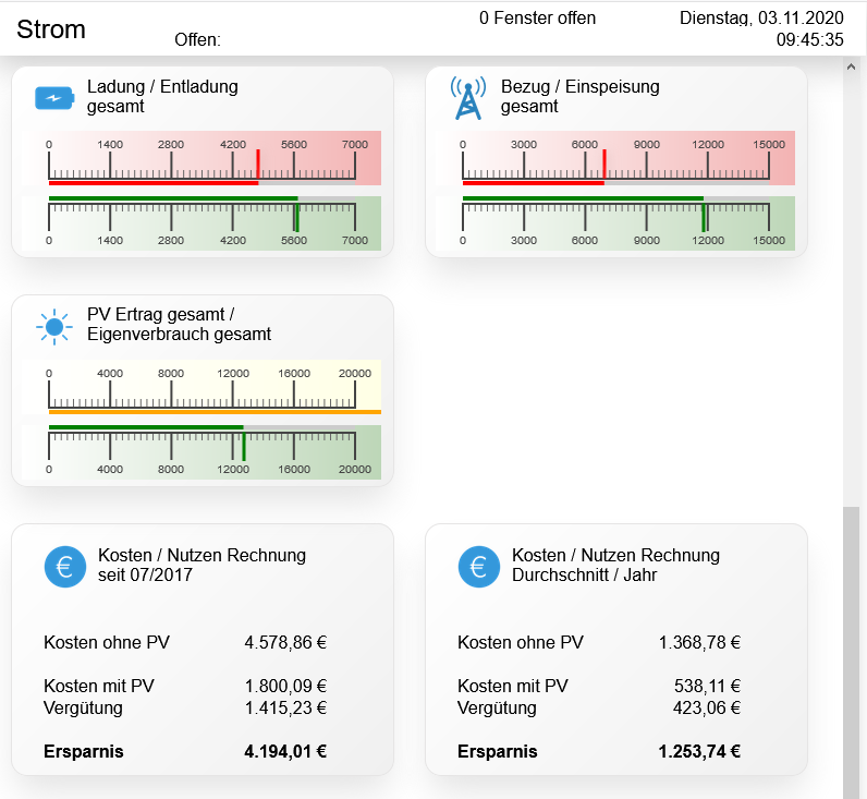

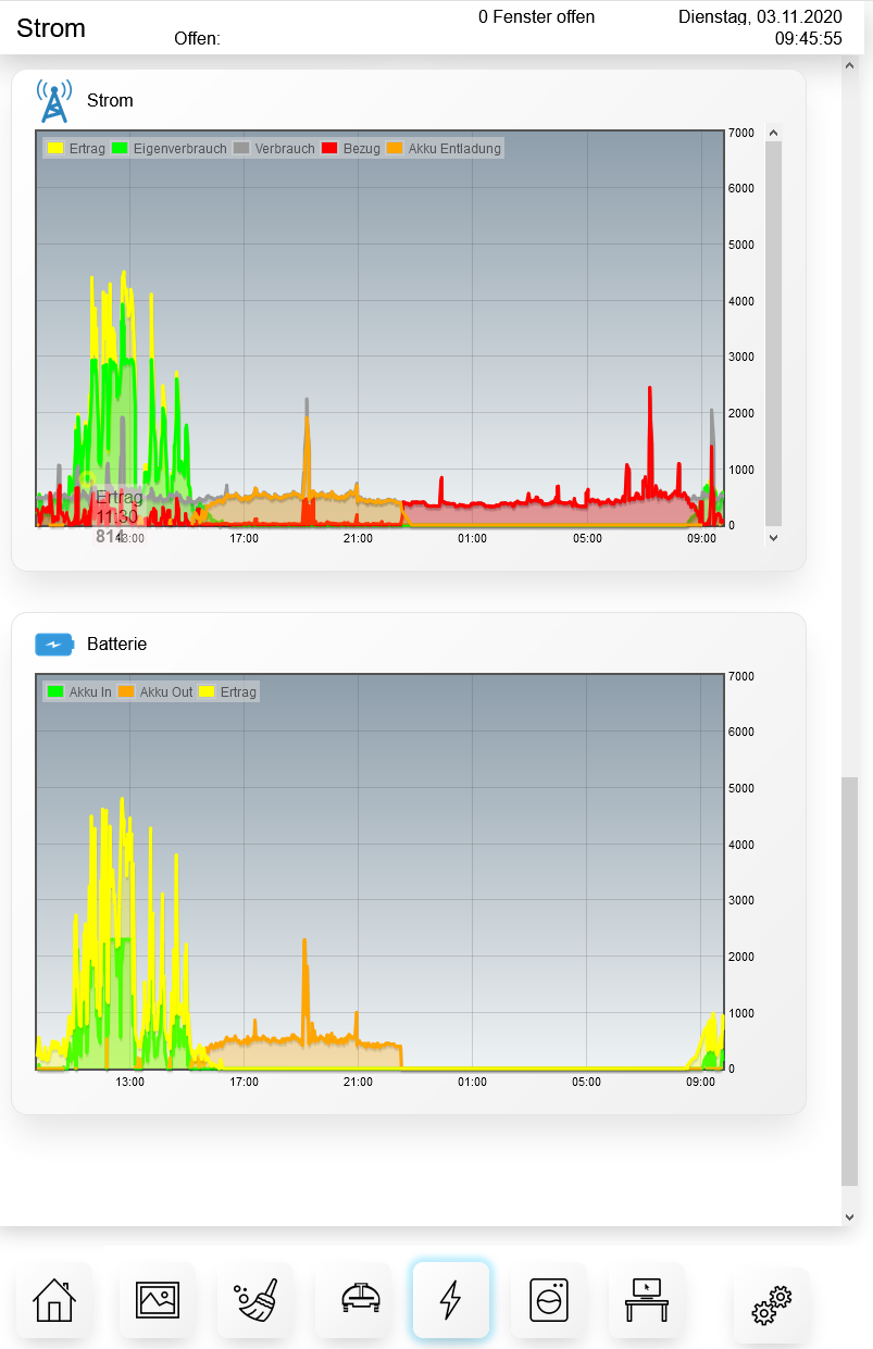

                                  Hier mal Screenshots meiner Vis um das im Blick zu haben:
                                  B 2 Replies Last reply Reply Quote 0
                                    babl @Buchi last edited by babl
                                    @Buchi wow das schaut ja richtig super aus. Da bin ich noch meilenweit entfernt davon. So habe ich mir das auch gedacht, aber an der Umsetzung fehlt es einfach.

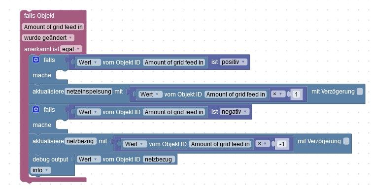

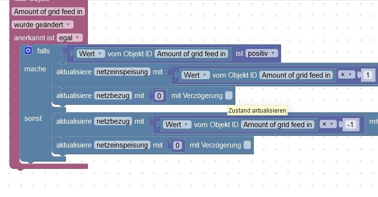

                                        im Prinzip reicht es wenn du die Einspeisung monitorst.
                                        Wenn bei dir alles richtig konfiguriert ist und nur der Überschuss eingespeist wird, ist das die "Menge Strom", die du noch speichern könntest.
                                          babl @Homoran last edited by
                                          @Homoran wow das schaut auch top aus da muss ich noch viel lernen da behalte ich meins für mich selber, da muss man sich ja schämen
                                            @Homoran wie zählt ihr den Verbrauch, Einspeisung usw. zusammen ich hab da den Adapter sourceanalytics aber so richtig warm werde ich mit dem leider nicht
