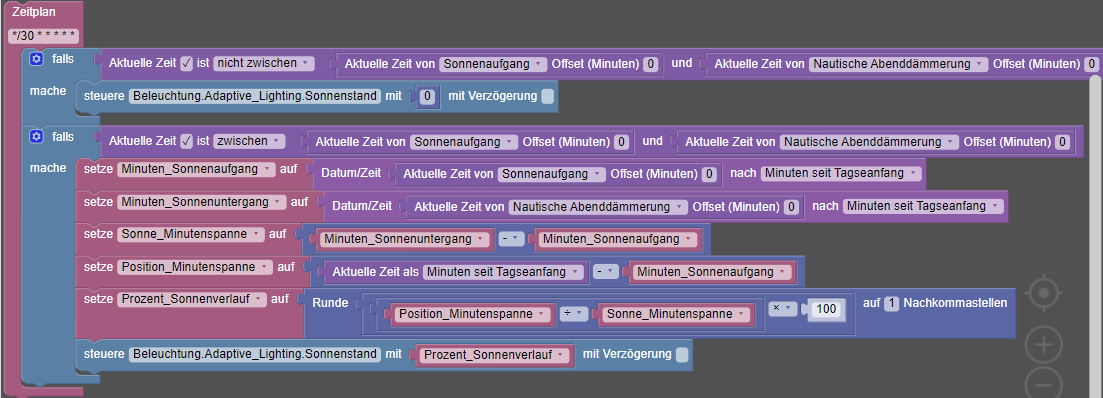

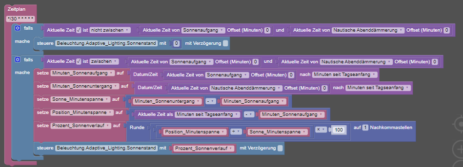

        Zuerst habe ich ein Blockly Script entwickelt das folgendes macht:
        1. Schaue wann die Sonne aufgeht
        2. Schaue wann die Sonne komplett verschwunden ist. Hierfür habe ich die nautische Abenddämmerung verwendet, natürlich anpassbar
        3. Ziehe die beiden Zeiten voneinander ab um zu sehen wie lange die Sonne heute über dem Horizont sichtbar sein wird.
        4. Schaue anhand der aktuellen Zeit an welcher Position dieser Zeitspanne wir uns gerade befinden.
        5. Rechne diese Position in eine Prozentzahl zwischen 1 und 100 um
        6. Schreibe diese Prozentzahl für spätere Zwecke in eine globale Variable in den ioBroker Objekten.
        Bild zum anschauen:
        Code direkt als Blockly importierbar:

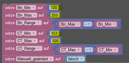

          loverz last edited by

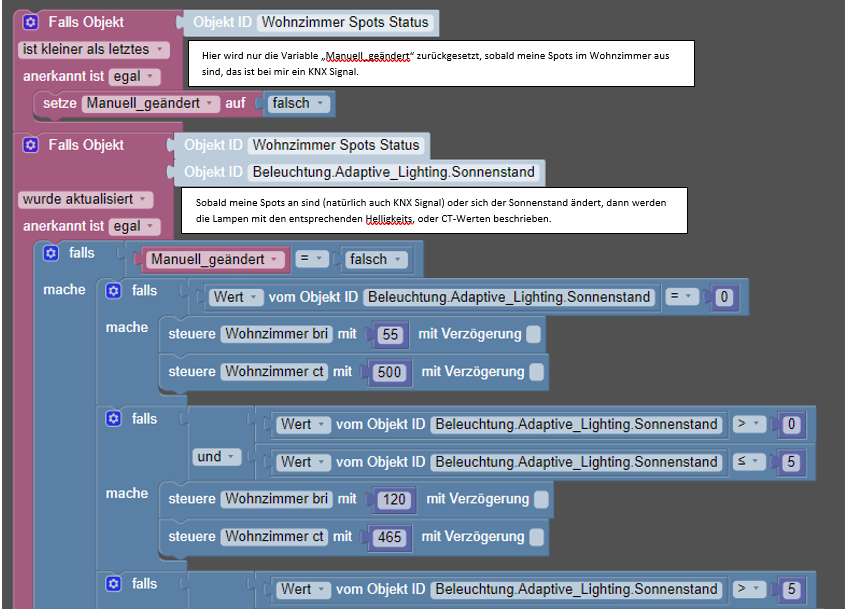

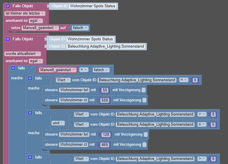

          Danach habe ich ein zweites Script gemacht, welches die oben errechnete Prozentzahl auswertet und dementsprechend die Farbtemperatur der Lampen steuert. Ebenfalls anpassbar.
          Bild zum anschauen [nur Ausschnitt, da Blockly zu groß für Screenshot]:

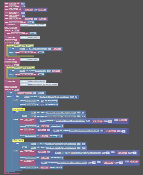

            loverz @loverz last edited by loverz
            Mist, Blockly ist auch zu groß für hier 😞 (Maximal 100k Zeichen)
            Das Schema ist aber auf dem Bild zu sehen und kann so entsprechend fortgeführt werden.
            Ich denke der schwierigere Teil ist sowieso das erste Script.
            Vielleicht hat jemand eine Idee, wie ich mein großes Blockly hier teilen kann?

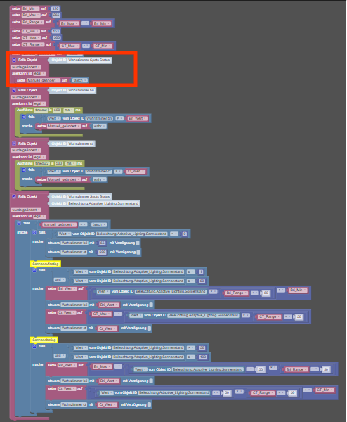

            Übrigens: DIe Variable "Manuell_geändert" stellt sicher, dass die automatische Farbtemperaturregelung aufhört, wenn jemand den Wert händisch angepasst hat und in diesem Moment einen anderen Wert haben möchte.

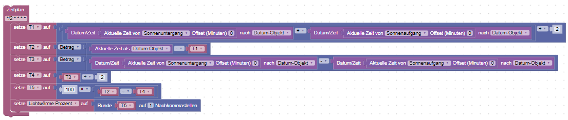

              Macht dein Script nicht das gleiche wie meins?
              https://forum.iobroker.net/topic/23350/vorlage-philips-hue-farbtemperatur-verlauf-über-den-tag
              Morgens beginnt es mit Kaltweis verläuft über den Tag bis Abends in ein Warmweis?

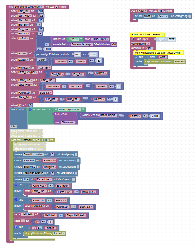

                • AlCalzone
                  AlCalzone Developer @loverz last edited by

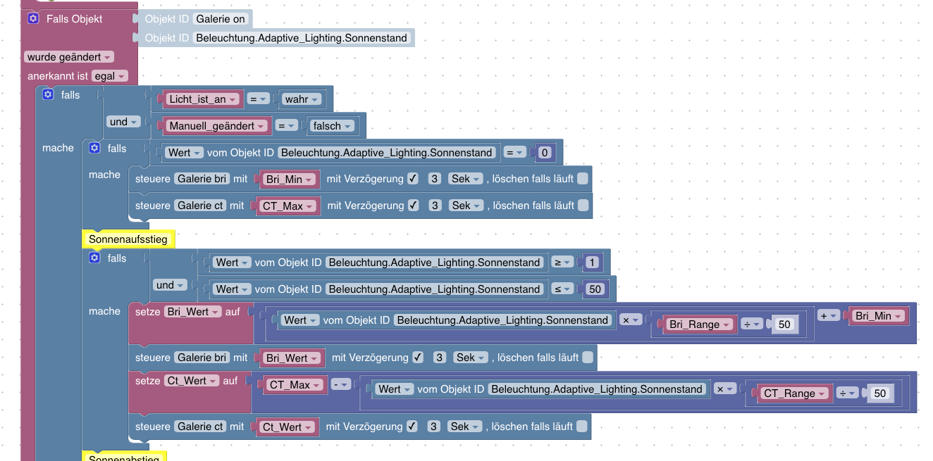

                  @loverz @Homoran hatte sowas mal für Tradfri gebastelt
                    loverz @AlCalzone last edited by
                    @AlCalzone wo?
                      Homoran Global Moderator Administrators @loverz last edited by
                      @loverz hier 😉

                          @loverz sagte in Adaptive Lighting [Sonne nachempfinden] Hue/Deconz:
                          wo hier?
                          Hier:
                          @Homoran wo hier?
                          Link? 🐶
                          Sorry - musste es erst finden, einen Screenshot erstellen, diesen Bearbeiten und hochladen
                          Mit Fingerschnippen hat es nicht geklappt 😞

                                  Dieses Blockly startet einen "Sonnenuntergang" kurz vor dem astronomischen solchen, von Licht mit hohem Blauanteil und voller Helligkeit der Ikea Tradfri RGB-Lampe bis gegen 22:10, wo ein vorgegebener minimaler Helligkeitswert und eine Lichtfarbe mit höherem Rotanteil erreicht wird.
                                  Für eine Anwesenheitssimulation wird dieser abendliche Zeitpunkt noch mit einer zufälligen Spanne erhöht.
                                  Kurz nach Mitternacht schaltet sich die Lampe wieder aus, wenn sie nicht vorher per Fernbedienuung ausgeschaltet wurde.
                                  Ich kann natürlich auch die Blöcke anhand des Screenshot nachbasteln.
                                  Das würde beim Lernen zu Scripten erheblich helfen.
                                  Achtung:
                                  die von dir geforderten Aufgaben sind nicht in diesem Skript enthalten.
                                  Hier handelt es sich nicht um die aktuelle Farbtemperatur des Tageslichts, sondern eine willkürliche "Fahrt" durch diverse Farben

                                          sooo hab nochmal gebastelt und nun eine für mich sehr gute Lösung gefunden, welche ich mit euch teilen möchte:
                                          Am Script welches den Sonnenverlauf von 0-100% darstellt hat sich nichts geändert:
                                            <variables>
                                              <variable id="XDQa1(i@(RfxIe8Kx4V6">Minuten_Sonnenaufgang</variable>
                                              <variable id="`mwRBI?c:^D+*NiMXm#i">Minuten_Sonnenuntergang</variable>
                                              <variable id="SM|y}d]n:UvOxoI8L[(g">Sonne_Minutenspanne</variable>
                                              <variable id="/1T?^~g{_jFs+4|{rbg!">Position_Minutenspanne</variable>
                                              <variable id="qOk+z!p_/]Uu:2V:y,n5">Prozent_Sonnenverlauf</variable>
                                            </variables>
                                            <block type="schedule" id="mPL|$^F:)O/a,?c}_{9o" x="87" y="-187">
                                              <field name="SCHEDULE">*/30 * * * * *</field>
                                                <block type="controls_if" id="2ONtlu/@IL[*a1:X/Vj)">
                                                    <block type="time_compare_ex" id=":x[EYY%LYGBBGuQP)vS)">
                                                      <mutation xmlns="http://www.w3.org/1999/xhtml" end_time="true" actual_time="true"></mutation>
                                                      <field name="OPTION">not between</field>
                                                      <value name="START_TIME">
                                                        <shadow type="text" id="`h]yLl-{FL.KYd%FIpx1">
                                                          <field name="TEXT">12:00</field>
                                                        <block type="time_astro" id="diCspd_,=MNygrN1f|{@">
                                                          <field name="TYPE">sunrise</field>
                                                          <field name="OFFSET">0</field>
                                                      <value name="END_TIME">
                                                        <shadow type="text" id="pML.t1T`Xg8*3TN0qJ}I">
                                                          <field name="TEXT">18:00</field>
                                                        <block type="time_astro" id="#KmV^Wk:RUw.Edt.e-`V">
                                                          <field name="TYPE">nauticalDusk</field>
                                                    <block type="control" id="a:-C|LTW-WcB:g^j2H!?">
                                                      <field name="OID">javascript.0.Variablen.Beleuchtung.Adaptive_Lighting.Sonnenstand</field>
                                                        <block type="math_number" id="$,z;Ek4:8`@Wp1=3xeoJ">
                                                          <field name="NUM">0</field>
                                                    <block type="controls_if" id=",HdX.v@YotZ/pc?Usk}A">
                                                        <block type="time_compare_ex" id="^)8}CSNFgRFFuB_Pd?M]">
                                                            <shadow type="text" id="0jw(|_l$YlGJ0u9b|6q-">
                                                            <block type="time_astro" id="1_4TjVnMi)GFiGSD{ci;">
                                                            <shadow type="text" id="E|8ZkERhB}j567R(D6Qf">
                                                            <block type="time_astro" id="6;(sB3%j/.b:$FN|PAQQ">
                                                        <block type="variables_set" id="}kD([|K,~+,F9$=l6?^q">
                                                          <field name="VAR" id="XDQa1(i@(RfxIe8Kx4V6">Minuten_Sonnenaufgang</field>
                                                            <block type="convert_from_date" id="8_2qNN5;bP@dVtA5*tcI">
                                                              <field name="OPTION">mid</field>
                                                                <block type="time_astro" id="@i}+$@zhOu!`or`;R#rT">
                                                            <block type="variables_set" id="fqFEJBa!Ec[k/0{uZxpJ">
                                                              <field name="VAR" id="`mwRBI?c:^D+*NiMXm#i">Minuten_Sonnenuntergang</field>
                                                                <block type="convert_from_date" id=":#}AN4hkrR`(zKg(@j|4">
                                                                    <block type="time_astro" id="4Ag`pjz6i%}P_#YFS2OV">
                                                                <block type="variables_set" id="9iM`s)($k0#J51!U0W.?">
                                                                  <field name="VAR" id="SM|y}d]n:UvOxoI8L[(g">Sonne_Minutenspanne</field>
                                                                    <block type="math_arithmetic" id="yn1jRBiwr7{L_n~d},Q{">
                                                                        <shadow type="math_number" id="[pe;Vn88dKwgCmHZk*V{">
                                                                          <field name="NUM">1</field>
                                                                        <block type="variables_get" id="bdoxH$hMqlck=JV!Ip~!">
                                                                        <shadow type="math_number" id="]9Yl.[e=/brmgZtS#zQp">
                                                                        <block type="variables_get" id="]VA}c+NBr%LExuzO;B^-">
                                                                    <block type="variables_set" id="I:2%^9Zf+%E{s/z0,tnE">
                                                                      <field name="VAR" id="/1T?^~g{_jFs+4|{rbg!">Position_Minutenspanne</field>
                                                                        <block type="math_arithmetic" id="ZaT42Ly@u.y^B10ug@A9">
                                                                            <shadow type="math_number" id="5pHM#qmx+ftLMm%d(Yh5">
                                                                            <block type="time_get" id="`{^B5crk=c55IJec:BXY">
                                                                            <shadow type="math_number" id="GP`4mNtJ5OxW/sQ_1{f,">
                                                                            <block type="variables_get" id="Kl4_R:xV7xSW}KL,se`V">
                                                                        <block type="variables_set" id="g?a?{5H/d@_DEaDZD3mu">
                                                                          <field name="VAR" id="qOk+z!p_/]Uu:2V:y,n5">Prozent_Sonnenverlauf</field>
                                                                            <block type="math_rndfixed" id="$A%?_QqE@Z-W#,]w07/l">
                                                                              <field name="n">1</field>
                                                                              <value name="x">
                                                                                <shadow type="math_number" id="TgD^jp6c]`4rEls}T$GD">
                                                                                  <field name="NUM">3.1234</field>
                                                                                <block type="math_arithmetic" id="N.fqj#8YW!vUk_f!vX6B">
                                                                                    <shadow type="math_number" id="#M1s5*6jq%!unvmL8:R{">
                                                                                    <block type="math_arithmetic" id="gK)IxvE4QkW1hVAT8#iA">
                                                                                      <field name="OP">DIVIDE</field>
                                                                                        <shadow type="math_number" id="c-Ha;xI}VYu[/+s^@8zi">
                                                                                        <block type="variables_get" id="/vM(GDHjO?lj[Tznf{7e">
                                                                                        <shadow type="math_number" id="PP0gN$ZR=^|C2|=24UZN">
                                                                                        <block type="variables_get" id="+hZ:BMGKl:{:hwj[V1(y">
                                                                                    <shadow type="math_number" id="*1vY_(]7f~x(t|`e+/PF">
                                                                                      <field name="NUM">100</field>
                                                                            <block type="control" id="M[i[xQlZ;H)am.n]d-ZX">
                                                                                <block type="variables_get" id="@mnD+2LW#`87g@;o:Cj|">
                                            <variables>
                                            </variables>
                                                                              <value name="x">
                                          Phil Ipp 1 Reply Last reply Reply Quote 2

                                            Anschließend kommt für jeden Raum bzw. Lichtkanal ein weiteres Script, welches die oben errechnete Prozentzahl in Farbtemperatur und Helligkeitswerte umsetzt.
                                            Beide Werte sind über Variablen flexibel gehalten:
                                              <variables>
                                                <variable id="*J0h3H66Lh}#=mGt_6a^">Bri_Min</variable>
                                                <variable id="e:JnT/oK4RY;sPEkIUYX">Bri_Max</variable>
                                                <variable id="CD{frOx_JbK|vHvuDF]2">Bri_Range</variable>
                                                <variable id="{T7[V,ECyB(9og{b+p:X">CT_Min</variable>
                                                <variable id="dZ,bS.XNJ-3AMtu%%,h!">CT_Max</variable>
                                                <variable id="X`aPNAeyFPieq]{n]n,U">CT_Range</variable>
                                                <variable id="x2]0EQHx.{G(t5jpYMB(">Manuell_geändert</variable>
                                                <variable type="timeout" id="timeout2">timeout2</variable>
                                                <variable id="V2hgWi%p{Cg/]taWHI7L">Bri_Wert</variable>
                                                <variable id="ufM?rs80G4T5E;Ypwa*U">Ct_Wert</variable>
                                              </variables>
                                              <block type="variables_set" id="iG(m-4AnPjp4@S5K{Jq^" x="-110" y="-496">
                                                <field name="VAR" id="*J0h3H66Lh}#=mGt_6a^">Bri_Min</field>
                                                  <block type="math_number" id="XQu[2=#}jQ-/Ut5_*BD%">
                                                    <field name="NUM">120</field>
                                                  <block type="variables_set" id="G;UEOv3Dn8C,U4FGb.};">
                                                    <field name="VAR" id="e:JnT/oK4RY;sPEkIUYX">Bri_Max</field>
                                                      <block type="math_number" id="IpS{RSo,PuIgv{k86Pv:">
                                                        <field name="NUM">255</field>
                                                      <block type="variables_set" id="ue+N4uN4hHhrZaqW5Z[L">
                                                        <field name="VAR" id="CD{frOx_JbK|vHvuDF]2">Bri_Range</field>
                                                          <block type="math_arithmetic" id="J}V,~UIA_,{?w(@e$OO7">
                                                              <shadow type="math_number" id="APwH?QMe2;z1;L(Q=?Eg">
                                                              <block type="variables_get" id="jvKIZ(X@|:{Rl/@XcxKB">
                                                              <shadow type="math_number" id="nWE42l$QEP%AgrFN*Dmv">
                                                              <block type="variables_get" id="|R^pN#v8#bM|fxg];t1X">
                                                          <block type="variables_set" id="}DH+Jtry+-K$|O44?Tj%">
                                                            <field name="VAR" id="{T7[V,ECyB(9og{b+p:X">CT_Min</field>
                                                              <block type="math_number" id=";dzEp;?ajXB}*IwFJ@W9">
                                                                <field name="NUM">153</field>
                                                              <block type="variables_set" id="U/3^4:7YbQedHtXz7Tn[">
                                                                <field name="VAR" id="dZ,bS.XNJ-3AMtu%%,h!">CT_Max</field>
                                                                  <block type="math_number" id="-n#rV.6|YePb~FOc*:FZ">
                                                                    <field name="NUM">500</field>
                                                                  <block type="variables_set" id="{N;BUJkv*6:TBWT!k@7Y">
                                                                    <field name="VAR" id="X`aPNAeyFPieq]{n]n,U">CT_Range</field>
                                                                      <block type="math_arithmetic" id="KLZN@_w8C-$YZK2.U?@z">
                                                                          <shadow type="math_number">
                                                                          <block type="variables_get" id="!6CtB*6;U(vQsmi}{:#o">
                                                                          <block type="variables_get" id="/1#7xUt?aGh[@X4zF$MX">
                                                                      <block type="variables_set" id="A1V5^sVP,8fq78J=~u:0">
                                                                        <field name="VAR" id="x2]0EQHx.{G(t5jpYMB(">Manuell_geändert</field>
                                                                          <block type="logic_boolean" id="6TYAXN]#uXFk{hBL3+0v">
                                                                          <block type="on_ext" id="lXQ]Rr;z.{-:KaK%rEY0">
                                                                            <value name="OID0">
                                                                              <shadow type="field_oid" id="Nh-WGE+f@?!qWssL:?rK">
                                                                                <field name="oid">knx.0.EG.Beleuchtung.Wohnzimmer_Spots_Status</field>
                                                                              <block type="variables_set" id="U.0^KUV#*6l|=AU_,(rZ">
                                                                                  <block type="logic_boolean" id="A`u%Up/:x6,{$k@l$H~[">
                                                                              <block type="on_ext" id="~EyeLk{*i%#d^CQ}kKx*">
                                                                                <value name="OID0">
                                                                                  <shadow type="field_oid" id="Ox6)8L7R7#*hw/+u;+sR">
                                                                                    <field name="oid">deconz.0.Groups.2.bri</field>
                                                                                  <block type="timeouts_settimeout" id="fgcQj53%vKO?+zc#X#};">
                                                                                    <field name="DELAY">500</field>
                                                                                    <field name="UNIT">ms</field>
                                                                                      <block type="controls_if" id="Y%t8~nAV(#,:$_iEO1y#">
                                                                                          <block type="logic_compare" id="eA;WUt;qZ0DU8#2h$8U{">
                                                                                            <field name="OP">NEQ</field>
                                                                                              <block type="get_value" id="Iyc^)Sx!Cd8zuJXmX$iO">
                                                                                                <field name="OID">deconz.0.Groups.2.bri</field>
                                                                                              <block type="variables_get" id="COA@Lw[XMu~7Y%!0.XCX">
                                                                                                <field name="VAR" id="V2hgWi%p{Cg/]taWHI7L">Bri_Wert</field>
                                                                                          <block type="variables_set" id="R:.D9_=WOg:)A^gl.:_)">
                                                                                              <block type="logic_boolean" id="4$:^Wx?.%`_`7B`fKFo^">
                                                                                  <block type="on_ext" id="COwNtKk`9i/sAE@5-F:e">
                                                                                    <value name="OID0">
                                                                                      <shadow type="field_oid" id="}sB/!swok.o/BG*v|~oS">
                                                                                        <field name="oid">deconz.0.Groups.2.ct</field>
                                                                                      <block type="timeouts_settimeout" id="Z%S)i[O}4iy@_kI4;BNJ">
                                                                                          <block type="controls_if" id="D.0EA,VI,1cA(!Yog.Z}">
                                                                                              <block type="logic_compare" id="A(,;$3uc#dO%h#Io5WuN">
                                                                                                  <block type="get_value" id="7lI8tQYES*!dfzn|eW~M">
                                                                                                    <field name="OID">deconz.0.Groups.2.ct</field>
                                                                                                  <block type="variables_get" id="_uPIPD2aK]uK)q,bOg4X">
                                                                                                    <field name="VAR" id="ufM?rs80G4T5E;Ypwa*U">Ct_Wert</field>
                                                                                              <block type="variables_set" id="pkI3:5c@7*bJdVd%LP7c">
                                                                                                  <block type="logic_boolean" id="VcO.3$|3wN8qavb3g5*D">
                                                                                      <block type="on_ext" id="~,t!T)CXOH7+oJCzYj,7">
                                                                                        <value name="OID0">
                                                                                          <shadow type="field_oid" id="?]eX`%1I*OhZe`8B5ini">
                                                                                        <value name="OID1">
                                                                                          <shadow type="field_oid" id="dN{1][PSlqC~Af?t*,@h">
                                                                                            <field name="oid">javascript.0.Variablen.Beleuchtung.Adaptive_Lighting.Sonnenstand</field>
                                                                                          <block type="controls_if" id="~mZ+a!WQzv=Lgim9LMGi">
                                                                                              <block type="logic_compare" id="nss].$u!Yzb(W/|KtYtD">
                                                                                                <field name="OP">EQ</field>
                                                                                                  <block type="variables_get" id="jJ/@?D`z#*rU]X`nF;tt">
                                                                                                  <block type="logic_boolean" id="OU{^h8GzE?X0^]!a~AW,">
                                                                                              <block type="controls_if" id="P1s$-9o39nIH[o4kdRZ;">
                                                                                                  <block type="logic_compare" id="T$qWaA,tgb!z?rei#yKp">
                                                                                                      <block type="get_value" id="4Uk:+R%d}%$R1unThDQ$">
                                                                                                      <block type="math_number" id="j21*t3tw9G/Rbg35L9T~">
                                                                                                  <block type="control" id="@6MMqUWUU0Pn{f{;7QpS">
                                                                                                      <block type="math_number" id=",8yGREmBQW+@y2?r!7BK">
                                                                                                        <field name="NUM">55</field>
                                                                                                      <block type="control" id="09H.*Y;63gW9_,~PDgXM">
                                                                                                          <block type="math_number" id=".cH?b99jp:v$sb0qrd:x">
                                                                                                  <block type="comment" id="ar!erVw{2(aKvrb.6l0}">
                                                                                                    <field name="COMMENT">Sonnenaufsstieg</field>
                                                                                                      <block type="controls_if" id="fUL)t;Hh-FI~GTlaNS-Y">
                                                                                                          <block type="logic_operation" id="DiVkFx-eH(_!UzQxdIMZ" inline="false">
                                                                                                            <field name="OP">AND</field>
                                                                                                              <block type="logic_compare" id="8-R{GsUgd3JEb(/)35tl">
                                                                                                                <field name="OP">GTE</field>
                                                                                                                  <block type="get_value" id="7Fs-Af3-.`QT~PP9n?fi">
                                                                                                                  <block type="math_number" id="9(=J@Cy~B.kgF1*fU?*+">
                                                                                                              <block type="logic_compare" id="S]YTD!A_OxV#cY8~zFj%">
                                                                                                                <field name="OP">LTE</field>
                                                                                                                  <block type="get_value" id="+l2$1)8.pfWwT]Ds_hFs">
                                                                                                                  <block type="math_number" id="!7^cGd^fMZ1ByXNALLoe">
                                                                                                                    <field name="NUM">50</field>
                                                                                                          <block type="variables_set" id="HHZ.IkyjM?-IyiSwpe8{">
                                                                                                              <block type="math_arithmetic" id="d!;IYMSYGMC{hx5Y`fV9">
                                                                                                                <field name="OP">ADD</field>
                                                                                                                  <shadow type="math_number" id="k1n1u#,mgTPYO;g$jr=b">
                                                                                                                  <block type="math_arithmetic" id=";!v[R.GpIG?TIU(,6CdG">
                                                                                                                      <shadow type="math_number" id="]},v%.M=e)(bs~zy9]tD">
                                                                                                                      <block type="get_value" id="sq~$gkN5r(!xb|i.DT`}">
                                                                                                                      <shadow type="math_number" id="Aj;-V!{jbOJm0$Sg*Zt-">
                                                                                                                      <block type="math_arithmetic" id="1M:(uKY#Kvm4+nIad2HR">
                                                                                                                          <shadow type="math_number" id="[,iV)mF7wQca6;Okprrm">
                                                                                                                          <block type="variables_get" id="%Br+ZRQ(6O5wXeka~n[?">
                                                                                                                          <shadow type="math_number" id="vc5{okmD@$H}+a1OOJ*p">
                                                                                                                  <shadow type="math_number" id="jyfzI0p6Cf{noDZq;^Ec">
                                                                                                                  <block type="variables_get" id="rDV~Y^Jgj4*E3s=I*+Z/">
                                                                                                              <block type="control" id="H9^]?~RUha6bH?m7XM?T">
                                                                                                                  <block type="variables_get" id="S[l|V=o94%kQN5N,5}L.">
                                                                                                                  <block type="variables_set" id="kjyYq$9sR37Sj4tRvz`X">
                                                                                                                      <block type="math_arithmetic" id=":dxTHM*=kS~mv_B2m:/:">
                                                                                                                          <shadow type="math_number" id="`7M.sjsQml%)eBq~|^#]">
                                                                                                                          <block type="variables_get" id="6*`mEsdc^f%`nY;(DR:j">
                                                                                                                          <shadow type="math_number" id="3JK=DkAreEcpiycVS~l)">
                                                                                                                          <block type="math_arithmetic" id="|2YZ*W#I.q%Wsct.ZX{#">
                                                                                                                              <block type="get_value" id="Rs+?~]~v#_J}fFshx)5A">
                                                                                                                              <block type="math_arithmetic" id="HHoxZK!B.+Jw2=TG]5Tw">
                                                                                                                                  <block type="variables_get" id="ptQ.JgsmRDmYA8KJ_IRX">
                                                                                                                                  <shadow type="math_number" id="Ho3=[E$8%L#;Q}XsvMj;">
                                                                                                                      <block type="control" id="q:4W[+h;I}U!55o2uhkH">
                                                                                                                          <block type="variables_get" id="D3#z`]V,rJ:tE-ni3.C2">
                                                                                                          <block type="comment" id=",Pf.Vw(liQJ!BH:gIQ1v">
                                                                                                            <field name="COMMENT">Sonnenabstieg</field>
                                                                                                              <block type="controls_if" id="Q.t_t:U1o-Uu*vACgR}G">
