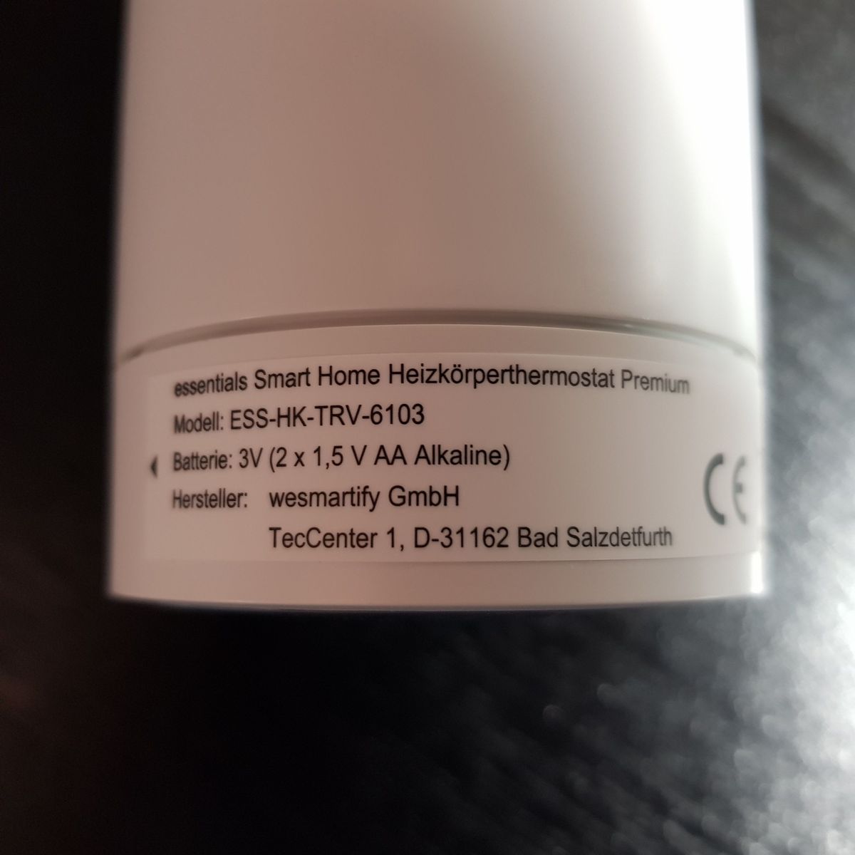

      Jetzt mein Problem, ich habe mir noch 2 weitere Thermostate zugelegt und einfach nur aus optischen Gründen ein anderes Modell gewählt. Entschieden hab ich mit für das Essentials 120112, da es in der Kompatibilitätsliste von zigbee2mqtt.io steht. Allerdings habe ich jetzt folgendes Problem, ich kann das Thermostat anlernen aber dann schmeißt der Zigbee Adapter mehre Fehler und startet neu, Log ausschnitt weiter unten.
      Steuern kann ich es über den iobroker unter Objekte auch nicht und die Temperatur wird falsch ausgelesen, die Temperatur beträgt ca. 21,5 - 22°C und ausgelesen wird vom ersten Thermostat 24,8°C und vom 2. 24,9°C.
      Aber das Thermostat regelt richtig, stelle ich am Thermostat 23°C ein, fängt es an zu heizen und bei 21°C hört es wieder auf, daher gehe ich davon aus das die Temperatur falsch ausgelesen wird.

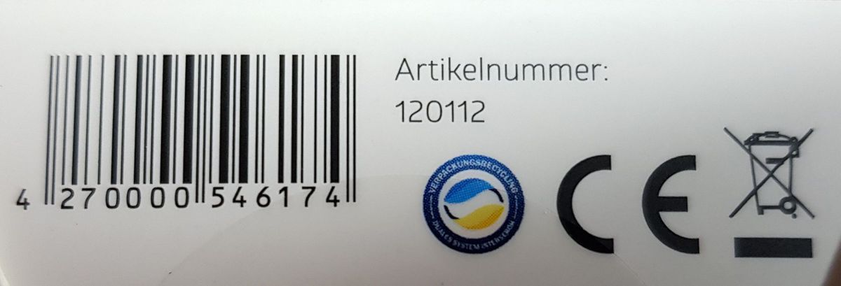

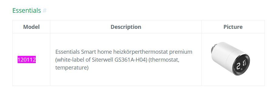

      Jetzt ist mir aufgefallen, dass auf zigbee2mqtt.io das Modell GS361A-H04 erwähnt wird und bei mir steht am Gerät die ESS-HK-TRV-6103 und nirgends konnte ich die GS361A-H04 finden. Auf dem Karton und im Shop von wesmartify steht die 120112, wie in der Kompatibilitätsliste.
      Mach ich etwas falsch oder liegt es einfach daran, das es ein neueres Thermostat ist, das nicht nicht kompatible mit dem ZigBee Adapter ist?

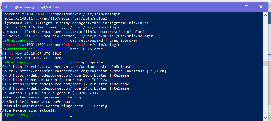

                                        pi@raspberrypi:~ $ systemctl status deconz-gui
                                        ● deconz-gui.service - deCONZ: ZigBee gateway -- GUI/REST API
                                           Loaded: loaded (/lib/systemd/system/deconz-gui.service; disabled; vendor pres
                                           Active: activating (auto-restart) (Result: exit-code) since Wed 2020-11-04 20
                                          Process: 9134 ExecStart=/usr/bin/deCONZ --http-port=80 (code=exited, status=1/
                                         Main PID: 9134 (code=exited, status=1/FAILURE)
                                        Ich habe bisher die Vermutung, dass es dran liegt, dass ich die grafische Oberfläche per XRDP und WIN Remotedesktopverbindung nutze.
                                        pi@raspberrypi:~ $ sudo deCONZ
                                        No protocol specified
                                        qt.qpa.screen: QXcbConnection: Could not connect to display :10.0
                                        Could not connect to any X display.
                                        Wobei ich mit der Meldung nichts anfangen kann, da ich ein blutiger LINUX Anfänger bin.
