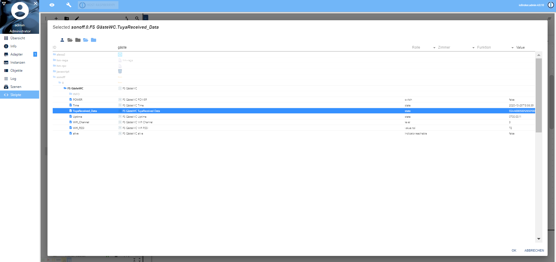

      ich weiss nicht ob es ein Bug ist oder ob ich mich anstelle... vermutlich das Zweite. Von daher die Bitte an Euch den Knoten zu lösen.
      Wenn ich in Blockly ein Objekt suche, war es vor dem Update auf 4.8.4 so, dass wenn ich oben im Filter bei "Name" etwas eingegeben habe, sich alle Ordner ausgeblendet haben die den Begriff nicht enthielten und ich einfach (und schnell!) alle Ebenen aufklappen konnte bis ich die ID gefunden habe die ich gesucht habe.
      Jetzt bleiben auf einmal alle Ordner eingeblendet und ich muss ewig durchscrollen... Wenn ich über ID filtere funktioniert alles wie immer.
      Hat jemand eine Ahnung was ich falsch mache?
      Danke vorab für den erlösenden Tipp!
      VG

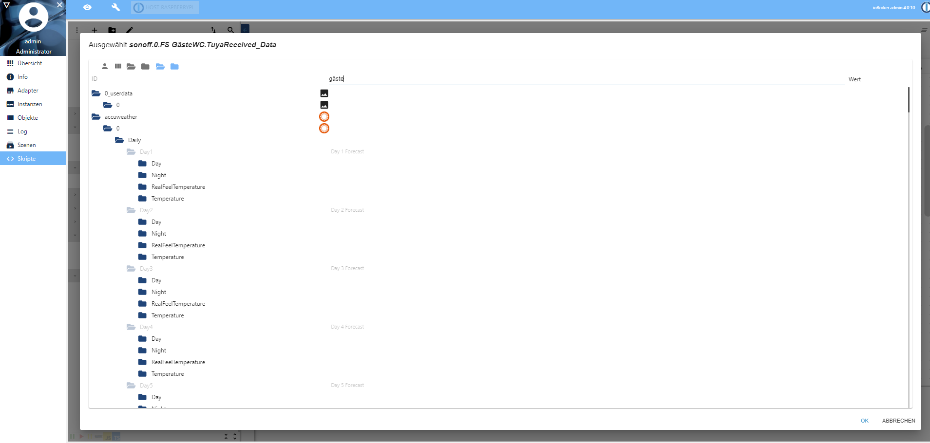

          ich meinte nicht die Suche nach Scripten, sodern den Filter, wenn ich ein Objekt zuordnen will...
          Es gibt nur zwei Adapter die ein passendes Objekt enthalten. Trotzdem sehe ich den ganzen Baum.

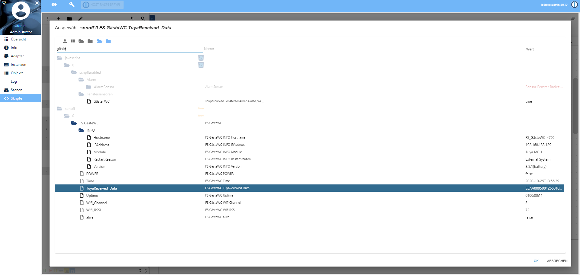

          Wenn ich nach ID filtere ist alles fein und ich sehe nur die Adapter mit Treffern wie es vorher auch beim Filter nach Namen angezeigt wurde:
          Um der Frage vorwegzugreifen warum ich nicht einfach nach IDs Filtere: Bei der Suche nach Homematic CCU Variablen sind die IDs nur durchnummeriert und nur durch Namen zu Filter, um nur ein Beispiel zu nennen...
