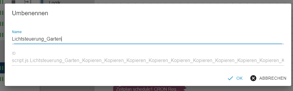

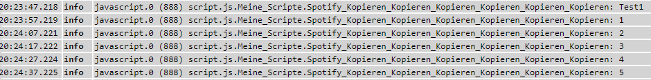

              exmerci @Glasfaser last edited by exmerci
              @Glasfaser Nein ich hatte vorher keine Probleme. Das Update habe ich gemacht, weil ich jetzt welche habe.
              Ich habe jetzt aber wieder die Log-Ausgabe.
              Und wie ich sehen kann heißt mein Script jetzt plötzlich:
              Meine_Scripte. Spotify_Kopieren_Kopieren_Kopieren_Kopieren_Kopieren_Kopieren
              Warum auch immer.
              Also das ist die Ausgabe des Logfiles.
              In Wirklichkeit heißt das Script einfach nur Spotify.

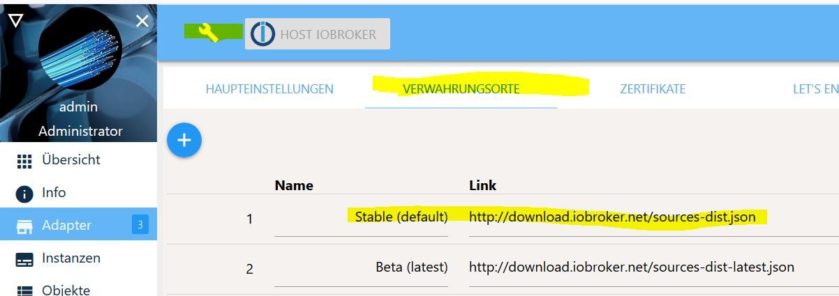

                            Glasfaser @exmerci last edited by Glasfaser
                            @exmerci sagte in Scripte lassen sich nicht verschieben:
                            Was ist ein Verwarungsort?
                            Dann hast du Ihn umgestellt .
                            Bei dir sollte Stable überall drin stehen
                            bei mir heißt er anderes in der Auswahl , da ich im latest bin und auch eine andere URL nutze.
                            DOKU :
                            https://www.iobroker.net/#de/documentation/admin/settings.md

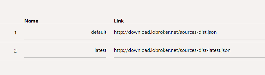

                            • E
                              @Glasfaser Ich muss leider erstmal Schluss machen. Frau ruft zum Essen. Bei mir sieht das so aus. Und ich habe nie irgend etwas umgestellt.
                              Wenn ich versuche meine Scripte zu verschieben, werden sie irgendwo hingeschoben. Nur nicht dahin wo ich sie hin ziehe.
                              Ist mir Heute auch das erste mal passiert. Alles durcheinander. Keine Ahnung warum und was hier los ist. Sorry.

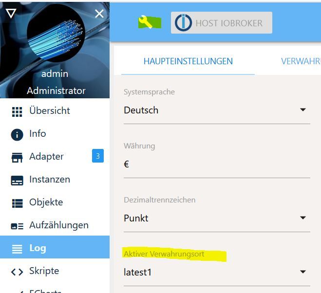

                                    auf den Schraubenschlüssel und den Reiter Haupteinstellung
                                    Auf der Seite bist du doch schon gewesen , du hast mir doch ein Reiter weiter den Screenshot vom Verwahrungsort zugesandt.
                                    • E
                                      @Glasfaser Ah. Ok. Da steht latest. Aber da war ich vorher noch nie und habe auch nichts geändert.

                                      Und die Scripte die ich jetzt versucht habe zu verschieben heißen haben jetzt in der ID alle was mit kopieren:
                                      Irgendwas stimmt da nicht.
