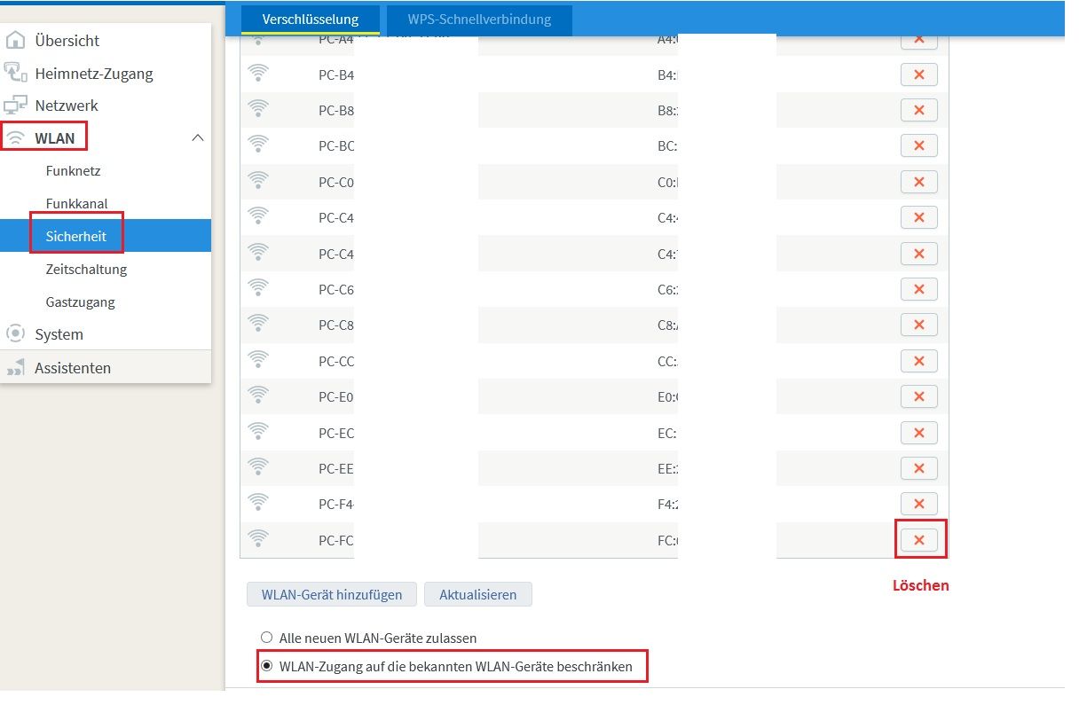

      Hier mal ein kurzer Erfahrungsbericht über ewiges Aussteigen von Geräten
      im Wlan Netz wie Gosund, Sonoffs, Cams usw.
      Die Config ist ziemlich einfach, Router ist die Fritte 7490, Repeater 1750 E und 310.
      Die Repeater wurden eingebunden per WPS !
      Habe endlich Zeit gefunden zur Analyse.
      Dabei stellte sich heraus das sich Geräte irgendwo anmelden egal wie gut oder schlecht das
      Wlan Netz ist.
      Genau hier war der Fehler.
      Geräte hatten sich angemeldet am schlechtesten AP.
      Wen wundert es da, das ab und zu mal die Verbindung verloren geht.
      Ja ok, also Geräte einem AP zuordnen sollte ja einfach sein.
      Zu früh gefreut geht nicht bei den Fritten.
      Hm, echtes Problem und nu ?
      Die Fritten lassen zu das sich bestimmte Mac Adressen am AP nicht anmelden dürfen.
      Also hatte ich die Mac des Gerätes in der 7490 und 1750 gesperrt was zwangsläufig
      dazu führte das dieses Gerät sich nur beim Repeater 310 anmelden konnte.
      Sperren der Mac im AP:
      Unter Wlan / Sicherheit wählen,
      Wlan-Zugang auf die bestimmten WLAN-Geräte beschränken aktivieren.
      Dann die Erkannten nicht gewünschten Geräte löschen.
