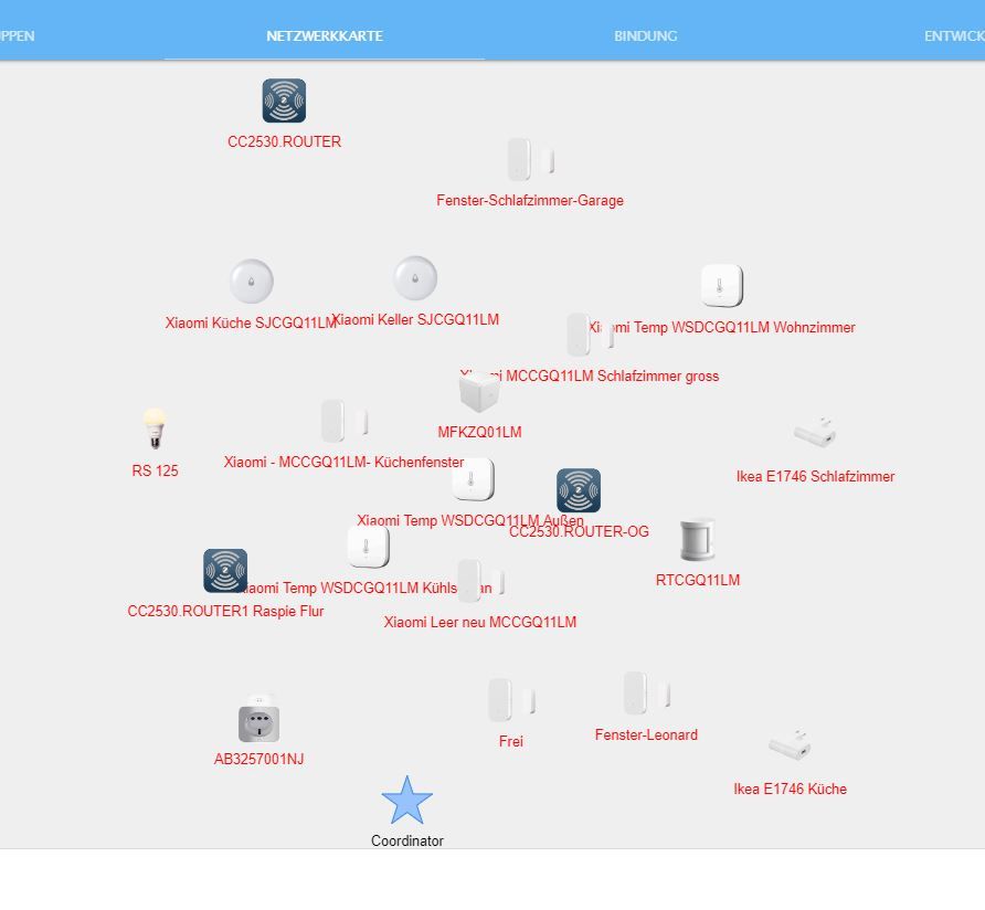

      habe ein Problem mit der Netzwerkkarte im Zigbee-Adapter (Vers. 1.3.0).
      Diese Zeigt keine Verbindungen an und alle Geräte sind rot.
      Nur die Verbindungstärke schein nicht plausibel zu sein und springen stark.

      Netzwerkkarte:

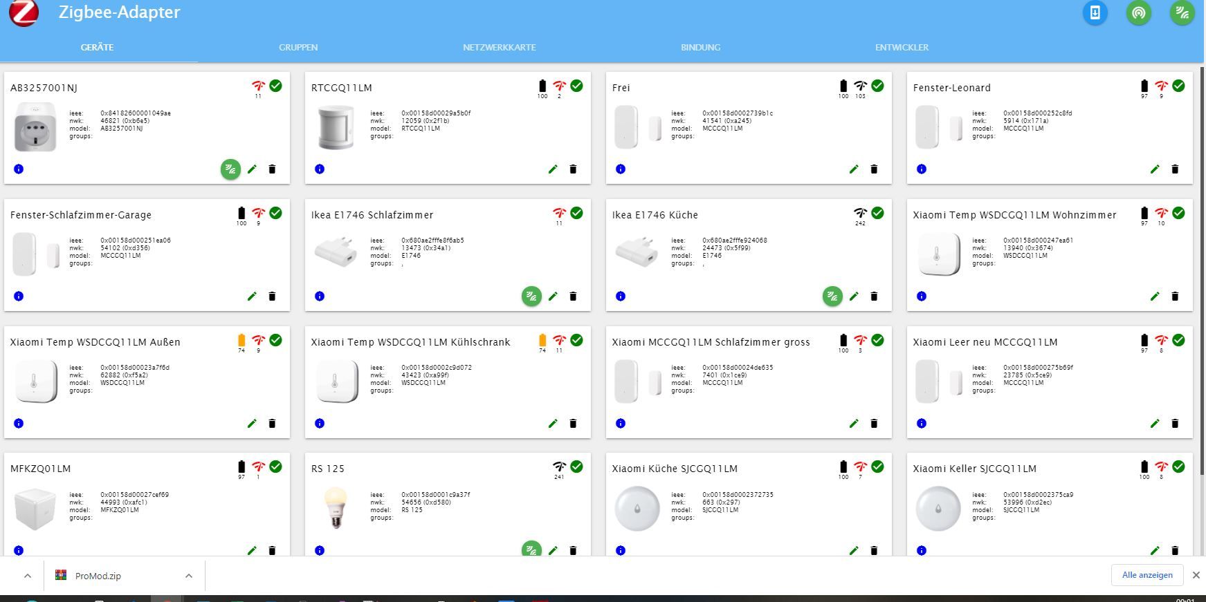

      Geräte:

        Asgothian Developer @McDagobert99 last edited by
        @McDagobert99 Du hast eine Steckdose vom Typ AB3257001NJ - laut der Meldung verweigert diese die Routing Table.
        • Was ist da fuer eine FW drauf ?
        • Kannst Du eine Netzwerkkarte aufbauen wenn diese Steckdose nicht verbunden ist (einfach nicht am Strom)
        A.
          McDagobert99 @Asgothian last edited by
          @Asgothian
          habe die Osram Steckdose gelöscht und vom Strom genommen.
          Auch nach nach einer Wartezeit von mehreren Stunden hat sich an der Ansicht nicht geändert. Geräte all in Rot und keine Anzeige einer Verbindung (Auf der Map kann ich das senden der einzelnen Geräte aber sehne(blaues aufleuchten))

          • Asgothian
            @McDagobert99
            • Gibt es Fehlermeldungen im Log ?
            • was passiert wenn du bei den Optionen der Netzwerkkarte die zusätzlichen Haken setzt ?

              McDagobert99 @Asgothian last edited by McDagobert99
              @Asgothian
              Keine Fehlermeldungen im Log.
              Wenn ich die anderen Optionen anklicke(Geschwister/Mesh) ändert sich nichts.
              Anbei noch ein Log wenn ich den Adapter wider starte.

                Thomas Braun Most Active @McDagobert99 last edited by Thomas Braun
                @McDagobert99 Ich würde auf die empfohlene node12-Version gehen, nicht 14.
                Und dann schauen ob die 'gerade' im System ist.
                Die PAN-Id würde ich auch verändern.
                Und nach der Firmware des Sticks würde ich auch schauen.
                  arteck Developer Most Active @Thomas Braun last edited by
                  @Thomas-Braun sagte in Zigbee/Conbee2 / Netzwerkkarte Funktioniert nicht.:
                  und warum ?? wozu ?
                    Thomas Braun Most Active @arteck last edited by
                    @arteck
                    Damit sie eindeutig ist? ddddddddddddddd hat der Nachbar mit ioBroker ggf. auch.
                      @arteck
                      So richtig das ist, so wenig hat es mit der Frage zu tun ob die Netzwerkkarte dargestellt wird.
                      A
                        Thomas Braun Most Active @Asgothian last edited by
                        @Asgothian Das stimmt zwar, aber wenn ich mir den Adapter 'vorknöpfe', dann mach ich auch alles rund was da verbessert werden kann.
                          Conbee2... @Asgothian hat das je funktioniert .. also so richtig ?
                          ach das ist die Osram.. da gabs mal ein Update für die Dosen.. per OTA..
                          @Thomas-Braun die Wahrscheinlichkeit geht gegen 0
                            McDagobert @arteck last edited by
                            Bin jetzt mal auf node 12.19 runter--> Leider genau das gleiche.
                            Firmenware vom Stick ist auch gerade Neu. Osram Steckdoseist zZ. nicht in Betrieb
                            Einzelne Geräte neu angelernt---> auch kein erfolg.
                            Bin jetzt nur am überlegen zurück auf deConz zu gehen oder erst mal alles wie gehabt zu lassen.
                            Funktionieren tuts ja erst mal. 😏
                            • Asgothian
                              Asgothian Developer @McDagobert last edited by
                              @McDagobert wenn es funktioniert würde ich es so lassen. Die angezeigte map ist eher ein goodie, verlassen kann man sich nicht darauf, da die Geräte nicht immer aus er melden.
                              A.
