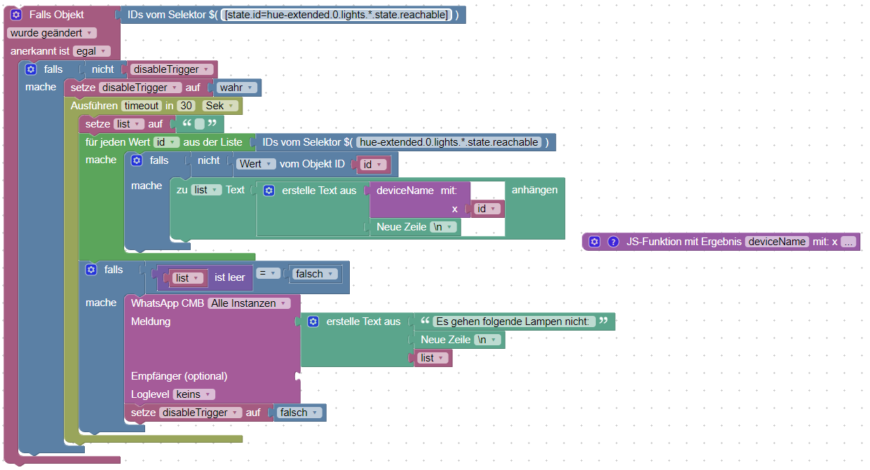

      Servus liebe Community,
      ich habe hier ein kleines Blocky Script für euch was all eure Philips HUE Lampen überwacht und sobald eine oder mehrere Lampen nicht mehr erreichbar sind weil Defekt oder durch Kompletten Strom Verlust, wird man per WhatsApp Benachrichtigt.
      WICHTIG: Es benachrichtigt euch nicht wenn die Lampen nur Ausgeschaltet werden, sondern wirklich nur wenn diese gar nicht mehr Erreichbar sind.

      Hier noch der JS Code:
      id = id.substring(0, id.lastIndexOf('.'));
      if(existsObject(id) && getObject(id).type == 'channel') return getObject(id).common.name;
      Für die Kommunikation wird in diesem Script der HUE-Extend Adapter benutzt.
