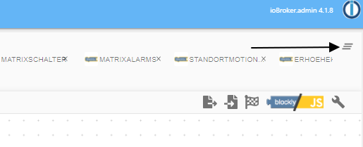

      Hallo, ich bekomme keine Ausgabe in der Protokollzeile von Blocklys.
      Habe irgendwas verstellt, nur was weiß ich nicht mehr.
      So werden auch keine Ausgaben der Debugfunktion von Blockly angezeigt.
      Ein Haken bei Schlüssel für Debug ist gesetzt?????
      Beste Grüsse paul

          liv-in-sky @paul.honka last edited by
          @paul-honka
          hast du im instanz-tab bei javascript die logstufe geändert ?
          oder steht im log tab ein filter auf einen bestimmten adapter ?
            Homoran Global Moderator Administrators @liv-in-sky last edited by
            @liv-in-sky er meint die logs unter dem Skriptfenster auf der SKRIPÜTE-Seite
            • liv-in-sky
              liv-in-sky @Homoran last edited by
              @Homoran aaahhh -
              dann wie du sagst - browser refresh - ich lösche auch immer alle offenen scripte
                Homoran, das mit Haken und Std F5 hat nicht funktioniert.
                liv-in-sky, das wars, da hat doch so ein Dödel bei mir die Logstufe der Skripte auf Error gestellt.
                Besten Dank für den Tip.
