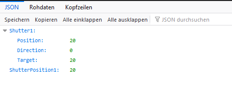

      Wo ich jetzt hänge ist wie ich aus einer Jason ein Objekt machen kann und in diesem Objekt dann die Zeile Position auslese..
      Das Jason sieht so aus:
      Kann mir da wer weiterhelfen ??

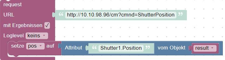

        paul53 @Globe1988 last edited by
        @Globe1988 sagte:
        • G
          Globe1988 @paul53 last edited by Globe1988
          Danke !! Hab das gerade versucht klappt Prima !

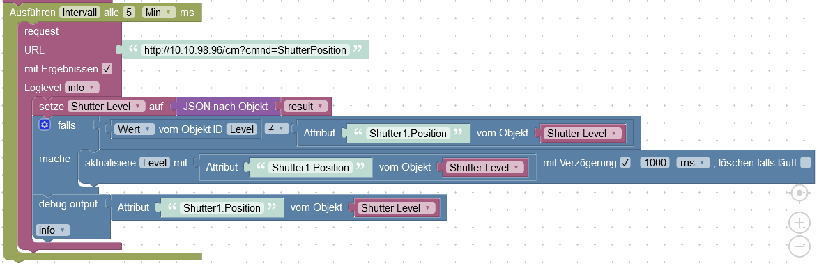

          PS: Sieht jetzt so aus:
          PS: Es fehlte aber noch das " JSOn nach Objekt" sonst bekomme ich immer den wert "Null"

            paul53 @Globe1988 last edited by paul53
            @Globe1988 sagte:
            Wirklich ? getAttr() wandelt selbst ein JSON in ein Objekt, falls erforderlich.
