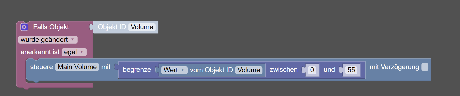

            Rushmed Most Active @sigi234 last edited by
            @sigi234 Hallo, ich habe keinen Yamaha aber bei meinem Denon mit dem entsprechenden Adapter habe ich das folgendermaßen umgesetzt:
            Ich hab nen eigenen DP namens Volume im Broker und auch für Alexa angelegt
            Den habe ich über das folgende Script mit dem Lautstärke DP des Receiveradapters verknüpft:
            Ich lasse mir am Receiver die LS nicht in db anzeigen da funktioniert es direkt.
            Vll. hilft das.
            • G
              G.Hawk @Rushmed last edited by
              @Rushmed
              Und was sagst du dann zu Alexa?
                Rushmed Most Active @G.Hawk last edited by
                @Martin-0 "alexa stelle volume auf XX"

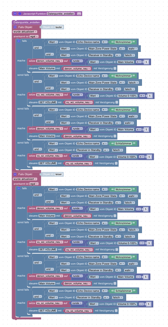

                    dslraser Forum Testing Most Active @Rushmed last edited by dslraser
                    @Rushmed
                    Ich habe es so ähnlich, nur noch etwas umfangreicher.
                    Bei mir heißt der Befehl: Alexa, Lautstärke im Wohnzimmer auf xy Prozent. Oder Alexa, mach lauter, oder Alexa, mach leiser. Dabei unterscheidet das Blockly welcher ECHO angesprochen wurde (TV im Wohnzimmer oder Schlafzimmer) und schaltet dabei das entsprechende Gerät. Im Wohnzimmer mit VU und Denon Verstärker unterscheidet das Blockly ausserdem welches Gerät gerade an ist und welche Lautstärke geregelt werden soll, da der Denon nicht immer läuft.
                    Mach lauter oder leiser habe ich mir in fünfer Schritte eingestellt.
                    Bei Bedarf kann ich das Blockly hier posten.

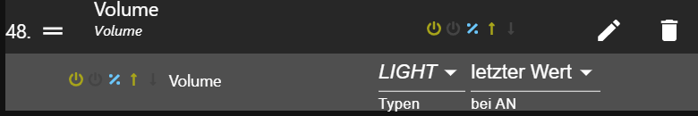

                        @Martin-0 Mein RAW Auszug des DPs:
                          "from": "Eigene_Datenpunkte.0.Volume",
                          "user": "system.user.admin",
                          "ts": 1588369676152,
                          "common": {
                            "name": "Volume",
                            "role": "level.volume",
                            "type": "number",
                            "min": 0,
                            "max": 100,
                            "read": true,
                            "write": true,
                            "smartName": {
                              "de": "Volume",
                              "byON": "stored",
                              "smartType": "LIGHT"
                          "native": {},
                          "acl": {
                            "object": 1636,
                            "owner": "system.user.admin",
                            "ownerGroup": "system.group.administrator",
                            "state": 1636
                          "_id": "Eigene_Datenpunkte.0.Volume",
                          "type": "state"
                        Da ist der Smartname "Volume" für Alexa drin. Kann natürlich geändert werden.

                              • dslraser
                                dslraser Forum Testing Most Active @G.Hawk last edited by
                                @Martin-0
                                das hier ist erstmal mach lauter und mach leiser. Die benötigten Datenpunkte erstellt das Blockly unter 0_userdata.0 automatisch und fügt sie in iot ein. (die sind bei mir nummeriert, da ich meine eigene Struktur nutze). Die SmartNamen sin absichtlich so, damit man sie nicht aussprechen kann. Ich nutze dafür zwei Routinen in der Alexa App. (mach lauter/mach leiser)

                                                   <field name="OID">denon.0.zoneMain.volume</field>
                                                     <block type="variables_get" id="[C:jQ8(Xu*y+X,]o%X}C">
                                                       <field name="VAR" id="H;=iPDW=_?Id5%Z(qq4+">denon_volume_neu</field>
                                           <value name="IF3">
                                             <block type="logic_operation" id="3QP}Wva?[ZR*;QpOLMb=" inline="false">
                                               <field name="OP">AND</field>
                                                 <block type="logic_compare" id="m3smRwR7cmv-,w}{ru!V">
                                                   <field name="OP">EQ</field>
                                                     <block type="get_value" id="blbl^0an9vF-AD3HAV+;">
                                                       <field name="OID">alexa2.0.History.name</field>
                                                     <block type="text" id="jpV]JMZg,d?GLqV.o(_h">
                                                       <field name="TEXT">Schlafzimmer</field>
                                                 <block type="logic_compare" id="(Jz,Lcs3rW23Uq0xSkdZ">
                                                     <block type="get_value" id="i-xU`jo?k[jcKO)vb58x">
                                                       <field name="OID">enigma2.1.enigma2.STANDBY</field>
                                                     <block type="logic_boolean" id="N`a228l5Oc3luYyU}[D}">
                                           <statement name="DO3">
                                             <block type="variables_set" id="AhddL@avmVL.TD@C7R2q">
                                               <field name="VAR" id="qndUV+p2E16?}E}tK(i}">vu_sz_volume_neu</field>
                                                 <block type="math_round" id="u8;VSJz_d;MVv]/;x9[[">
                                                   <field name="OP">ROUND</field>
                                                   <value name="NUM">
                                                     <shadow xmlns="http://www.w3.org/1999/xhtml" type="math_number" id="MUIEO*r1%xY(*s.fQ}6W">
                                                       <field name="NUM">3.1</field>
                                                     <block type="math_arithmetic" id="#@Z,P1SSn9So.GA.9a-C">
                                                       <field name="OP">ADD</field>
                                                         <shadow xmlns="http://www.w3.org/1999/xhtml" type="math_number" id="f@nZQOL(l%aT-%1*d.kz">
                                                           <field name="NUM">1</field>
                                                         <block type="get_value" id="/;!qK@:%v,{y9?,9upM%">
                                                           <field name="OID">enigma2.1.enigma2.VOLUME</field>
                                                         <shadow type="math_number" id="n-O20oV{^V(_|+v@{4%U">
                                                           <field name="NUM">5</field>
                                                 <block type="control" id="}4v??9UTC3OePJ])qr!s">
                                                   <field name="OID">enigma2.1.command.SET_VOLUME</field>
                                                     <block type="variables_get" id="?W)I=)#F]tFR7~AKLybP">
                                         <block type="on_ext" id="2%s0.B%=K!]hdLh4K9e{">
                                           <value name="OID0">
                                             <shadow type="field_oid" id="ZAhZaxo:!HBgt.`o`Yzx">
                                               <field name="oid">0_userdata.0.TV_System.Lautstaerke.leiser</field>
                                             <block type="controls_if" id="].vkP(eV/^gHQ}6rBb!`">
                                               <mutation elseif="3"></mutation>
                                                 <block type="logic_operation" id="vHxW{YKD]PZ?m`I3:VFy" inline="false">
                                                     <block type="logic_compare" id="#VLk3=ii^#X*lk(lvz@4">
                                                         <block type="get_value" id="cg67mJ%.@5QYf4}egf`|">
                                                         <block type="text" id="mGg3fBG9!^S?-+aabX6T">
                                                           <field name="TEXT">Wohnzimmer</field>
                                                     <block type="logic_operation" id="Kf}:_fy0/N[lJlZ*#/?d" inline="false">
                                                         <block type="logic_compare" id="iq`mBw85_zNrAJ:RVM3a">
                                                             <block type="get_value" id="5UnsYHRtxR,}qW%i_T7Y">
                                                               <field name="OID">denon.0.zoneMain.powerZone</field>
                                                             <block type="logic_boolean" id="V]_NQ~x;=_u[Cr660H9l">
                                                         <block type="logic_compare" id="q/MjC)5bTo]7oafD2qcV">
                                                             <block type="get_value" id="#|pX_DUIeL0eRkl{#sy~">
                                                               <field name="OID">enigma2.0.enigma2.STANDBY</field>
                                                             <block type="logic_boolean" id="EFIE*lcE={8A9)x2:D;8">
                                                 <block type="variables_set" id="`!8U`G45msW25-^f=0NT">
                                                     <block type="math_round" id="2^olr@9n*~yQXISG6NwJ">
                                                       <value name="NUM">
                                                         <block type="math_arithmetic" id="lv,uj`mU4?[8b^5^T:=D">
                                                             <block type="get_value" id="IySJvXNOWXn5k)`MXIcL">
                                                             <shadow type="math_number" id="I0VApMNapqX=ji5L-|K(">
                                                     <block type="control" id="d#ZC[2S(rJr10g174w=k">
                                                         <block type="variables_get" id="I~{z}3qO]SUsOEpb4s0Z">
                                               <value name="IF1">
                                                 <block type="logic_operation" id="M)I+`}//pcUh[8`~arCf" inline="false">
                                                     <block type="logic_compare" id="@OWMpPzzhnG;,7VvUF(6">
                                                         <block type="get_value" id="-r}G883:Eemv(*M3o9F|">
                                                         <block type="text" id="j3DGO5W7^+/Jl1TDp^6`">
                                                     <block type="logic_operation" id="c:yV:49%Hu7CGfbP7q*i" inline="false">
                                                         <block type="logic_compare" id="Hyx]ah|Kv!(#0z_,W[..">
                                                             <block type="get_value" id=",Rx#sHZ*Hauu.H9-6YjK">
                                                             <block type="logic_boolean" id="1JJhHlCG%8,f@4gTMIev">
                                                         <block type="logic_compare" id="Yi[hh}CJ5Xy/l3RU+roM">
                                                             <block type="get_value" id="Dz)fx--3y,qM5Fubj1Ye">
                                                             <block type="logic_boolean" id="(Nmw9(l88U7Fc}=k`:XQ">
                                               <statement name="DO1">
                                                 <block type="variables_set" id="2a8(`X=yAUUfMbkU4%69">
                                                   <field name="VAR" id="a%j#DnNsul:jZ3,Z|,!)">vu_wz_volume_neu</field>
                                                     <block type="math_round" id="0%/4/Nqj2EN*l_9V~NH5">
                                                       <value name="NUM">
                                                         <block type="math_arithmetic" id="FMDty(Aej}Z?71AZqI(7">
                                                             <block type="get_value" id="Pu+;3+QIQetG~UWz)S6,">
                                                               <field name="OID">enigma2.0.enigma2.VOLUME</field>
                                                             <shadow type="math_number" id="god94`]?zKEQ(CuOyqos">
                                                     <block type="control" id="+Y01ff!7)FhYsh(~[c/b">
                                                       <field name="OID">enigma2.0.command.SET_VOLUME</field>
                                                         <block type="variables_get" id="oY{W~5/N3D8Oh-x2D6=E">
                                               <value name="IF2">
                                                 <block type="logic_operation" id="=I[*!pY4+S(SO.!018Qq" inline="false">
                                                     <block type="logic_compare" id="E.WDV~YLH1C+P}fQ%JM_">
                                                         <block type="get_value" id="{u;+tmBRP1:A(y4!C.nb">
                                                         <block type="text" id="enb5t.o4-`UelGZ*bwIe">
                                                     <block type="logic_operation" id="6iG#2uE%@JPBfqY-*~YZ" inline="false">
                                                         <block type="logic_compare" id="kMfD[?}Na[D~w*+P0f+2">
                                                             <block type="get_value" id="AEVuQ]Dw1o4[Nuc?EzvO">
                                                             <block type="logic_boolean" id="%nsGuB-[@JDeQ-]Sug,+">
                                                         <block type="logic_compare" id="cDl~w5a5X-x9{*.^/H=:">
                                                             <block type="get_value" id="ll2KSZD2{N~NY*}#SJ:Q">
                                                             <block type="logic_boolean" id="FzlZdCghVv%ul76*MdJc">
                                               <statement name="DO2">
                                                 <block type="variables_set" id="2M=oVOh1Mb^K}5ITPq#|">
                                                     <block type="math_round" id="*JF1BJCbiZ(l3jH|:_t*">
                                                       <value name="NUM">
                                                         <block type="math_arithmetic" id="N_F:2Judz8}v+aMYVZJ!">
                                                             <block type="get_value" id="HW%H|U2|Een(3h!V%52|">
                                                             <shadow type="math_number" id="HNlhBvAO{[(-H8Vu)!8F">
                                                     <block type="control" id="oZsHl=M9px9x:lo6CAI^">
                                                         <block type="variables_get" id="(M:/#n3w+P;2p:CyuSBG">
                                               <value name="IF3">
                                                 <block type="logic_operation" id="OI:1)D=ShCgW+EOTmKhe" inline="false">
                                                     <block type="logic_compare" id="z,--b*0`6*+t{zasDU|(">
                                                         <block type="get_value" id="d._hM`^D6N8/pR7l?%H7">
                                                         <block type="text" id="3F[A{Sx:-tT+JR,CoeT`">
                                                     <block type="logic_compare" id="3z-;N;/`rf}Tpgg%P~f@">
                                                         <block type="get_value" id="7BDg=vsFv{s`Q/Ge0=c8">
                                                         <block type="logic_boolean" id="z{_#rE(;o-*ze}*5.bkb">
                                                 <block type="variables_set" id="I6PfM}?4_5ok2yryzG%4">
                                                     <block type="math_round" id="z}ZaeX-c2{ZwZPlgT/uf">
                                                       <value name="NUM">
                                                         <block type="math_arithmetic" id="/hE(^|C|;N*kfe{;r60~">
                                                             <block type="get_value" id="8RK.8k?5k2hV=a[3m;[`">
                                                             <shadow type="math_number" id="Ehb_iEBnJ,aN[uR0RKv#">
                                                     <block type="control" id="X!}}F/);hp!(r.jcfuzr">
                                                         <block type="variables_get" id="q^azAZd~wiegonP^S*p+">
                                Wenn Du Fragen hast, dann frag einfach.
