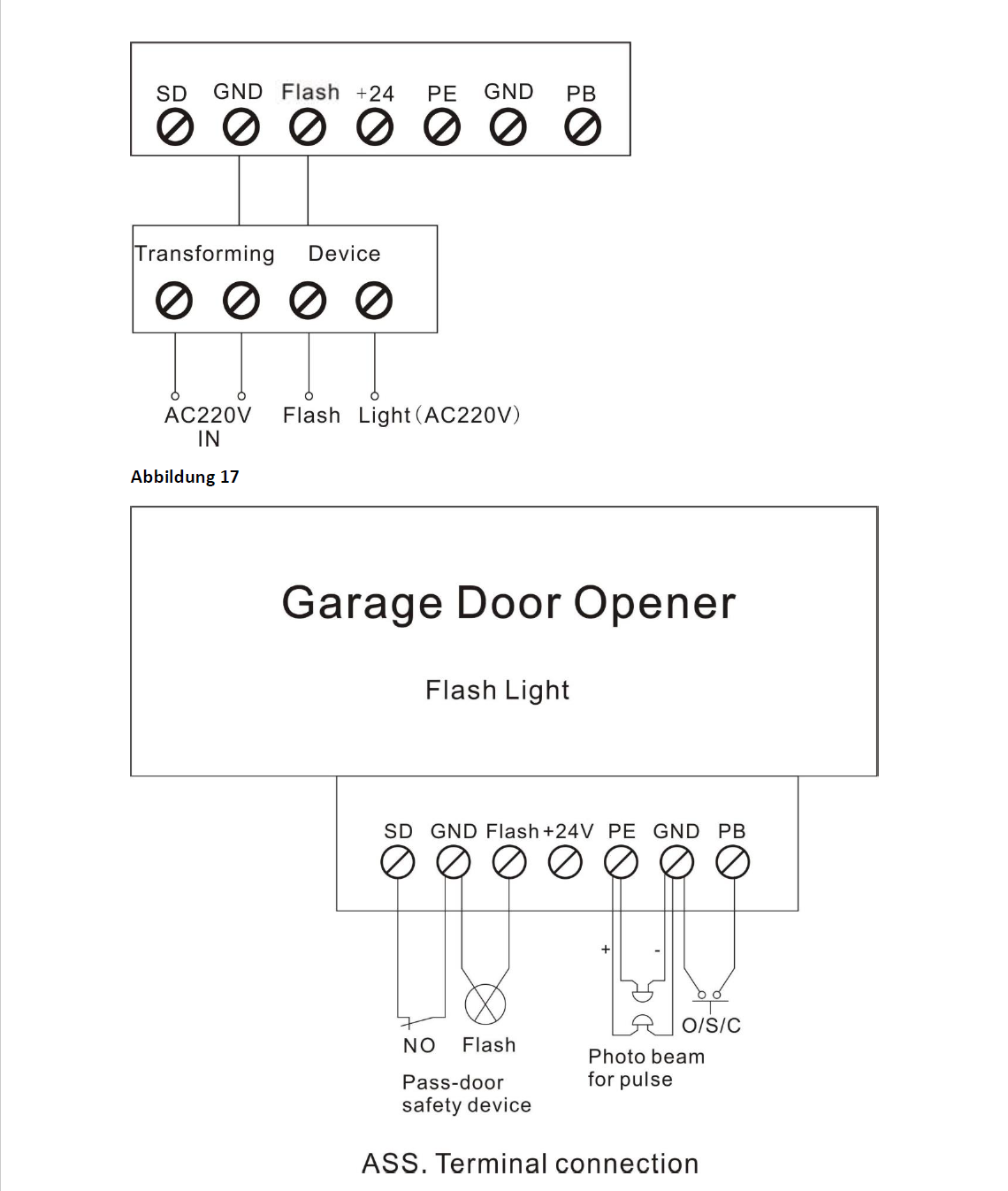

      Ich muss kein Hörmann haben deswegen ist mir die Marke erst einmal egal. Mich interessiert viel mehr, ob ich diesen Motor an Smarthome anbinden kann. Dazu muss der Motor eine weitere Schnittstelle für ein Taster haben ist das korrekt ? Das konnte ich aus der Anleitung raus lesen.

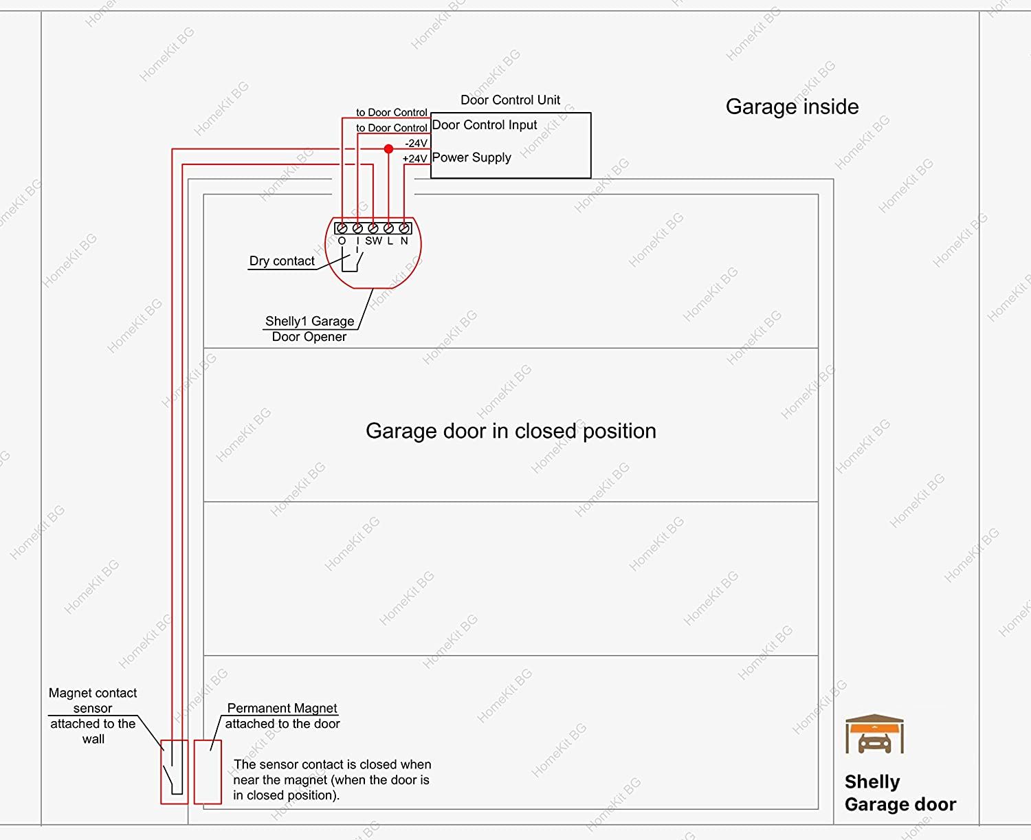

      Ich würde an den Motor dann ein Shelly installieren wie sowas hier

        @smartysmart das geht mit einem ganz normalem shelly1 auch. da braucht du keinen teuren "spezial" shelly. in verbindung mit einem shelly DW funktioniert das ganze in der APP genauso.

            So müsstest du den Shelly anklemmen können. Der Schließer IO müsste dann auf GND/PB bzw. O/S/C wenn das Open/Stopp/Close bedeuten soll für Impulsbetrieb.

                So wie ich das verstehe hat der Motor nur eine klemme für O/S/C (Open/Stop/Close)
                Das heißt ich kann nicht wirklich steuern ob er öffnen oder schließen soll sondern nur ein Impuls geben und wenn das Tor offen ist dann schließt er und wenn zu ist öffnet er ?

                  @smartysmart das ist öffnen/stop/schliessen 1x öffnen wenn du zwischendurch nochmal drückst, bleibt stehn, nochmal drücken wieder schliessen. so funktionieren die meisten tore. für aussen gibts dann normal schlüsseltaster.

                          Wenn ich danach wieder ein Signal auf OSC gebe, was passiert dann ? öffnet er oder schließt er ?
                          Wie kann ich es an diesem Motor realisieren, dass ich ein Reed Kontakt auch noch drauf klemme um zu wissen ob zu oder offen ?

                            @smartysmart du öffnest das tor, stopst, beim nächsten signal schliesst es und umgekehrt. eben OSC open/stop/close.
                            am motor realisiert du gar nichts. das machst du z.b. am shelly mit dem SW anschluss, oder so wie ich, mit einem shelly-DW.
                            reed kontakt, rolltor endschalter, ...

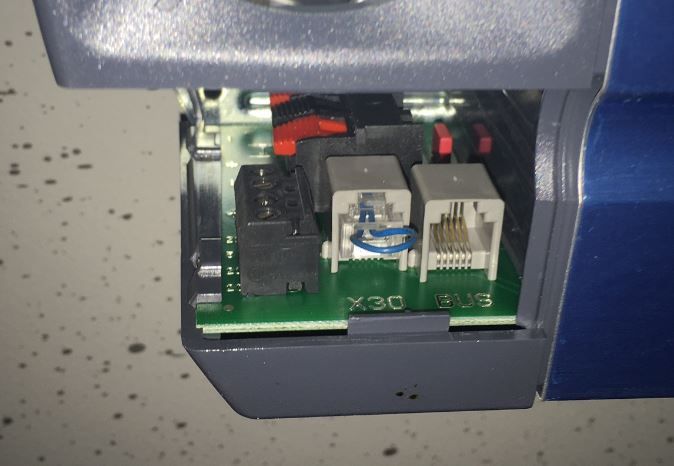

                                          Hi, wie weit bist du gekommen?
                                          Ein Kumpel hat mir gestern gezeigt wie toll der Meross Schalter bei seinem Hörmann Torantrieb funktioniert.
                                          Ich habe mir direkt mal einen bestellt, nur schon wegen der Meldung das ich das Garagentor noch offen stehen habe will ich es mal testen..

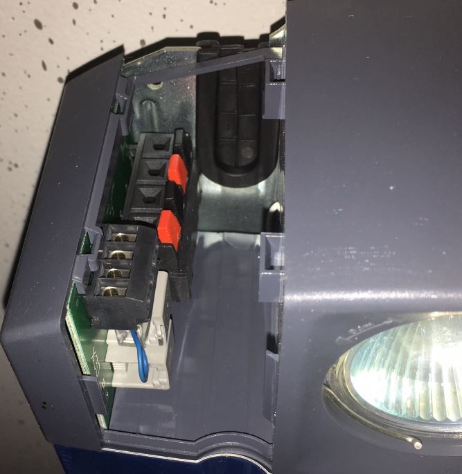

                                          Habe aber zwei Tore, gerade mal unter die Abdeckung geschaut, da gibt es auch noch Telefonbuchsen..
                                          Da steht auch was von Bus..
                                          Habe den SupraMaticE2
                                          Sind die evtl. kombinierbar?
                                          Mein Kumpel besorgt mir noch Bilder wie er den Meross Schalter angeklemmt hat, er ist mal super zufrieden.
                                          Da ich schon Meross Steckdosen habe, ist der Adapter eh im Broker..
