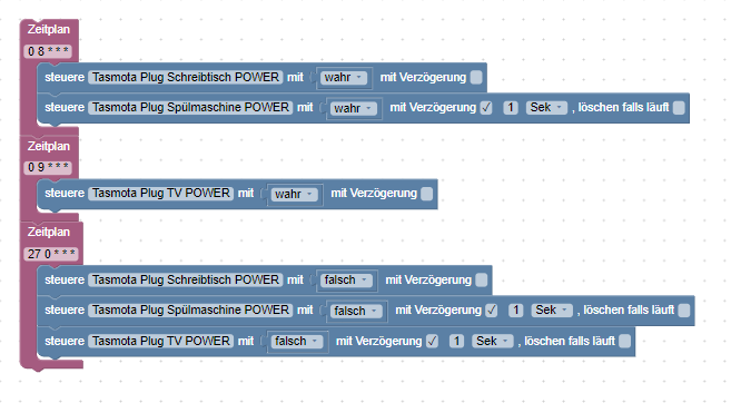

      Liebe Community,
      ich möchte gerne meine Steckdosen via Blockly Skript zeitsteuern. Nur leider scheint hier etwas nicht zu klappen, da morgens um 8 Uhr die Steckdosen nicht angehen...
      Wo liegt der Fehler? Danke für Eure Unterstützung.
      Hier mein Skipt:
      Homoran I 2 Replies Last reply Reply Quote 0
        Homoran Global Moderator Administrators @janhp last edited by
        @janhp sagte in Zeitschaltung Steckdosen:
        da das Blockly richtig aussieht würde ich auf die Zeitzone vom ioBroker Server tippen
          janhp @Homoran last edited by
          @Homoran kannst du mir bitte sagen wie ich die einstellen kann!
            janhp @janhp last edited by
            Laut log stimmt die Uhrzeit...
              paul53 @janhp last edited by
              @janhp sagte:
              Auch im Log rechts bei folgendem Test-Script ?
                janhp @paul53 last edited by
                @paul53 hat funktioniert danke
                  @janhp sagte:
                  hat funktioniert
                  Was heißt das ? Stimmte die Zeitzone oder musste sie korrigiert werden ?
