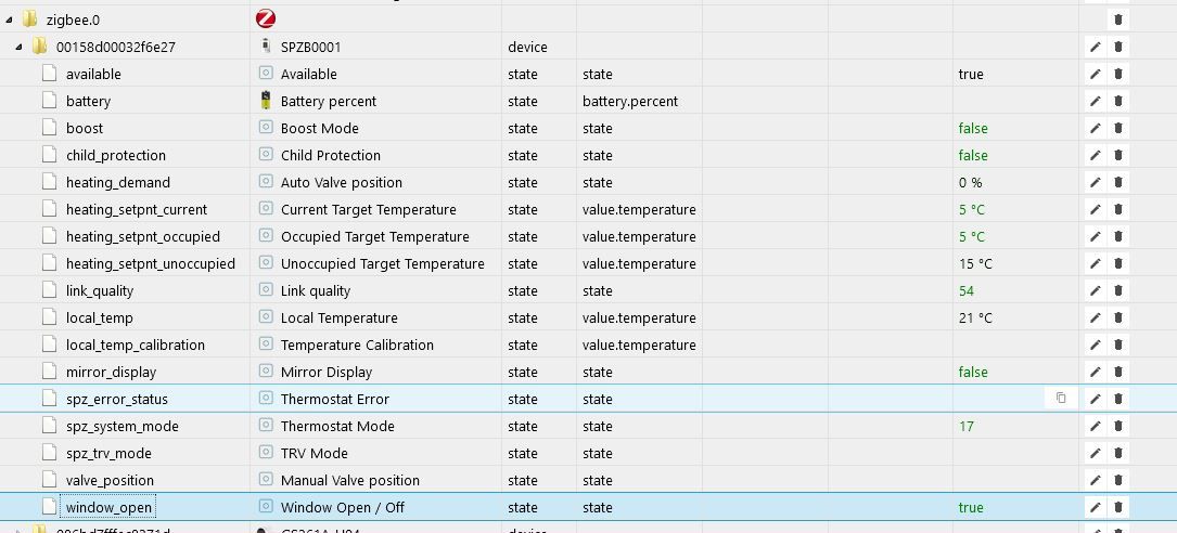

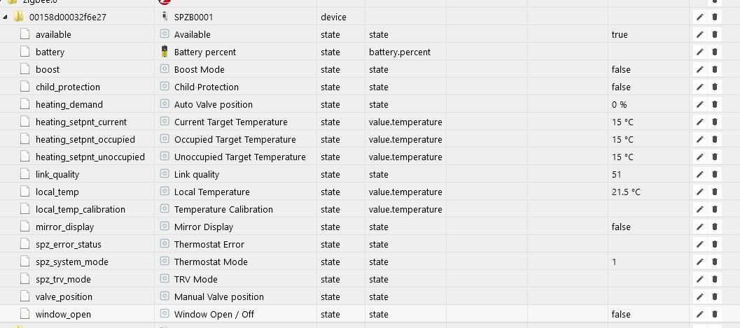

          Jetzt wo ich mich weiter vortaste fallen mir noch ein paar Dinge mehr auf: Ich kann mit heating_setpnt_occupied die Zieltemperatur einstellen. Der Thermostat bestätigt die Änderung. Gleichermaßen kann ich auch am Thermostat selbst die Temperatur einstellen, und sehe die Werte dann als heating_setpnt_current.
          Andere Datenpunkte kann ich nicht setzen. Window_open springt z.B. auf false zurück, sobald ich es auf true setze. Ebenso child_protection etc.
          spz_trv_mode ist leer, spz_system_mode wird mit jeder Bestätigung auf 1 gesetzt.
          Der Versuch, window_open auf true zu setzten, erzeugt folgenden Logeintrag:
          2020-10-27 22:56:45.091 - error: zigbee.0 (8858) Error on send command to 0x00158d00032f6db0. Error: Error: Write 0x00158d00032f6db0/1 hvacThermostat({"16392":{"value":33,"type":34}}, {"timeout":10000,"disableResponse":false,"disableDefaultResponse":true,"direction":0,"srcEndpoint":null,"reservedBits":0,"manufacturerCode":4151,"transactionSequenceNumber":null}) failed (Status 'INVALID_VALUE')
          at Endpoint.checkStatus (/opt/iobroker/node_modules/iobroker.zigbee/node_modules/zigbee-herdsman/dist/controller/model/endpoint.js:140:23)
          at Endpoint. (/opt/iobroker/node_modules/iobroker.zigbee/node_modules/zigbee-herdsman/dist/controller/model/endpoint.js:169:26)
          at Generator.next ()
          at fulfilled (/opt/iobroker/node_modules/iobroker.zigbee/node_modules/zigbee-herdsman/dist/controller/model/endpoint.js:24:58)

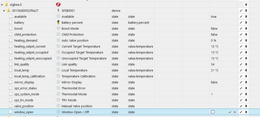

            Lister @fitzefatze last edited by
            @fitzefatze
            ich weiß nicht ob es dir hilft aber ich habe es mal bei mir probiert und "window_open" auf true oder false gesetzt per haken setzen, klappt ohne Fehlermeldung.
