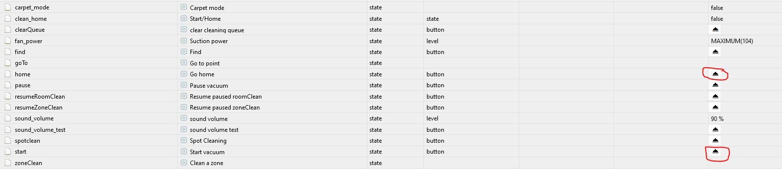

          Ich meinte damit den "Virtuellen Button" vom iobroker. Hier am Beispiel von meinem Staubsauger:
          Wenn ich das so umsetze mit Text2Command funktioniert es leider nicht:
          Ist mein Gedanke hier grundsätzlich falsch? (Ziel: Staubersauger starten/stoppen via Telegram)

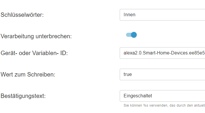

                @samsungfreak Ich habe mal eben auf die Schnelle mit einem noch nicht belegten Menü-Eintrag in Telegram ("Innen") versucht und ein Alexa SmartHome Device geschaltet, es funktioniert:
                Benenne doch mal den Eintrag auf Irgendwas um, was garantiert noch nirgends vorkommt. Geht's dann? Wenn ja, würde ich mal die Liste der Geräte und Einträge in text2command durchgehen. Sofern ich mich erinnere, geht das einfach stumpf von oben nach unten zum ersten Treffer...
