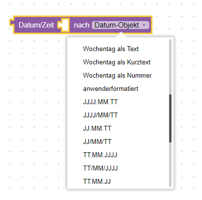

        Ahnungsbefreit @Toni-PV last edited by
        @Toni-PV So?
                @Toni-PV etwa so:
                In die obere ObjektID kommt der Sonoff DP, in die "Steuere" Object ID die für InfluxDB. Soweit mein Verständnis, aber wie gesagt ohne Ahnung von InfluxDB und Grafana...

                    Toni-PV @Ahnungsbefreit last edited by
                    @Ahnungsbefreit
                    Guten Morgen
                    Es hat tiptop funktioniert 😊, ich kann jetzt das Datum/Zeit Format aus verschiedenen Darstellungsarten auswählen ...Super, und DANKE für die sehr verständliche Anleitung/Hilfestellung 🙏🙏🙏
