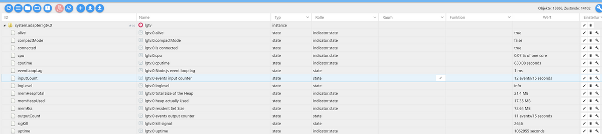

                • XxJooO
                  XxJooO @exmerci last edited by XxJooO
                  @exmerci,
                  was meinst Du mit verabschiedet? Wird die Instanz rot oder gelb?
                  Unter der Expertenansicht der Objekte gibt es die Unterordner, hier für die Instanz des Adapters lgtv:
                  Diese Ansicht gibt es für jede Instanz eines jeden Adapters. Meine Ansicht zeigt eine Instanz, die aktuell gelb ist. Da gibt der Ordner leider nichts her. Wenn aber die Instanz rot ist sollte der erste DP - lgtv.0.alive - auf false gehen. Habe gerade keine rote Instanz.

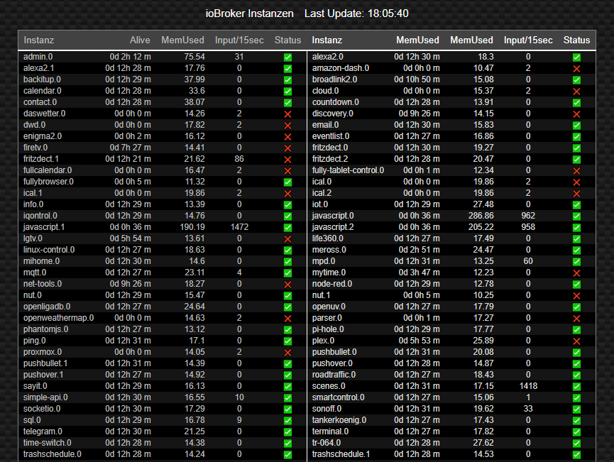

                      • liv-in-sky
                        liv-in-sky @exmerci last edited by
                        @exmerci holst du evtl zu viele api anfragen, so das es gesperrt wird ?
                        ich habe nur so ein script - da müßte man das checken einer bestimmten instanz einbauen - es werden einfach alle gezeigt
