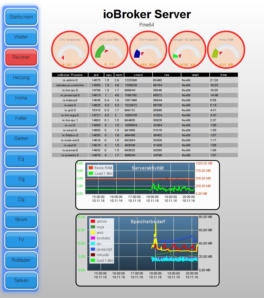

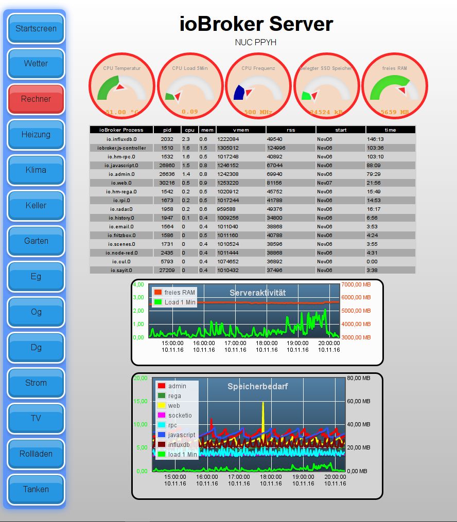

            Habe hier mal die aktuellen Leistungsdaten von:
            RasPi3
            Intel NUC5PPYH
            Pine64
            Hier stimmt die Temperaturanzeige noch nicht, wurde auch erst heute Mittag initialisiert, daher auch keine weiteren Daten
            Rainer
