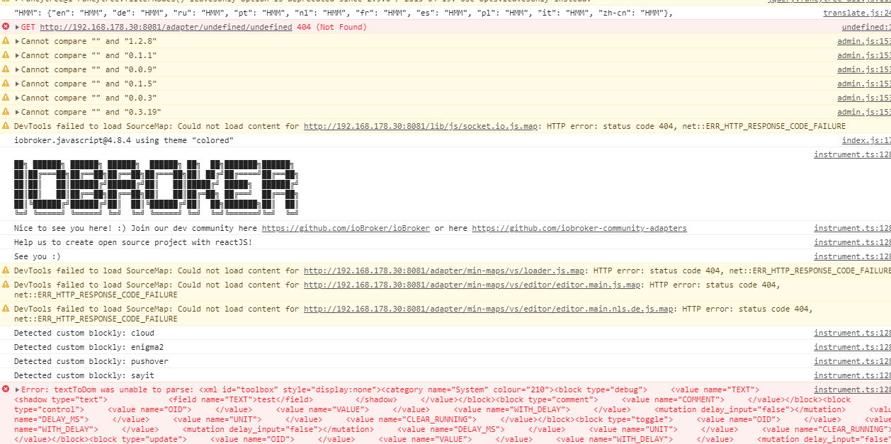

      -Browser Cache (Chrome) löschen: die Seite erscheint erstmal wieder. nach ein paar Klicks war sie wieder "dauerhaft" verschwunden.
      -Edge: selbes Problem
      -Adapter update: selbes Problem bei 4.9.4 wie mit meinem installierten 4.8.4 . Bei 4.9.4 bekomme ich aber Fehlermeldungen dass meine Skripte teilweise nicht in Ordnung seien. Deshalb bleibe ich aktuell bei 4.8.4
      -Logfile (wenn Script Engine auf debug steht): leider keine Einträge dazu
      -Chrome unter Android 11: selbes Problem. Erstmal wird etwas angezeigt, dann will ich einen Skript als Blockly darstellen und direkt wird das Bild geleert. Und nichts taucht mehr auf.

          Immer wenn die Skripte ändern möchte, dann taucht die Oberfläche kurz auf, aber spätestens wenn ich rechts mein Blocky-sachen anzeigen lass, dann verschwindet alles in dem Skript Bereich! Alles andere funktioniert normal. Wenn ich die Cookies löschen, dann kann ich wenigstens wieder die Titel der Skripte sehen, mehr auswählen aber auch nicht.
