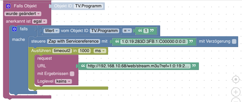

      versuche vergeblich eine URL (.m3u stream) zu öffnen.
      Die Idee:
      Wenn jqui - Button State mit entsprechendem Wert (hier 1) gedrückt wird,
      schaltet das ZAP-Objekt des enigma2-Adapters den Kanal von einer VU+ um.
      Im Anschluss soll der Stream via VLC gestartet werden.
      Der Kanal ändert sich auch, der Stream startet nur leider nicht.
      Ich hatte schon gelesen, dass der request-Baustein für einen anderen Zweck gedacht ist aber wie kann ich einen einfachen Link mit Blockly oder in Javascript öffnen?
      Wenn ich in VIS mit einem jqui - Button Link Widget den Link öffne funktioniert es auch. Das Umschalten und Öffnen des Streams soll aber mit einem Knopfdruck passieren.

        @mano00 Vielleicht ist request das falsche Mittel? Man fragt dadurch die http-Adresse ab und bekommt ein Ergebnis (Http-Seite). Mit exec kann man Programme ausführen. Wo soll denn dann das Programm VLC gestartet werden? PC, Tablet, Handy?
        Man müsste dann auf dem Gerät ein http-Server haben, damit dieser den http-Befehl abfangen kann.
          Da besteht ein Missverständnis: Blockly läuft auf dem ioBroker (Server) und nicht in deinem Browser, wo du die vis anschaust.
          Wenn du von ioBroker aus in einem Browser, in dem vis läuft etwas "ausführen" willst, musst du das in vis programmieren. Du kannst z.B. einen iframe nehmen und die URL auf eine Variable von ioBroker setzen. Dann musst du in ioBroker die Variable zB per Blockly abfüllen und das bringt den Browser dann dazu, die entsprechende URL im iframe zu laden.

            Sry, ich hatte nicht erwähnt, dass ich extra eine Kopie der io-Broker-Inzanz vom Raspi auf einen Windows Client gezogen hatte wo auch die Visualisierung läuft. Müsste dann doch irgendwie mit exec funktionieren?!
            Ich könnte doch dann eine cmd ausführen oder?
            Wenn ich alles in VIS mache, verstehe ich nicht wie das mit dem Umschalten vorher funktionieren soll.
            Also wie lasse ich dann auf Knopfdruck erst umschalten und dann den Link öffnen?
            Wie "programmiert" man in VIS?
