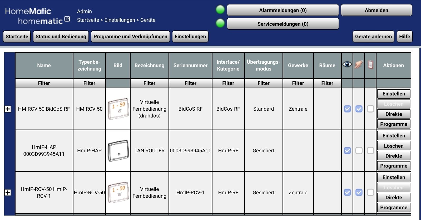

          Gibt es noch andere Möglichkeiten die Reichweite zu erhöhen?
          Mit einer ccu3 und einem hap
          @Negalein sagte in CCU3 Reichweitenverlängerung:
          Welche wären da zu empfehlen (db?)?
          Ich habe die von Stall.biz
          • Negalein
            Negalein Global Moderator @Homoran last edited by
            @Homoran sagte in CCU3 Reichweitenverlängerung:
            der HAP fungiert dann als Repeater?
            Werden die Geräte dann an der CCU3 oder am HAP angelernt?
              Homoran Global Moderator Administrators @Negalein last edited by Homoran
              nein, als Router
              Egal,
              soll heißen immer an der CCU
              Ich habe es noch nicht gemacht, sondern nur als dies von der CCU3 in der neuesten Version unterstütz wurde einmal mit einem AP von SilverCrest (Lidl) gestestet. aber noch nichts angelernt
