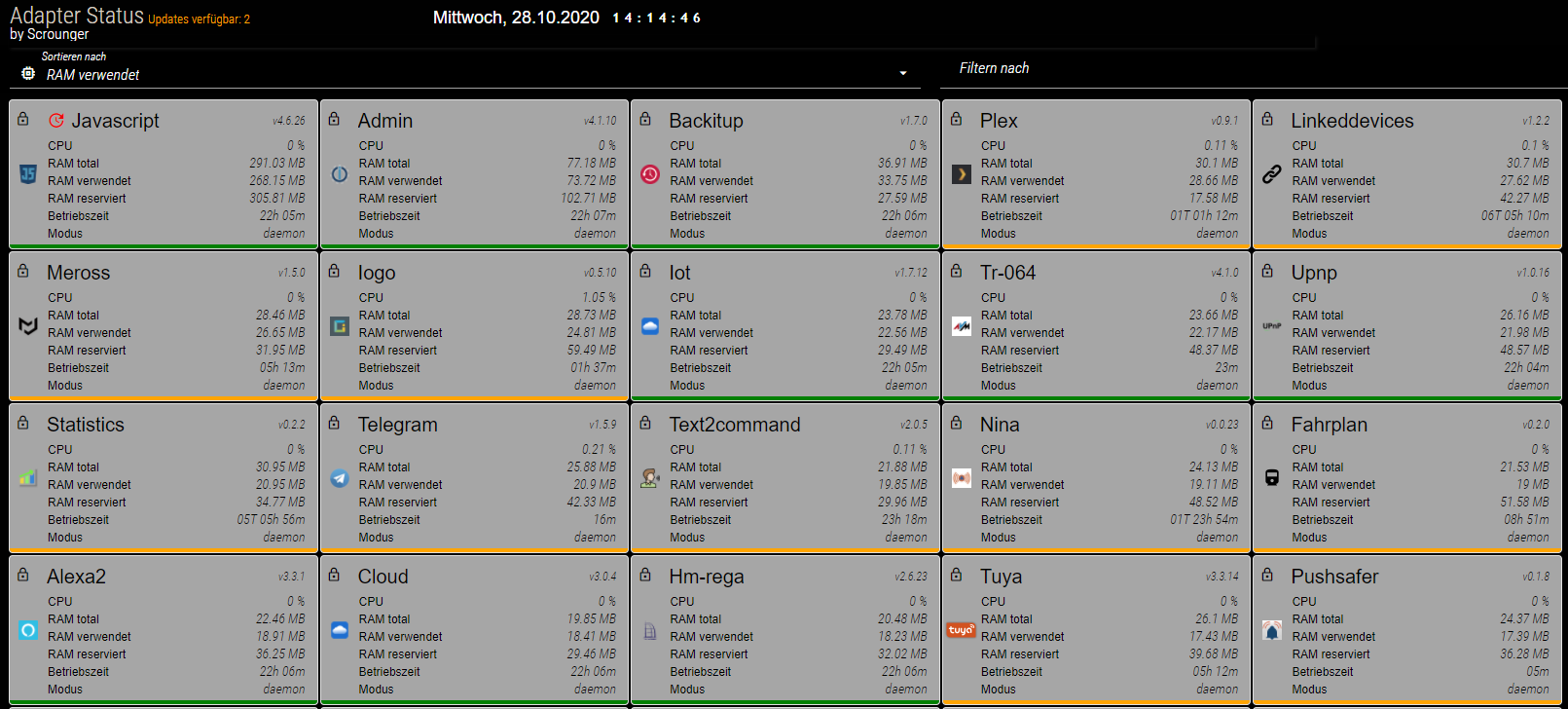

            • sigi234
              sigi234 Forum Testing Most Active @oberfragger last edited by sigi234
              @oberfragger
              Sowas?
              https://forum.iobroker.net/topic/30661/material-design-widgets-adapter-status

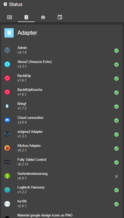

                • FredF
                  FredF Most Active Forum Testing @oberfragger last edited by FredF
                  @oberfragger
                  Jarvis bietet dafür ein Widget:
                  Edit: Adapter Updates werden auch angezeigt
