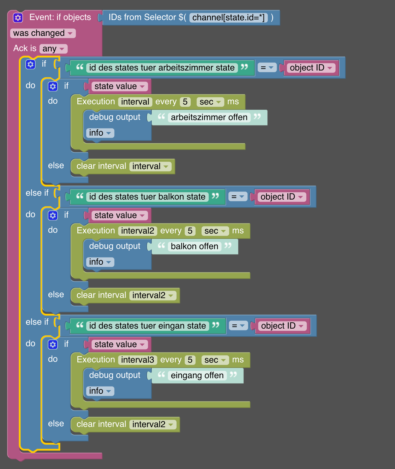

      ich habe mir eine Script geschrieben, welches meine Türen überwacht. Wenn eine Tür länger als die erlaubte Öffnungszeit offen steht, möchte ich benachrichtigt werden.
      Anbei mein Test Script.
      Bei meinen Tests habe ich den Balkon aufgemacht und dann die Tür beim Eingang. Im Log konnte ich schön die Meldungen sehen. Danach habe ich die Tür vom Eingang zu gemacht und die Log Einträge wurden für die Tür Eingang nicht mehr geschrieben.
      Zum Schluss habe ich den Balkon geschlossen aber leider wurden die Log Einträge nicht beendet.
      Das habe ich 3mal getestet. Für den Balkon bleibt das Intervall aktiv? Warum wird es nicht gestoppt?
      Muss ich vielleicht pro Tür ein Script machen, damit sich die Intervalle nicht in die Quere kommen?

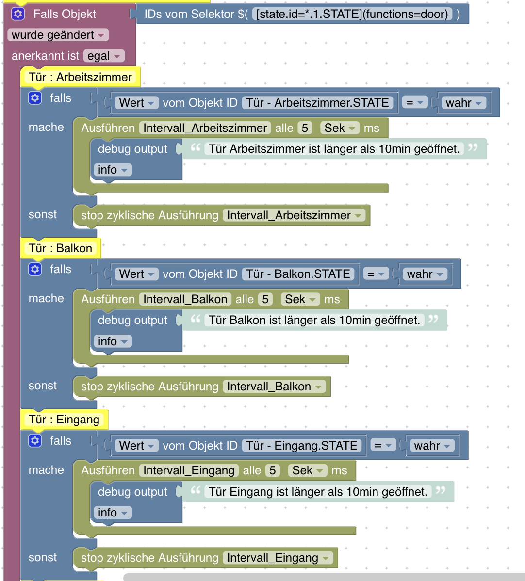

        @piro Ich denke das hat nichts mit dem Intervall zu tun, sondern mit dem Zeitverhalten. Dadurch das du die einzelnen Datenpunkte immer extra noch einmal abfragst kann es zu lange dauern bis du zu der eigentlichen Abfrage kommst.
        Besser ist das so zu machen:
        Entscheidend ist das über den Objekt ID Block die ID erkannt und danach die richtige Nachricht ausgegeben werden kann.

          Es kommen sich nicht die Intervalle in die Quere, sondern die Trigger: Wenn eine Tür offen ist und die zweite Tür wird geöffnet, wird für Tür 1 ein weiteres Intervall gestartet, da die Bedingung dafür weiterhin erfüllt ist. Du kannst es so machen wie von @Asgothian vorgeschlagen oder einfach für jede Tür einen eigenen Trigger verwenden.
