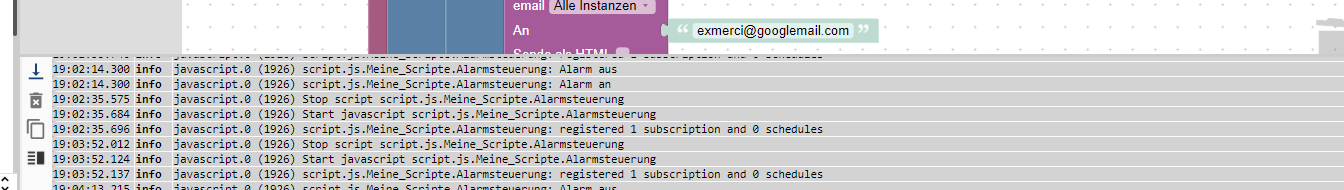

      ich verzweifele noch. Das ich zu blöd zum Skripten bin weiß ich ja. Aber wieso bekomme ich keine Logeinträge mehr angezeigt. Und zwar nur auf einem Rechner. Auf meinem anderen Rechner habe ich die Logeinträge.

          exmerci @liv-in-sky last edited by
          @liv-in-sky Da geht es um das Log der Instanzen. Ich meine Das Log unten im Scriptbereich.
          Das wird bei mir auf einem Rechner in keinem Browser mehr angezeigt.
          Auf dem Rechner von dem ich gerade schreibe aber schon.
          • liv-in-sky
            liv-in-sky @exmerci last edited by
            @exmerci sollte schon das selbe problem sein - das log unter den scripten ist bei mir auch immer wieder mal nicht sichtbar
            • dann browser refresh und vorher die offenen scripte schliessen - dann nach einem neustart des scriptes ist unten wieder was zu sehen
            manchmal kommen die scripte durcheinander, wenn z.b ein script kopiert wird, habe ichauch schon gesehen, dass das log im alten script läuft und im kopierten nix angezeigt wird
                @liv-in-sky Gut, aber wenn es mit dem Browser zu tun hat, warum funktioniert es dann in keinem von meinen 3 Browsern?
                Ich refreshe trotzdem mal.
                Homoran liv-in-sky 2 Replies Last reply Reply Quote 0
                  Homoran Global Moderator Administrators @exmerci last edited by
                  @exmerci sagte in Kein Log mehr im unteren Bereich:
                  weil bei allen inzwischen der Cache spinnt.

                          exmerci @Homoran last edited by exmerci
                          @Homoran Ich habe alles unter Browserdaten löschen gelöscht.
                          Bei Datenschutz und Sicherheit
                          Homoran liv-in-sky Glasfaser 3 Replies Last reply Reply Quote 0
                            OK; STRG-F5 hätte wahrscheinlich auch gereicht.
                            Hast du danach mal das aktuelle Skript neu gestartet?
                            Ist in dem Skript überhaupt ein debug drin 😉

                                • E
                                  exmerci @Glasfaser last edited by
                                  @Glasfaser Ich habe nicht mehrere Tabs offen.
                                  Ja, es ist ein Debug drin. Wie ich schon schrieb, wird ja auf dem einen Rechner etwas angezeigt, aber auf dem Anderen nicht.

                                      exmerci @exmerci last edited by
                                      @exmerci Ok, geht wieder. STRG F5 hats wohl gebracht. Danke.
