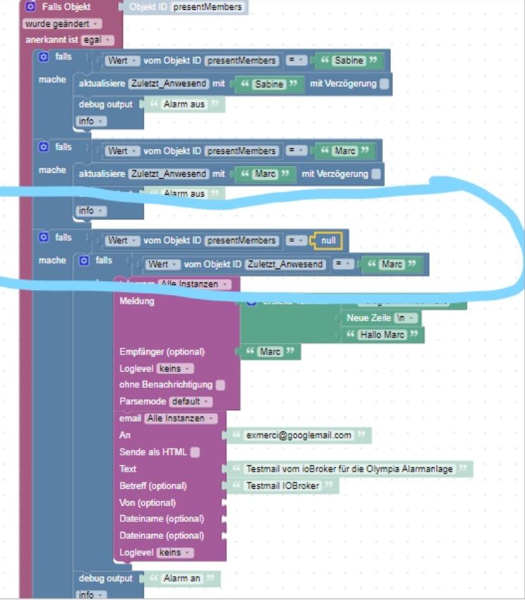

      Ich arbeite an einem Script zur Anwesenheitsprüfung in unserem Haus.
      Leider funktioniert die Abfrage auf Null nicht, also wenn keiner da ist.
      Ich habe dafür einen Datenpunkt angelegt, in den ein Name geschrieben wird.
      Wenn das Feld leer ist, also kein Name drin, soll eine Mail verschickt werden.
      Aber es passiert gar nichts. Vielleicht habe ich das Feld falsch angelegt, oder es kann nicht auf Null abgefragt weden.
      Hat jemand eine Idee?

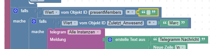

        paul53 @exmerci last edited by
        @exmerci Ersetze null durch einen Leerstring "".
        • E
          exmerci @paul53 last edited by exmerci
          @paul53 Meinst du so?
          Ok. Geht jetzt. Komisch. Hatte ich vorher auch schonmal so und da ging es nicht. Aber bei mir spinnt auch gerade alles mögliche. DANKE.
