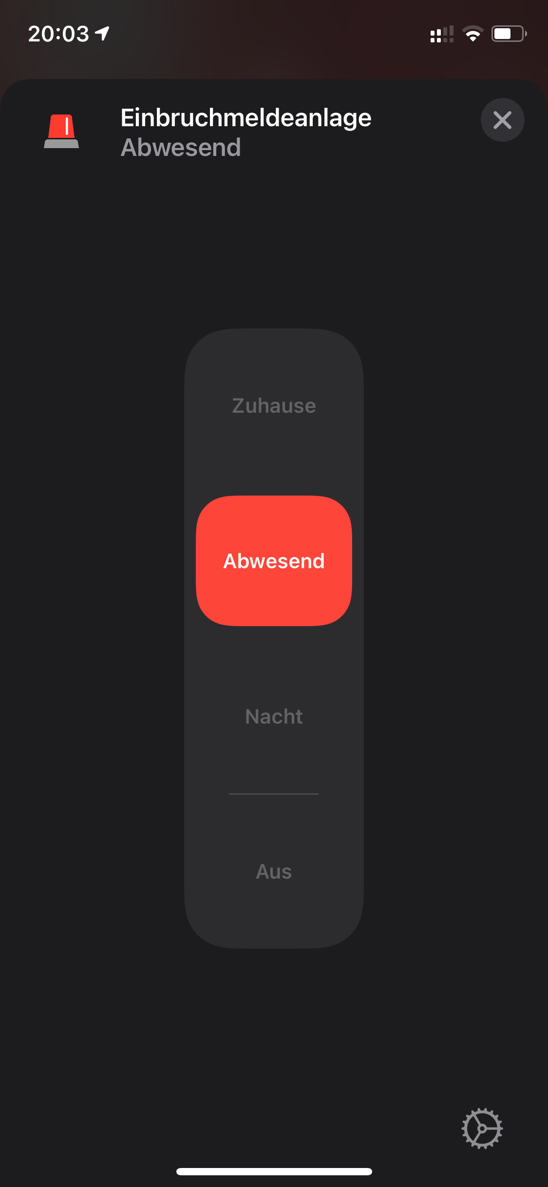

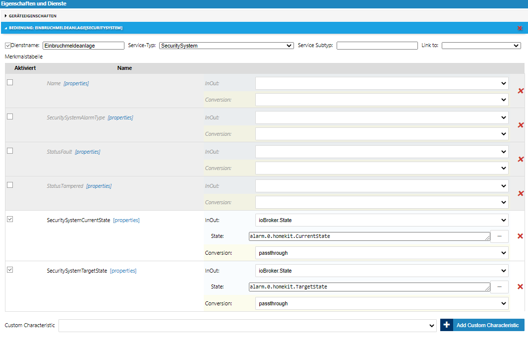

              2. in Yahka (Installation und Konfiguration vorausgesetzt) ein neues Gerät der Kategorie "Alarm System" erstellt
              3. Service hinzugefügt und mit dem Objekten alarm.0.homekit.CurrentState und .TargetState verknüpft:461ee233-1d5a-4047-b1cc-11651b5ba87c-image.png

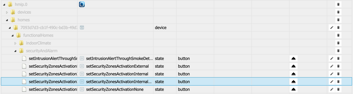

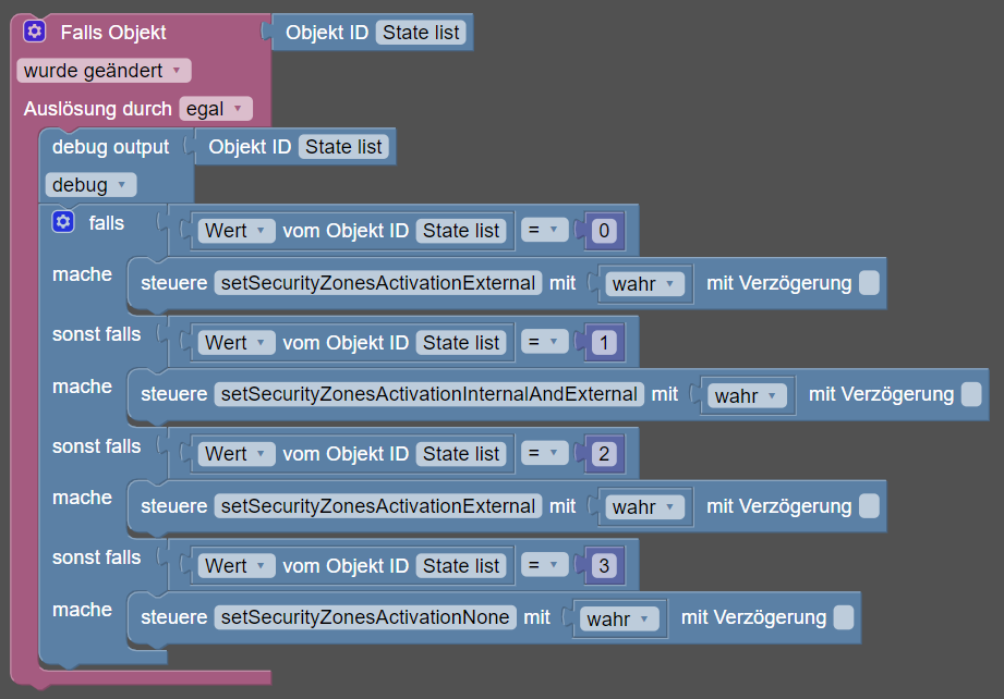

              4. Neues Blockly Skript erstellt und das Objekt alarm.0.homekit.CurrentState überwacht. Das Objekt kann in Yahka 4 Zustände annehmen (von 0-3)
              5. Mit "falls/mache" (if...then...) habe ich die Zustände den Objekten hmip.0.homes.<deviceid>.functionalHomes.securityAndAlarm.setSecurityZonesAcitvationExternal usw. zugeordnet

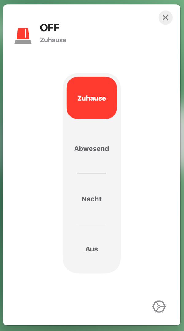

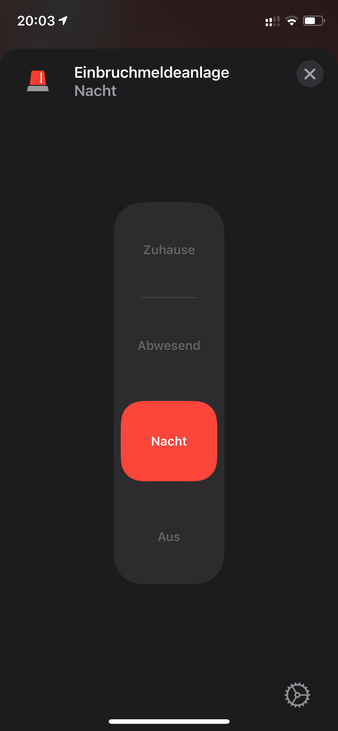

              Jetzt kann ich in Home alle hmip Alarm-Modi einstellen.

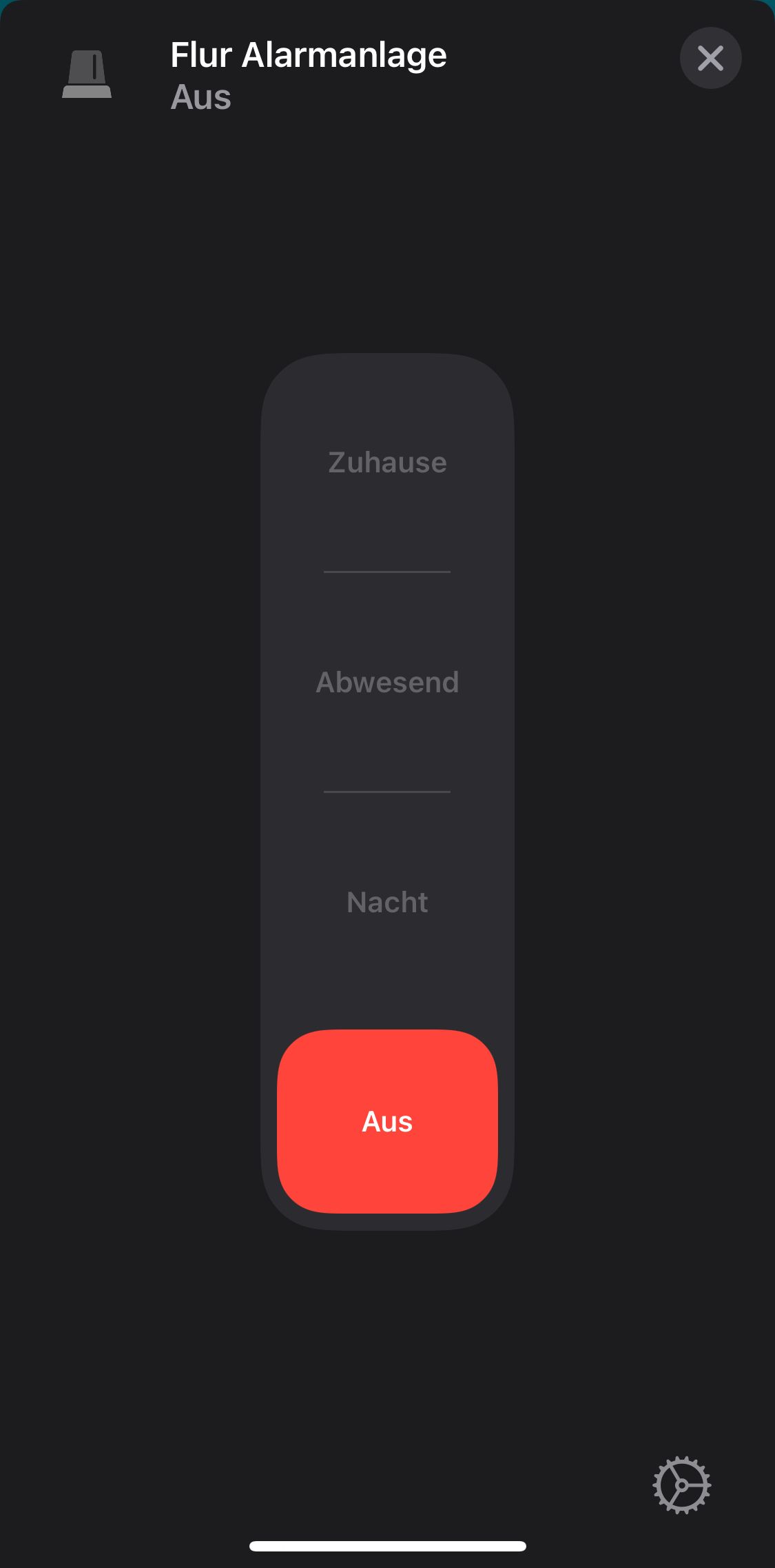

                    Hallöchen, ich krame dieses Thema noch mal raus. Besteht eigentlich die Möglichkeit
                    bei der Auswahl den Bereich "Nacht" auszublenden? Der wird bei uns nicht benötigt.
                    Ich habe die Einstellung nicht gefunden. Gibt es dazu einen Lösungsansatz?
