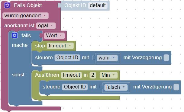

      ich habe hier Bewegungsmelder die über eine Homematic 8Kanal Platine ein Javascript-Flag bei Auslösung auf "true" setzen.
      Ich kann damit nun einen Scheinwerfer beispielsweise einschalten für 2 Minuten.
      Aber wie stelle ich das mit Blockly dar, dass bei aktualisiertem "true", also erneuter Bewegungsauslösung, einfach die 2 Minuten Leuchtdauer angehängt bzw. verlängert werden - bis eben keine neue Bewegung erkannt wurde.
      Danke für einen Hinweis!

        Hatte da mal was geschrieben das ich bis heute nutze:
        https://forum.iobroker.net/topic/21226/vorlage-automatisches-licht
          paul53 @sle last edited by
          @sle sagte:

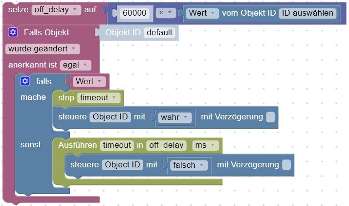

            Gibt es auch dei Möglichkeit die 2 Minuten zentral anzugeben und in mehreren Skripten zu verwenden?
            Danke!
              @sle sagte:
                sle @paul53 last edited by
                Besten Dank!!!
