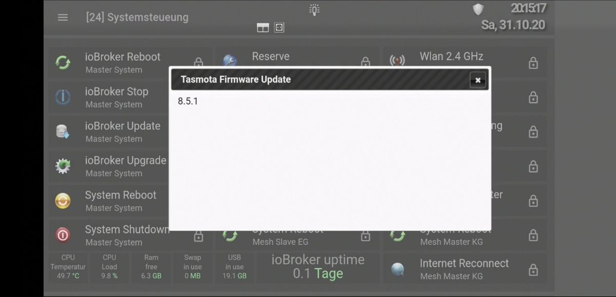

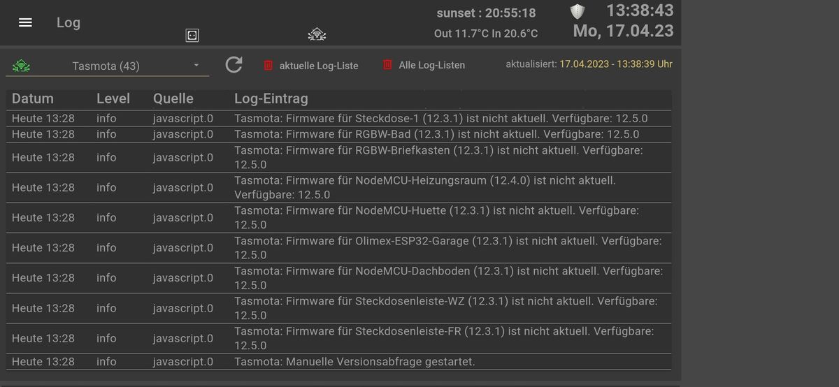

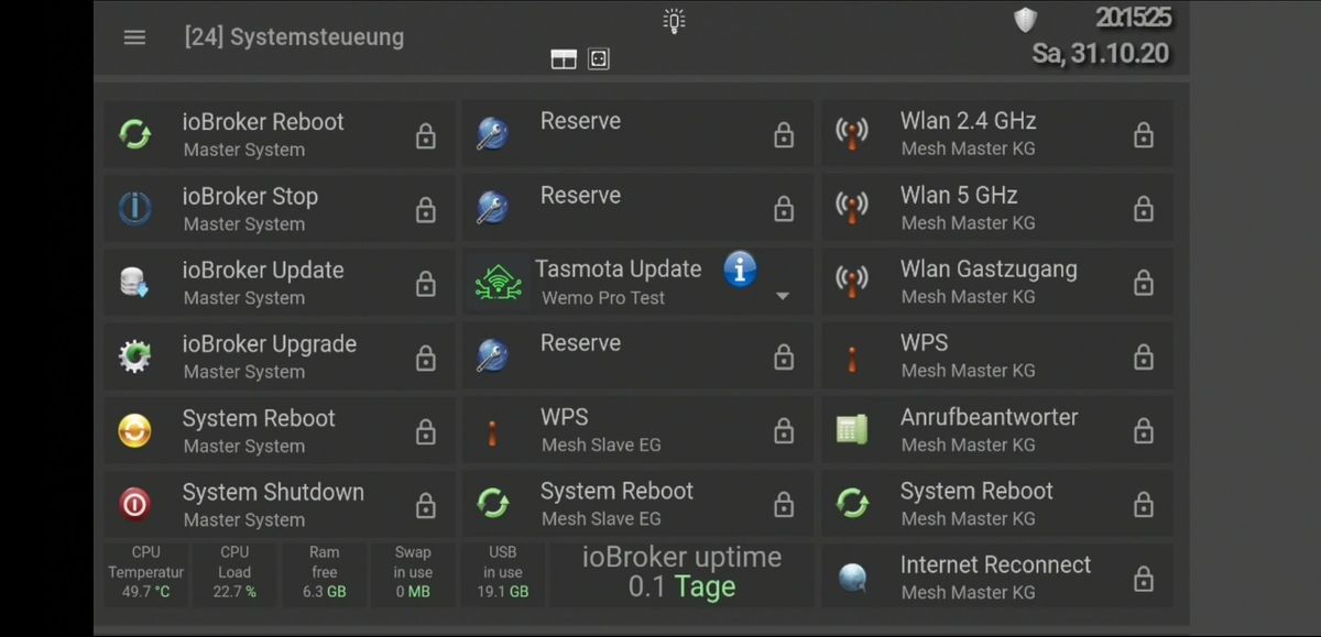

      Hallo liebe Forengemeinde.
      Skript um per Knopfdruck meine Tasmota Aktoren / Sensoren abzudaten und ein Konfig Backup zu erstellen.

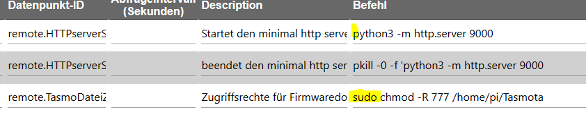

      Dazu werden die Firmware auf das filesystem geladen und dann über einen simple http Server zur Verfügung gestellt, um sie der otaurl von Tasmota anzubieten.
      Warum der Umweg?
      Nun mein Smarthome bzw. sämtliche Geräte sind aus Sicherheitsgründen für das Internet gesperrt. weshalb ein firmwareupgrade über umwege erfolgen muss.
      changelog:
      31.10.2020
      Tasmota One Click Firmware Update Vis.extra auch für Geräte die für das internet gesperrt sind.
      automatischer Download der firmware / minimal , sensors, tasmota und speichern auf dem file system.
      Starten eines lokalen http: Servers (python) per ssh und einleiten des OTA download der Tasmota Firmware.
      für selektierbare Geräte über Vis.
      Nötige Addons im javascript adapter: node-ssh und fs

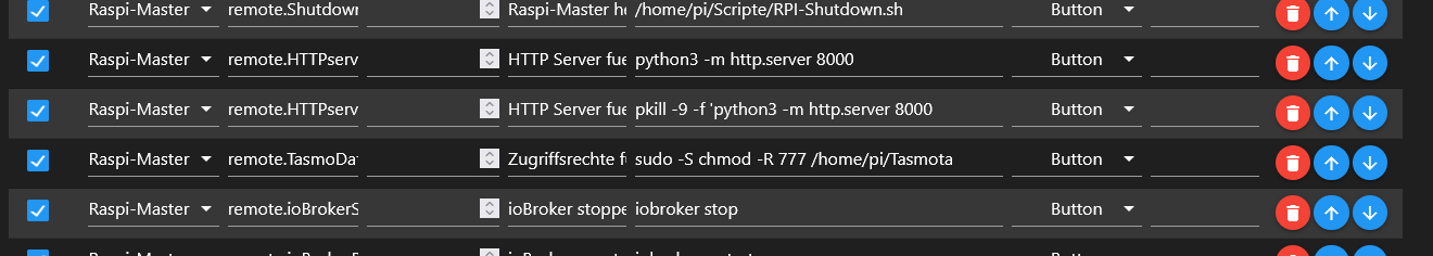

      bei server start sudo chmod -R 777 /home/pi/Tasmota

      V0.1.1 Statusabfrage Versionsabfrage per vis Button anfordern
      24.10.2022

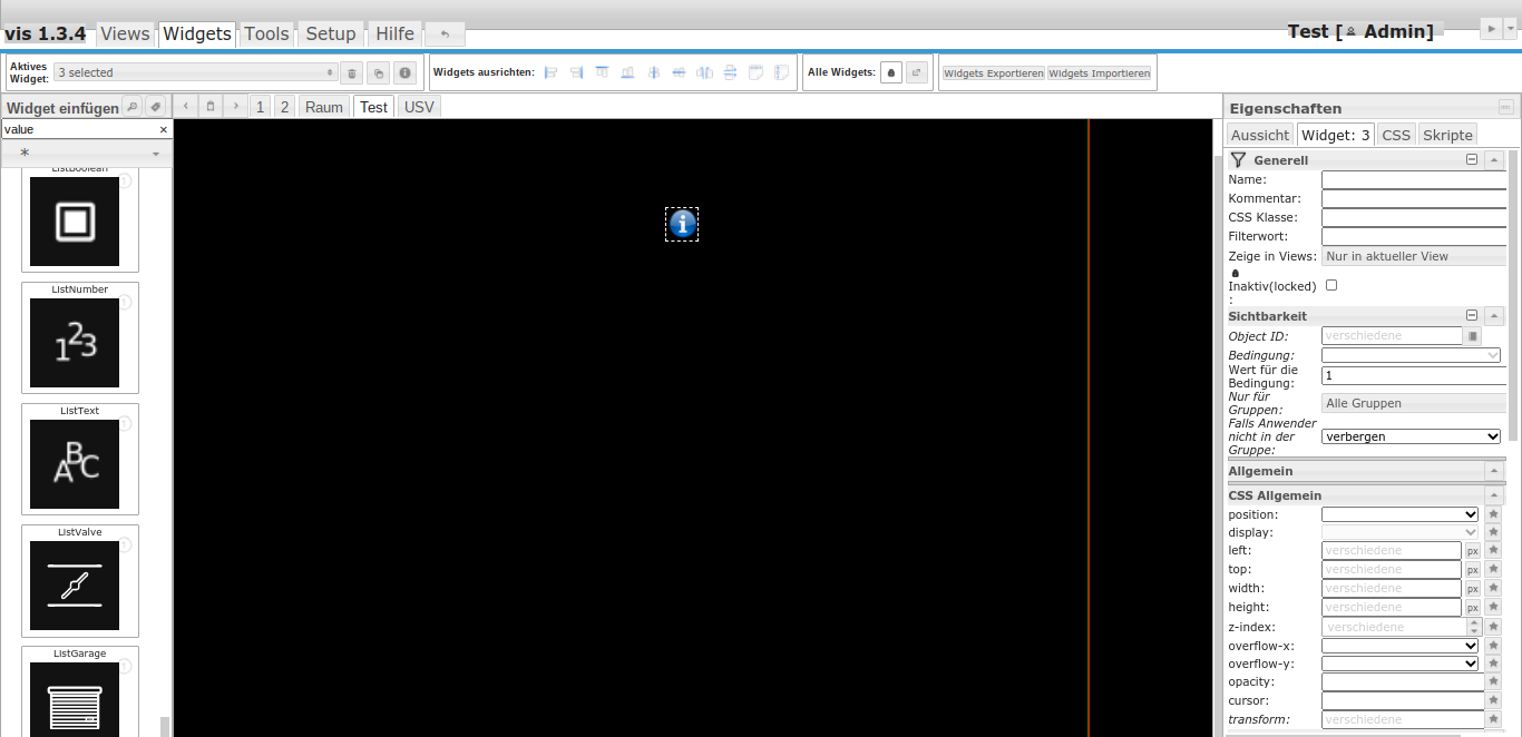

      Widgets:
      widgets.txt

                        Leider kann ich das nicht nutzen, kommt immer Fehler beim importieren 😞
                        smartboart 1 Reply Last reply Reply Quote 0

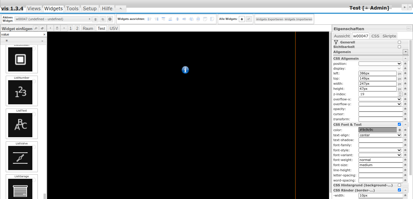

                        • smartboart
                          smartboart @FlohOn3 last edited by smartboart
                          @FlohOn3 hast es als widget importiert? Es ist keine view....
                          Hab es zusätzlich als txt datei hochgeladen..

                            Was muss denn zu Fuß eingestellt werden und was wird automatisch eingestellt?
                            • smartboart
                              smartboart @Dragon last edited by
                              @David-Froebus es muss nur einmal der konfigteil auf deine Bedingungen angepasst werden.. Dann geht alles automatisch... In vis Geraet auswählen und auf Update klicken fertig..
                                Dragon @smartboart last edited by
                                @smartboart Heist von allen Geräten Namen und ip Adressen eingeben richtig?

                                  @smartboart Danke mit der Textdatei ging es jetzt ohne Probleme als Widget.

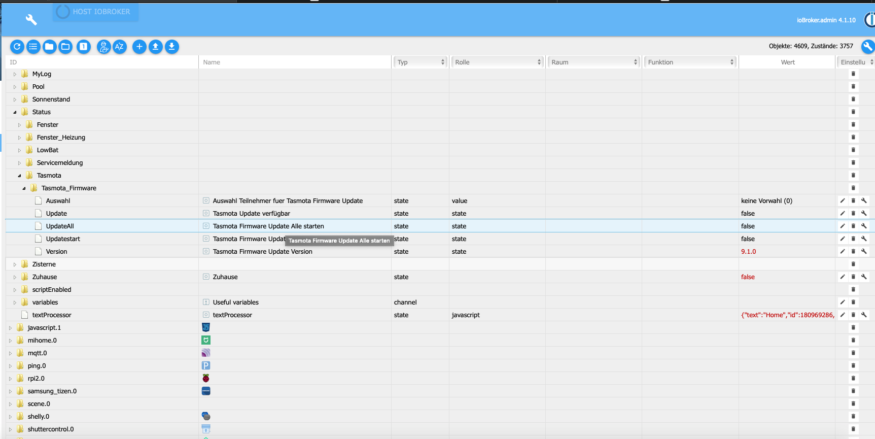

                                      {1}
                                      31.10.2020
                                      V0.0.2  Konfigurationsteil überarbeitet http source.

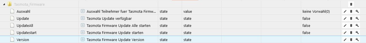

                                      createState('javascript.0.Status.Tasmota.Tasmota_Firmware.Update',{ def: false,  type: 'boolean', name: 'Tasmota Update verfügbar'});
                                      createState('javascript.0.Status.Tasmota.Tasmota_Firmware.Version',{ type: 'string', read: true, write: true, desc: 'Tasmota Firmware Version online', name: 'Tasmota Firmware Update Version'});
                                      createState('javascript.0.Status.Tasmota.Tasmota_Firmware.Updatestart',{ def: false,  type: 'boolean', name: 'Tasmota Firmware Update starten'});
                                      const fc = true; // force creation zum aktualisieren des Auswahl state

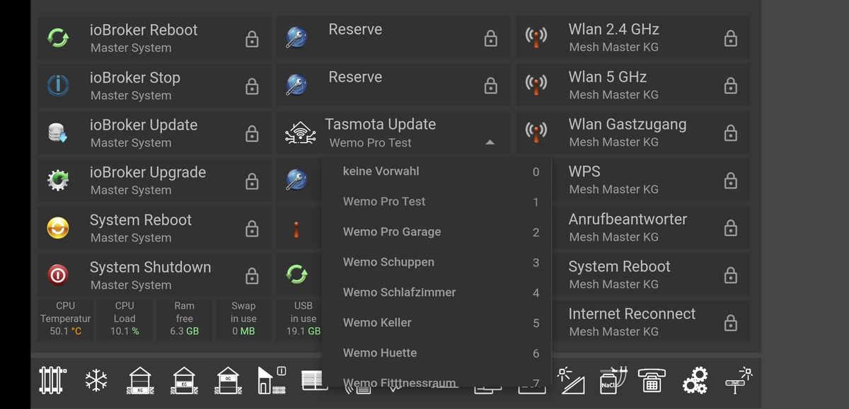

                                      createState('javascript.0.Status.Tasmota.Tasmota_Firmware.Auswahl', 0 , fc ,{ def: 0,  type: 'number', name: 'Auswahl Teilnehmer fuer Tasmota Firmware Update', min: 0, max: 50, role: 'value',states: {
                                      0:'keine Vorwahl',
                                      1:'Sensoren Schlafzimmer',
                                      2:'Sensoren Wohnzimmer',
                                      3:'Flur Deckenlampe',
                                      4:'Helligkeitssensor',
                                      5:'Wohnzimmer Deckenlampe',
                                      6:'Schlafzimmer Deckenlampe',
                                      7:'Badezimmer Deckenlampe',
                                      8:'Küche Deckenlampe',
                                      9:'LED Stripe TV Regal',
                                      10:'LED Stripe Bett',
                                      11:'Warsteinerlampe',
                                      12:'Leselampe',
                                      13:'Leuchtstoffröhre',
                                      14:'Steckdose Schublade',
                                      15:'Steckdose GUI',
                                      16:'Steckdose Smart Mirror',
                                      17:'Steckdose Waschmaschine',
                                      18:'Steckdose USV',
                                      19:'Spiegeltechnik',
                                      20:'Steckdose Xbox',
                                      21:'Steckdose Computer',
                                      22:'Steckdose Ladegerät',
                                      23:'Steckdose Kamera Wohnzimmer',
                                      24:'Steckdose Kamera Flur',
                                      25:'Steckdose Kamera Schlafzimmer',
                                      26:'Verlängerungsschnur',
                                      27:'Luftentfeuchter',
                                      28:'Nachttischlampe links',
